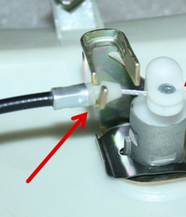

Der Bowdenzug hat sich vermutlich am Schloss oder an der Schlossfalle ausgehängt, vielleicht genügt es am Bowdenzug zu ziehen oder man versucht die Arretierung an der Schlossfalle, wo die Feder eingehängt ist,zu bewegen. Wenn das nicht funktioniert kann man ja auch zu einer Verbrennerwerkstatt gehen, da es sich ja um ein Problem handelt, das genausogut ein Verbrenner haben kann.

Also ich hab's geschafft!
Auf dem Bild oben sieht man ja wo die Feder links eingehängt ist. Darunter ist der Zug eigentlich befestigt.
Habe da leicht mit dem Finger nach links gedrückt und die Falle ist direkt aufgesprungen!

Re: HILFE - Sitzbank Schloss defekt - Akku nicht mehr entnehmbar
Gut, das war Schritt 1
Schritt 2 wird sein, zu schauen was mit dem Bowdenzug los ist...
