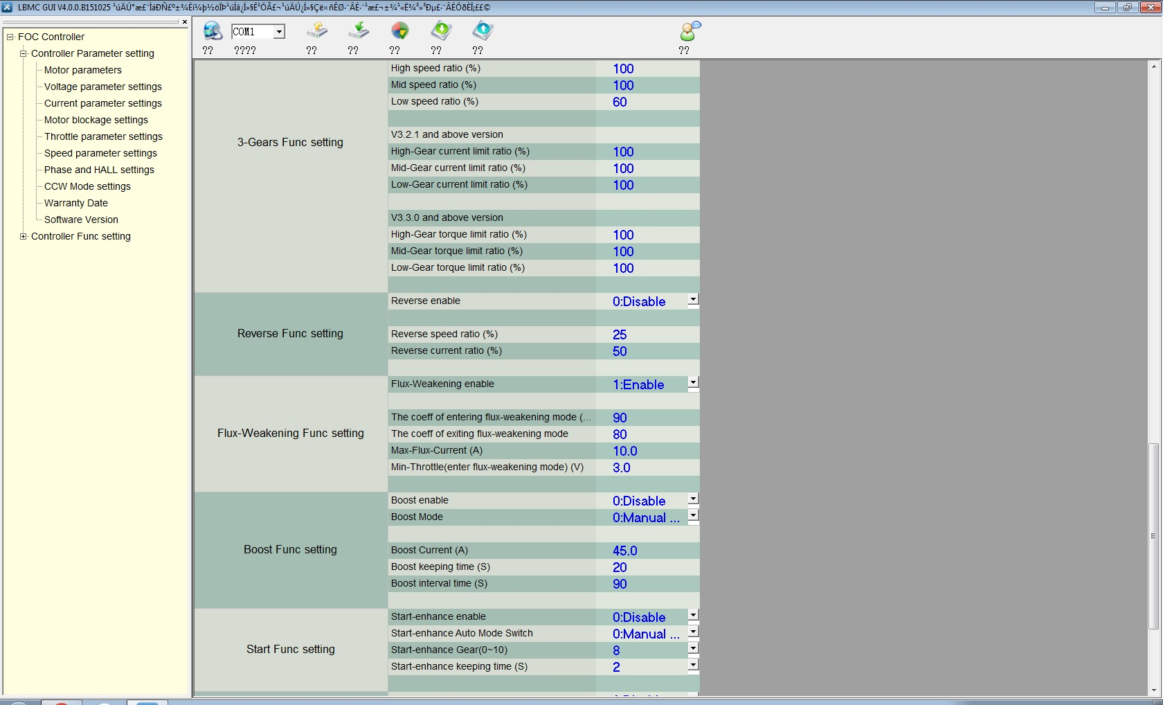

Was ist Flux-Weakening? Im Moment enable.
Coeff of entering 90
Coeff of exiting 80
Max-Flux Current (A) 10.0
Min-Throttle (enter flux-weakening mode) 3.0
Was immer das heißen mag..
Dann noch Cruise func setting alles disabled
Start func setting enabled
Start enhance auto mode switch:manual
Start-enhance Gear (0~20): 8
Start-enhance kerping time: 2 sec
Boost func setting alles disbled
Charge protect setting disabled
Stand protect setting disabled
Fwd gear setting disabled
Coeff of exiting 80

Nun, weakening field (Feldschwächung) ist der schneller machen Parameter. 10A ist gar nichts. Ich fahre meinen 4kW Motor mit 50A. Bei deinem 8kW Motor sollten bis 100A möglich sein. Weakening field kostet extra Strom. Der Wirkungsgrad wird schlechter.
Ab 90km/h wird weakening field zugeschaltet. Bei 80km/h wird weakening field wieder ausgeschaltet bzw. bei Hallgriffstellung kleiner 3V
