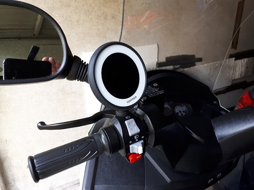

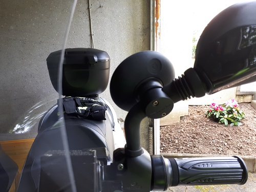

Nochmal zum Tacho Achim
Ich habe mir jetzt das kostengünstige NAVI-System TomTom VIO zugelegt und montiert. Es läßt sich hervorragend mit dem mitgelieferten Befestigungsmaterial an der Spiegelarmstange befestigen. Ich habe dazu nur den Gummiüberzug der Spiegelstange aufgetrennt, siehe Fotos.
Für einfache Navigationszwecke (von A nach B) bestens geeignet.
Es zeigt permanent die Geschwindigkeitsbegrenzung in Form eines Verkehrsschildes im Display an und darüber die aktuelle gefahrene Geschwindigkeit (oben rechts im Fahrkarten-Bildbereich) an. Da das Display leuchtet, kann man nun auch nun im Dunkeln seine gefahrene Geschwindigkeit ablesen. Ich bin damit zufrieden. Mehr Navi benötige ich nicht und benötige nun auch keine Navi-Tasche mehr. Allerdings, funktioniert das TomTom VIO nur, wenn das eigene Smartphone eingeschaltet und mitgeführt wird. Aber o.k. das habe ich eh immer dabei. Die ersten Testfahrten zeigten die bereits herausgefundenen Abweichungen der Jupiter-Tachoanzeige, d.h. ca 11 % im oberen Geschwindigkeitsbereich.
Der Montageort ist perfekt, weil er den Jupitertachobereich nicht verdeckt und man eh öfters in Richtung linker Außenspiegel blickt ;)
VG Johannes

Danke Johannes für die Info - klingt sehr interessant. Warum benötigt das Vio ein Smartphone? Fungiert es lediglich als Anzeigeinstrument das seine Infos vom Smartphone bekommt?
Achim
Evolution
Beiträge: 7344
PLZ: 41564
Re: Jupiter 11 - Fahrbericht und Eindrücke
Beitrag von Evolution »
Der Vio ist im Grunde genommen nur ein Anzeigedisplay. Es wird mit dem Smartphone über Bluetooth verbunden. Das Smartphone kann über die TomTom-App die Daten übertragen. Die Aktualisierung erfolgt über die Internetverbindung bzw. GPS. Man benötigt also einen entsprechenden Vertrag, der im Grunde genommen eine Flatrate für Internet braucht, da doch eine Menge Daten hereingeschaufelt werden müssen. Und dann ist man auch abhängig von der Verbindungsqualität. Bricht die Verbindung ab, gibt es keine Aktualisierung.

Hallo Achim
Ja das VIO arbeitet als Anzeigegerät. Wenn man eh ein Smartphone mit FLAT-Rate hat, kann ich das Gerät empfehlen. Dafür extra ein Smartphone zu beschaffen oder Flatrate abzuschließen wäre verrückt.
Also bei mir funktioniert das Bestens ohne Abbrüche etc. Mein Smartphone hat dann im Navi-Betrieb Bluetooth und GPS-Funktion eingeschaltet und überträgt die Daten an das VIO. Was in der Tat quasi nur ein zweiter Bildschirm ist. Die Sprachausgabe empfange ich über einen Bluetooth Ohrstecker. Ich habe es nun immer angeschaltet auch wenn ich nicht von A nach B navigieren will. Zu einem sehe dadurch ständig die tatsächlich gefahrene Geschwindigkeit und auch die aktuelle Geschwindigkeitsbegrenzungen. Und wenn ich ein Navigationsziel eingebe werde ich entsprechend meiner Routen-Optionen auch gut dorthin geführt. Das Smartphone kann irgendwo in der Nähe sein z.B. Jackentasche. Die Route kann man über das Smartphone eingeben oder aber dem VIO-Bildschirm der ein Touchscreen ist. Routen, die man schon mal eingegeben hat kann mann auf dem VIO-Bildschirm durchblättern und aktivieren mit "Route fahren".
Aber es bleibt natürlich die Tatsache, dass das VIO ohne mitgeführtem und eingeschaltetem Smartphone nicht Einsatzfähig ist :!:
Aber das habe ich vorher gewußt und es gekauft, weil mir die Befestigung gut gefiel. Die anderen speziell für Motorräder konstruierten Navigeräte kosten das 3 bis 4 Fache vom VIO. Und für ein gewöhnliche KFZ-Navi bleibt das Problem eine vernünftige wasserfeste Befestigung am Jupiter anzubringen durch die man dann noch gut durchsehen kann und auch bei Sonneneinstrahlung. Die diversen Navigerätetaschen für Motorräder überzeugten mich da nicht wirklich.
Das VIO läßt sich gut ablesen auch bei Sonnenbestrahlung und es lässt sich leicht und zuverlässig von der Halterung nehmen und wieder aufsetzten (ist halt GARMIN-Qualität)
VG Johannes

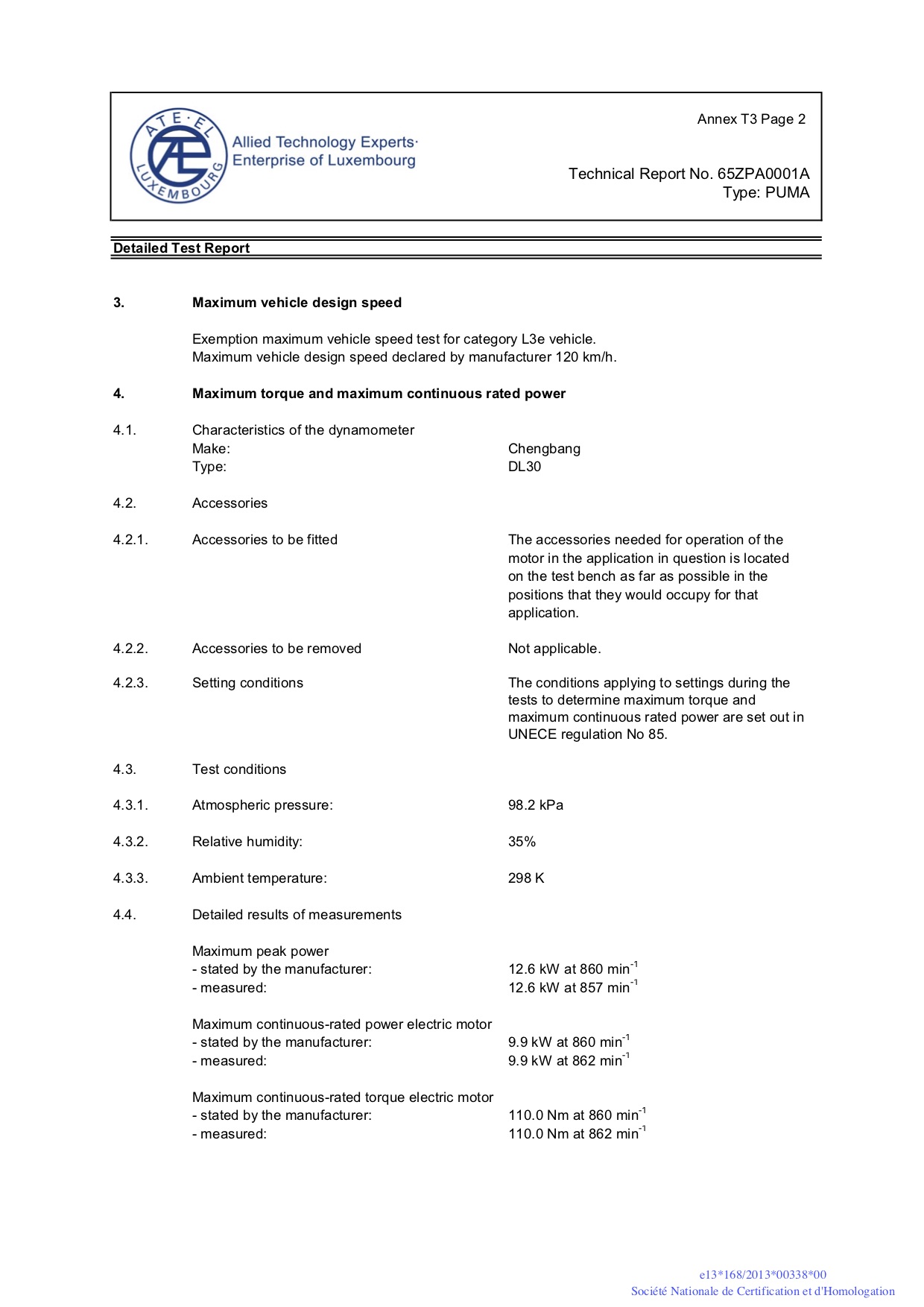

Zunächst etwas zur Leistung und Drehmoment
Hier ist einmal die Leistung als auch das maximale Drehmoment des Fahrzeuges zu sehen,
gemessen nach EU Richtlinien auf einem Rollenprüfstand. Die Peakleistung wurde mit einem
Fahrstrom von 180A gemessen. Der Controller gibt jedoch noch mehr her, sodass Peakleistungen
bis 16kW realisierbar sind.

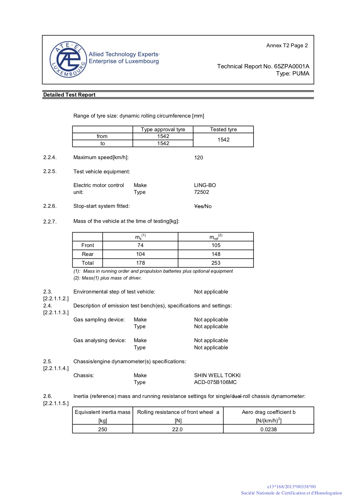

Dann einige Infos zum Gewicht
Unter Punkt 2.2.7 finden sich die Gewichte des Jupiter zum Zeitpunkt der Abnahme:
Die linke Spalte (mk(1)) bezieht sich hierbei auf den unbeladenen Zustand mit einem Gewicht von 178kg.
Die rechte Spalte (href(2)) beschreibt den Ladezustand inkl. Fahrer, sprich 253kg.
WICHTIG: Vorgeführt wurde eine Version mit 100Ah Akku, also genau die Mitte, sodass der Jupiter mit kleinem
Akku (80Ah) noch etwas leichter und der große (120Ah) nur geringfügig schwerer wird.
Den rechten Wert (253kg) findet Ihr auch im COC wieder unter Punkt "Masses" als "Actual Mass" 2.1.2. und meint
somit den Ladezustand INKLUSIVE Fahrer. Das maximal zulässige Gewicht beträgt 328kg (können wir ebenfalls im EEC wiederfinden),
wodurch sich eine maximale Zuladung von 328kg - 178kg = 150kg ergibt. Der Jupiter ist somit kein Lastesel,
aber kann mit zwei durchschnittlichen Personen (bspw. Mann+Frau) und leichtem Gepäck ohne Bedenken betrieben werden.
