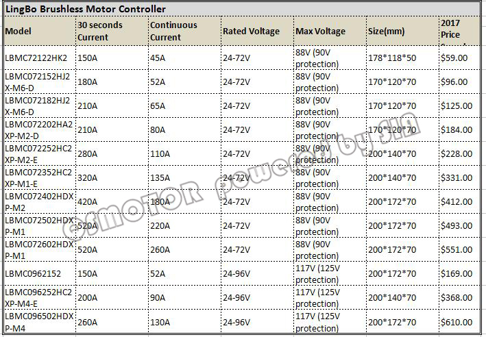

Nun, die 10A oder 15A sind der Batterielosfahrstrom. Bis 10km/h reicht 1 Zehntel des Batteriestroms wie für 100km/h. Beim Anfahren hat man die höchsten Motorphasenströme. Können gern einmal 350Apeak sein.
Der LBMC072602 hat mit bis zu 260A Batteriestrom noch Reserven.E-Max 90s von 2012 - Vmax>46km/h - km-Stand >5150 - 16x Littokala 51,2V 105Ah = 5kWh. JK-B1A24S15P - Sevcon Gen4
