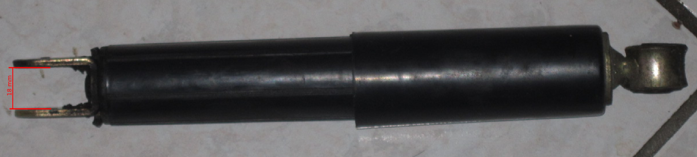

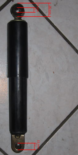

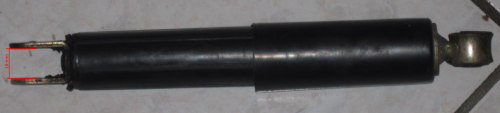

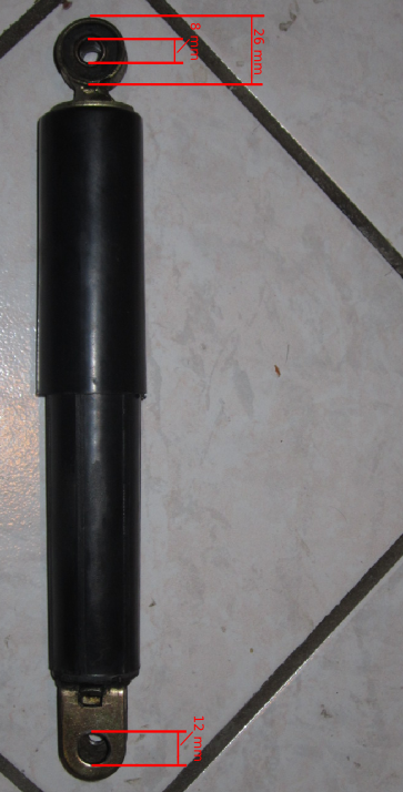

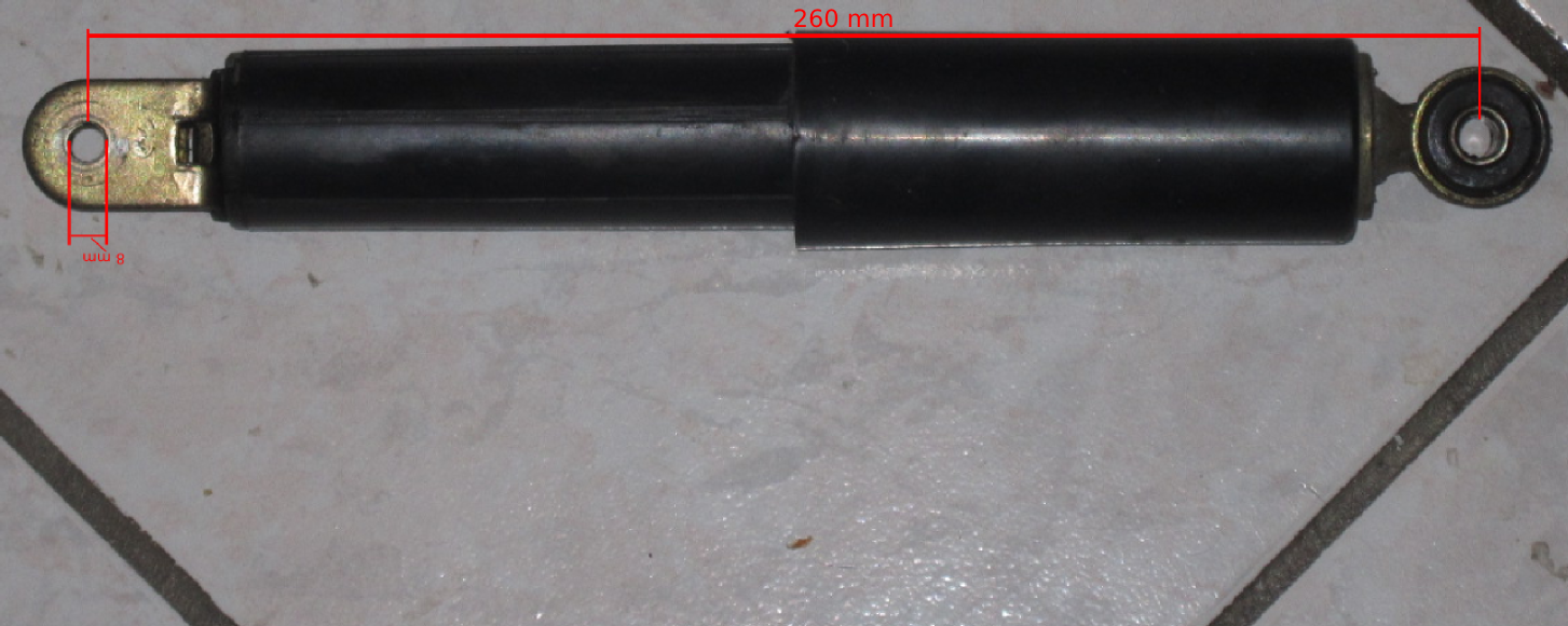

Ah ja, da war was ...
Uranus Dämpfer Front
Uranus Dämpfer Rückseite
Uranus Dämpfer Seite
