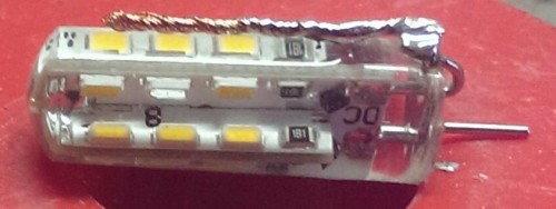

OT: ich habe in den hinteren Blinkern LEDs drin, aber hochgradige Marke Eigenbau. ABE und dergleichen sucht man da, wie immer, sowieso vergeblich.
Es ging hierbei um das Thema Sicherheit und darum, dass die Blinker gut erkannt werden, sprich heller sind.
Ich habe lange nach passenden LEDs gesucht, entweder waren sie zu groß oder nicht hell genug.
Die Lösung waren diese günstigen, in Silikon eingelassenen Leuchten und mit dem passenden Sockel, etwas Umlöterei und oranger Scheinwerferfolie bekommt man ein schönes Blinklicht hin.
Leider glimmen die Blinker nur noch, sobald man vier davon anschließt, da der Verbrauch für den 12V Wandler dann zu gering ist. Darum hab ich die nur hinten drin.
Wie gesagt, hochgradige Bastelei, Verboten, Risiken, OT (sorry =P) ist mir alles bekannt, muss jeder selbst wissen. Eine gute Lösung wäre, noch mehr zu bestellen und zu probieren und wieder zurück zu schicken.

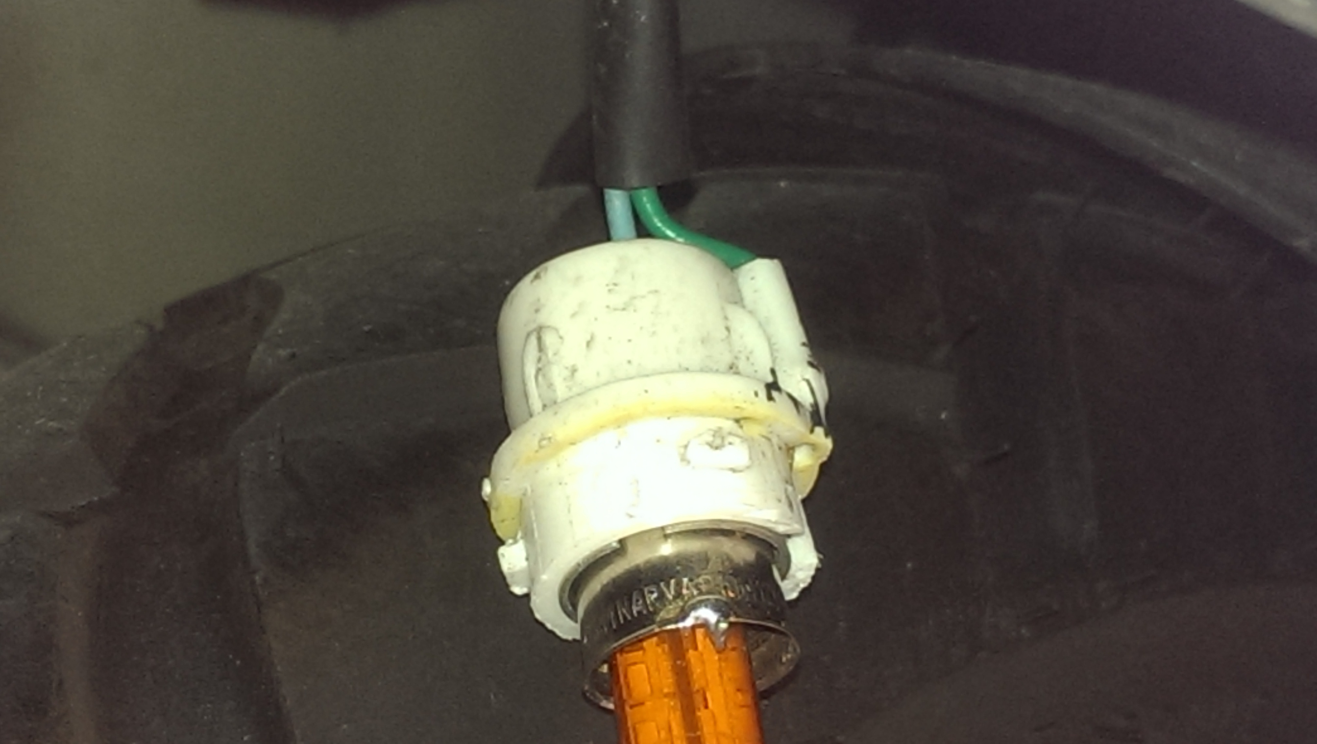

Nachdem ich eben mühsam die Front abbekommen habe, war da doch tatsächlich KEIN Blinkgeber :evil:
Aber dafür kenne ich nun die Bauform der Blinkerbirnen vorne: BA15S :mrgreen:
Also alles wieder zusammen und die Lenkerabdeckung abschrauben.
Und siehe da, da ist er.
Es ist so ein Teil: http://www.amazon.de/dp/B00ANLIO6I
Mal sehen, was der Markt so hergibt.
Bei der Gelegenheit habe ich mir die verbleibenden zwei W5W Birnen im Tacho angesehen.
Die dienen auch "nur" der Tachobeleuchtung und gehen so wie die oberste zusammen mit dem Scheinwerfer an.
Zuletzt geändert von tcj am Mi 7. Okt 2015, 19:56, insgesamt 1-mal geändert.

Aber ich rate ab, das nachzumachen. Bestimmt ist z.B. Thomas viel ambitionierter und sucht länger nach ordentlichen LEDs. Ich hatte nach zwei Fehlkäufen die Schn**** voll.
