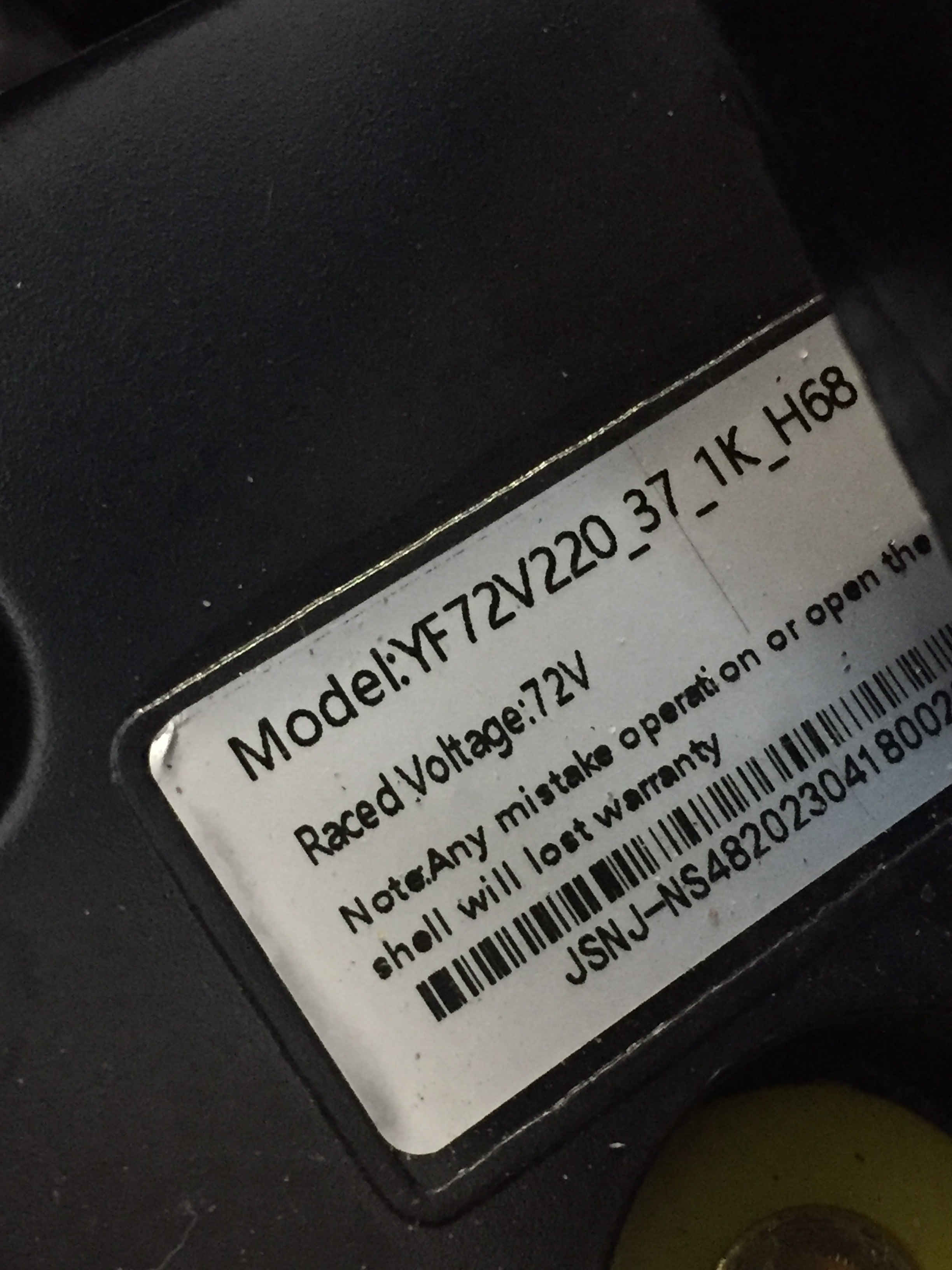

Verbaut ist anscheinend ein Fardriver Controller, allerdings kann ich nichts mit der Bezeichnung auf dem Typenschild anfangen.

Der Controller wird ein auf 220A gedrosselter Fardriver ND72680 oder ND721000 sein.
Eventuell hat er im Boost Modus für kurze Zeit auch etwas mehr.
YF ist wohl das Kennzeichnung für den chinesischen Hersteller des Rollers.
H68 ist die Version die ich auch schon verbaut hatte, die kann auch vollvariable Reku über das rückdrehen des Gasgriffs.
Das 1K im Namen wäre neu und könnte auf die etwas größere aber gleich wie die 680A Version aussehende ND721000 Version hin deuten. Das lässt sich nur vom Bild schlecht sagen. Der 1000er ist etwa 15٪ größer als der wirklich kleine 72680

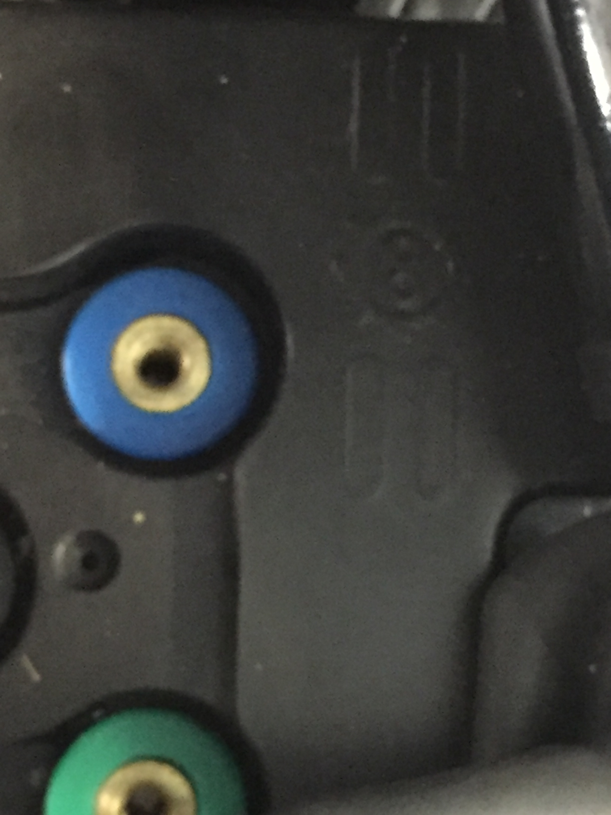

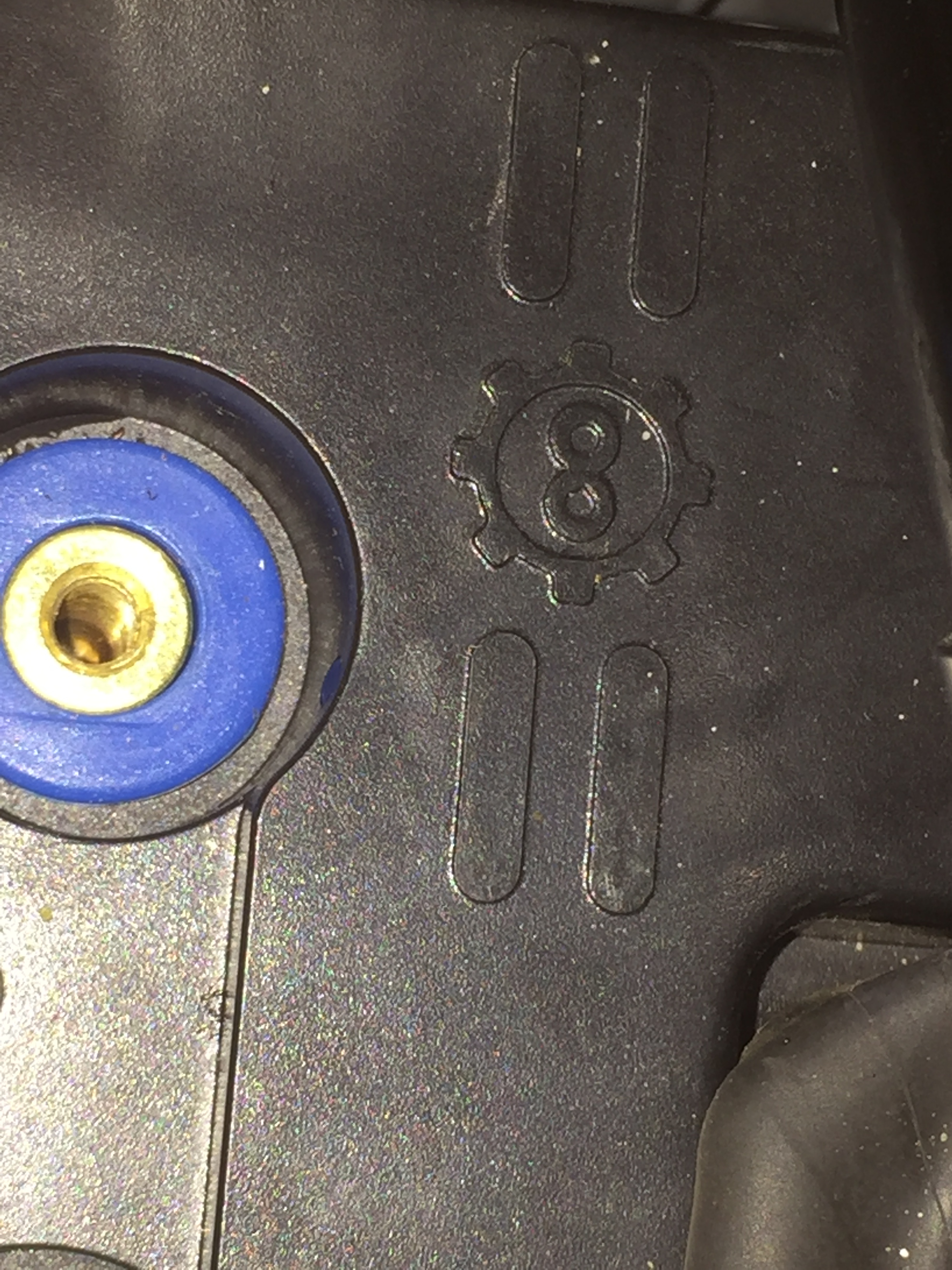

Um den Controller zu identifizieren habe ich leider nur noch ein unscharfes Bild:
Es ist anscheinend eine Bauform mit den versenkten Anschlüssen und Kühlrippen. Welcher genau kann ich leider nicht sagen. Im Anzug ist der Jupi ab Stillstand schneller als meine gepimpte Silence, im mittleren Bereich tat sich da nicht viel und oberhalb (echten) 100 km/h zog der Jupi eindeutig weg.
Die Akkustände waren sogar etwas zugunsten der Silence. Also wird die offizielle Leistungsangabe nicht untertrieben sein.

die Nummer am Controller YF72V220_37_1K_H68 deutet schon auf eine spezielle kundenspezifische Version des Controllers hin, die fest auf 220 Ampère Bus-Strom-Limit und 370 A Phasenstrom eingestellt ist.

Die Baureihe mit den versenkten Anschlüssen ist die ND72450, ND72680 oder in etwas größer aber sonst gleich aussehend die ND72890 und ND721000 Version.
Die gäbe es wahlweise auch mit Wasserkühlung.
Bislang konnten auch die für Rollerfirmen gelabelten Controller noch alle selbst verändert werden.
