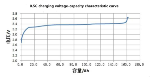

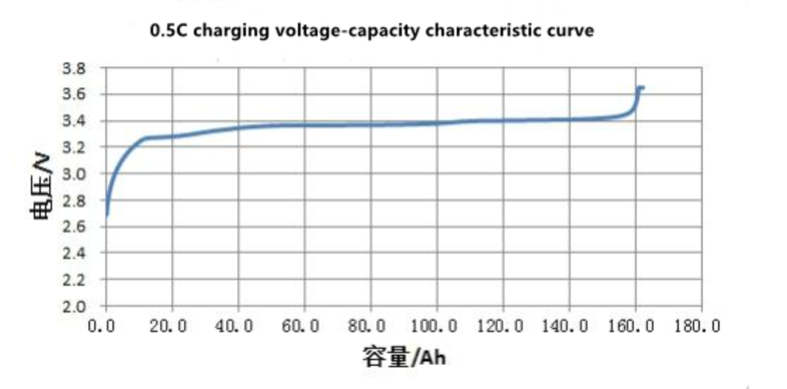

https://www.lifepo4-battery.com/Product ... ttery.html Dann schau dir die Lade - bzw. Entladekurve von LFP Akkus doch einmal an: Bei 3,45V sind LFP Akkus praktisch voll.

Ja, habe ich gemacht:
Das von dir verlinkte Diagramm zeigt ganz deutlich, dass man erst oberhalb von 3,4V anfangen kann zu balancieren. Es gibt da noch einen threshold Wert für das Ansprechen des Balancers und ausserdem eine Messungenauigkeit etc. Auf 3,4V eingestellt würde der Balancer zu früh anfangen.
Der Balancer arbeitet spannungsorientiert und im Bereich von 3,4V ist das Verhältnis Kapazität zu Spannung zu ungünstig um genau zu sein.
Das Fenster für eine Balancierung ist zu klein wenn man nicht bis >=3,6V lädt. Man könnte eventuell aktiv bei Ladeendspannung balancieren, aber auch dafür ist das Delta zur Ladeendspannung eines 20S NMC Lader eventuell zu gering. Es gibt 20S Lader die nicht mal bis 82V laden. Das gilt es vorher zu klären.
Wie gesagt, mir geht es nicht darum ob 23S oder 24S LFP GENERELL besser sind, sondern was bei einem Umbau die optimalere Lösung ist.
Du hast natürlich recht, GENERELL ist 24S besser. - Aber dann könnte man auch auf 25S gehen. Der Controller kann das. Ein Lader wird aber sauteuer (und/oder aufwändig), weil nicht standard.
Ich fürchte wir reden da aneinander vorbei?
