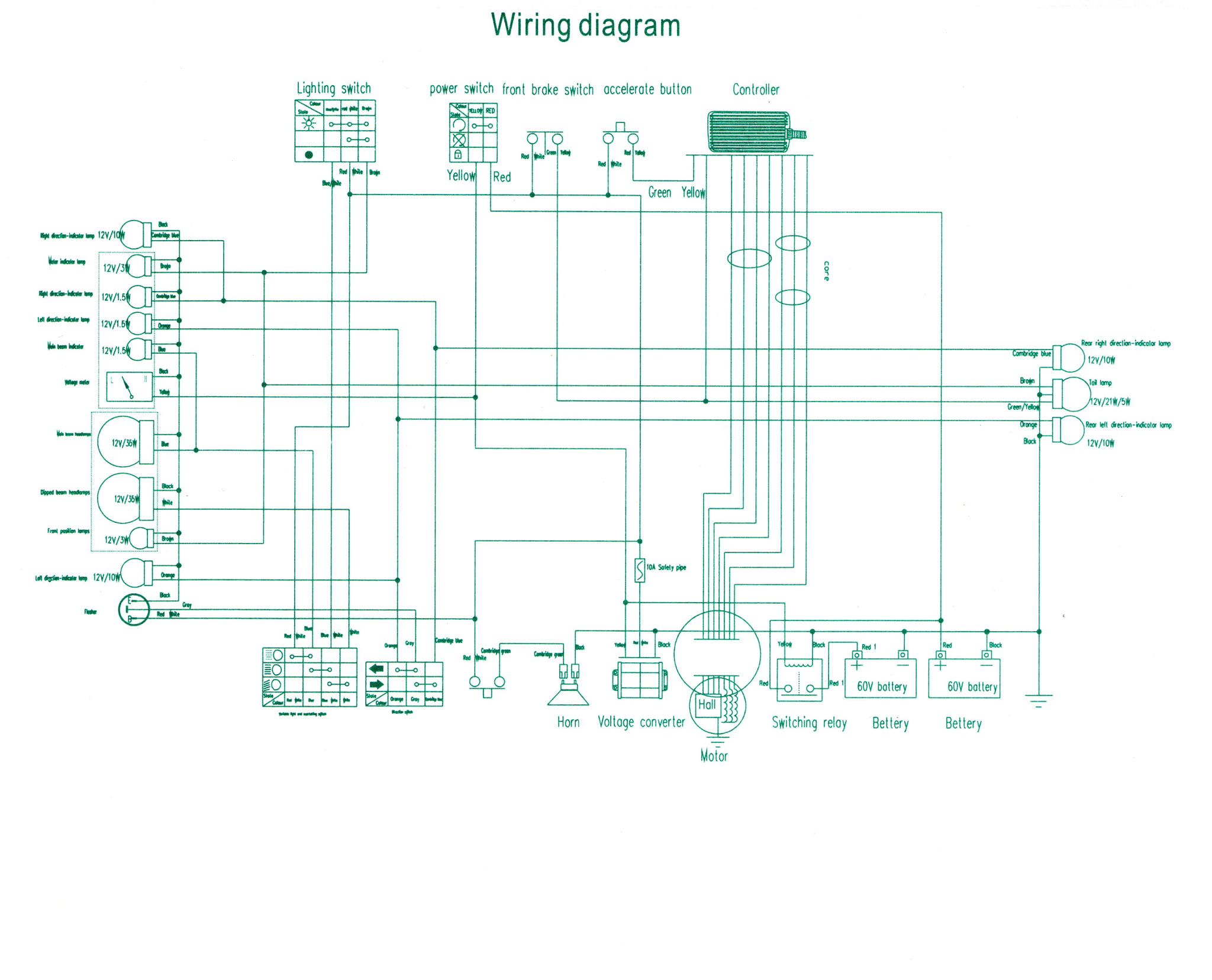

Nachtrag:
Habe nun den Schaltplan aus meiner Bedienungsanleitung wiedergefunden. Ist etwas besser zu erkennen.
Dirk
Dirk

Re: Komplettausfall während der Fahrt
Hat der Hallstecker wirklich nur vier dünne Kabel? Normal sind rot +5V schwarz 0V (Masse) sowie die 3 farbigen Hallsensorenausgänge. Schwarz (Hallsensoren) bekommen die Hallsensoren demnach über die Motormasse.
Der Controller hat ja eine Steckverbindung für Steueranschlüsse. Ich vermute, der green / yellow hat einen Wackler. Probehalber den Controller green / yellow direkt auf Masse (Batterie Minus) legen.
Auf den Schaltplan gebe ich mittlerweile nicht mehr viel. Ich zweifle sogar an, dass er überhaupt vom Uranus ist. Die Farbgebung stimmt teilweise nicht, in der Zeichnung hat der Uranus 2 Frontlampen und 2 Akkus, etc. Mehr als alle Steckerverbindungen neu zu stecken habe ich heute nicht mehr geschafft.
Aber irgendetwas muss es ja mit den Sensorleitungen zum Controller zu tun haben. Werde nochmal im Controller-Thread stöbern. Am Controller leuchten eine rote und eine grüne Lampe. Möglicherweise schon ein Hinweis auf eine Störung. Mein Laptop mache ich wieder fit, dann versuche ich mal mit der Diagnose-Software zuzugreifen.
Dirk

- Beiträge: 6516
Das sehe ich genau so. Controllerfehler werden wohl über einen Blinkcode (Leuchtfeuer) einer LED auf dem Controller angezeigt.
Läuft der Roller ohne DC DC Wandler? Dann einen Fehler / Kurzschluß auf der 12V Seite suchen.
1. Ein Controller braucht 60V Fahrspannung von der Batterie. 2. 60V Steuerspannung vom Zündschloß. 3. Gibt 5V heraus für die Spannungsversorgung des Hallgriffs und bekommt 1..4,2V - je nach Hallgriffstellung - zurück. 4. Der Controller versorgt mit 5V die Hallsensoren und bekommt bei Drehung über die 3 dünnen farbigen Kabel Rechtecksignale für die Kommutierung (Stromwendung) zurück. 5. Der Controller hat einen Eingang Controllersperre (Reglersperre). Dieser ist über den Bremslichtfaden auf Masse(wichtig) gelegt. Wird gebremst, bekommt der Bremslichtfaden 12V und zugleich wird damit die Controllersperre (Reglersperre) aktiviert.
Weiterhin gutes Gelingen.
