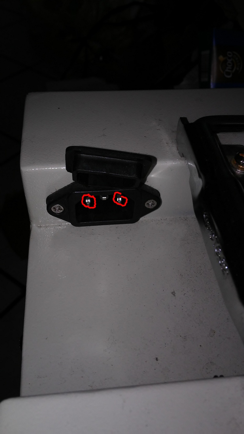

Hier vorsichtig messen, ohne einen Kurzen zu verursachen:

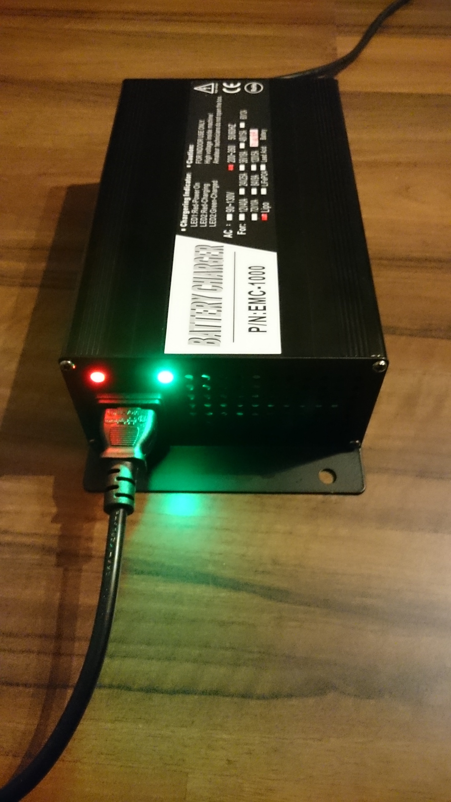

Das Ladegerät hat ausgangsseitig 0 V, wenn es nur an 230 V hängt, der Akku aber nicht angeschlossen ist. Es blinkt dann, zumindest bei meinem Lader, die rote Leuchte und die grüne Powerleuchte ist dauerhaft an.
Dirk
Hier sollte die Leerlaufspannung messbar sein.Das Ladegerät hat ausgangsseitig 0 V, wenn es nur an 230 V hängt, der Akku aber nicht angeschlossen ist. Es blinkt dann, zumindest bei meinem Lader, die rote Leuchte und die grüne Powerleuchte ist dauerhaft an.

Mein Ladegerät hat allerdings rot und grün Dauer leuchten. Kein blinken.

Das Bild von mir zeigt die Kaltgeräte-Buchse am Akku. Da mal die Spannung messen. Falls da nichts kommt, den Cycle Analyst anschließen und nochmal gegenüberliegend messen - falls noch genug Platz ist.
Handelt es sich um das 5A-Ladegerät?
Mach mal ein Bild von den LED's, wenn der Akku angeschlossen ist.

An der Kaltgeräte-Buchse am Akku sind immer 0 V. Mit und ohne Cycle Analyst. Mit Zündung ein und Zündung aus.
Der Akku liefert dem Roller aber auch immer noch Power. Die Power Anzeige am Tacho steht jetzt auch wieder auf volle Pulle. Aber das hatte sich ja wie gesagt nach den 50 Kilometer eh nur ein paar Milimeter nach links bewegt. Der Akku ist also keinensfalls leer gefahren worden oder gar Tiefentladen.

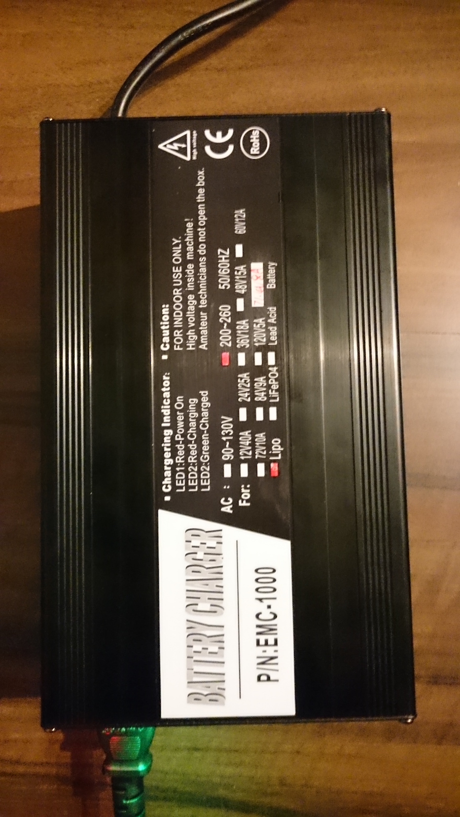

Es handelt sich um das 8A Schnelladegerät und die LEDs, Rot und Grün leuchten(nicht blinken) immer dauerhaft. Egal ob mit oder ohne Akku und egal in welcher Reihenfolge angeschlossen.
Wenn ich das jetzt richtig verstanden habe:
Das Ladegerät hat am Ausgang 0 Volt anliegen und liefert erst Spannung wenn es einen Verbraucher(Akku) erkennt das geladen werden kann/muss?
Auf dem Ladegerät steht:
LED1: Red - Power on
LED2: Red - Charging
LED2: Green - Charged
Das würde bedeuten es könnte sowohl am Akku als auch am Ladegerät liegen.
Entweder das Ladegerät erkennt den Verbraucher nicht, oder es erkennt den Verbraucher aber liefert dennoch keine Power.
Oder der Akku ist defekt, das dem Ladegerät kein Verbraucher gemeldet wird.
Also Akku & Ladegerät tauschen lassen? Wenn Herr Richert selbst kommen sollte, also beides mitbringen lassen?
