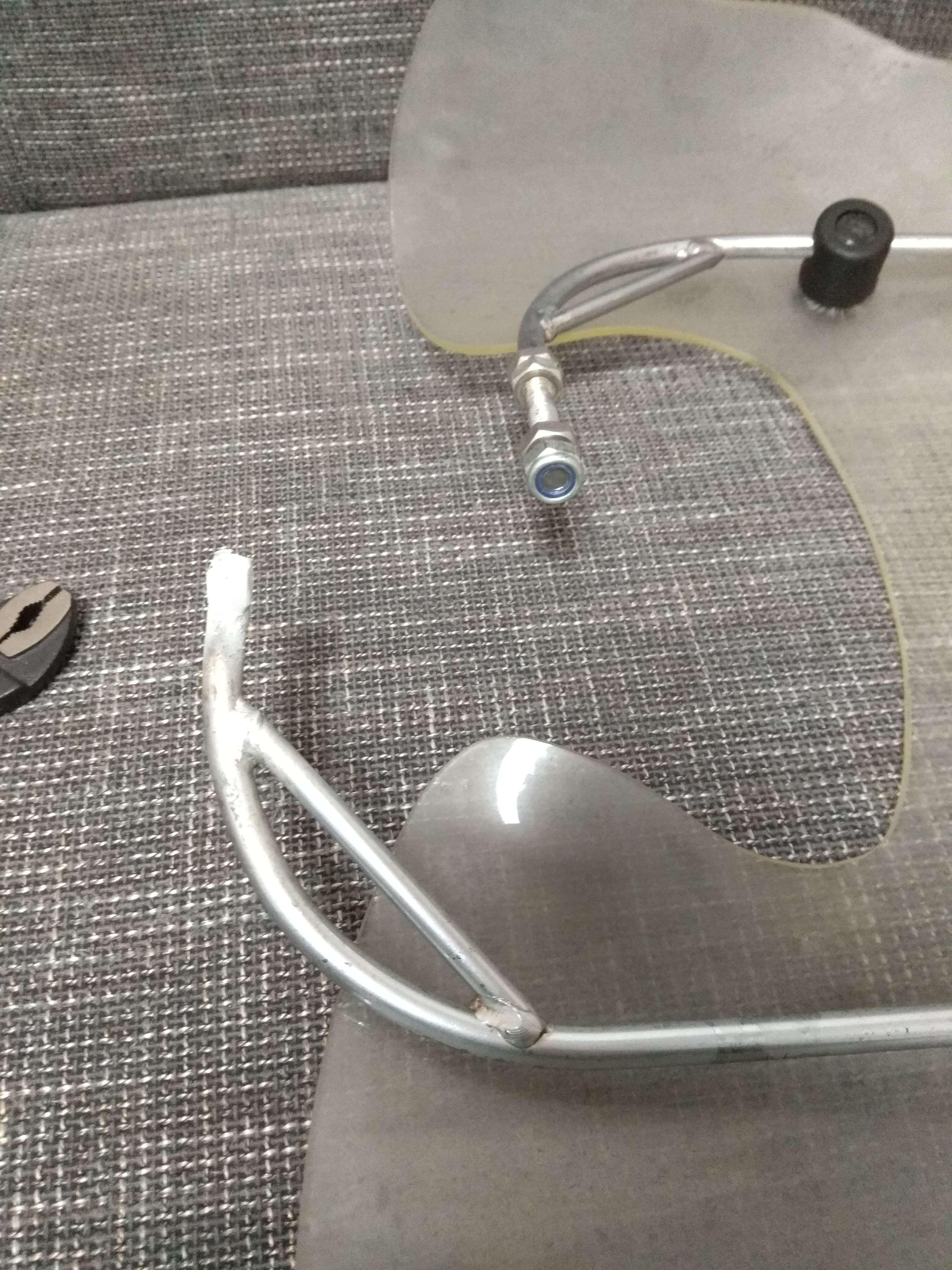

Donnerstag nacht um kurz nach Mitternacht ist mir das rechte Windschild Gestänge bei Minusgraden auf den letzten 50m Kopfsteinpflaster wieder an der gleichen Stelle direkt an den Befestigungsmuttern gebrochen. Ich kann es nochmal schweißen lassen, aber es wird nach dem dritten Mal schweißen auch nicht länger halten. Ich muss halt täglich ca. 2x500m Kopfsteinpflaster fahren, das mag die Fehlkonstruktion von Windschild nicht.
Nachdem der Winter (hoffentlich) so gut wie vorbei ist, werde ich erstmal ohne weiterfahren. Vielleicht finde ich den Sommer über eine bessere Lösung. Ohne Windschild fährt sich der Roller auch erheblich leiser, da es nicht bei jeder Erschütterung klappert. Nur ist es halt kälter :cry: Momentane Ideen sind:
  • regelmäßige Kontrolle, ob die Befestigung des Gestänges am Windschild noch fest ist. Dies habe ich leider diesmal etwas vernachlässigt und nicht alle paar 100km geprüft.
  • Die beiden Stangen komplett komplett neu aus besser geeignetem (d.h. zähem statt sprödem) Stahl zu biegen.
  • Die beiden Gestänge mit einem Verbindungsstab zusammenschweißen, sodass sie verbunden sind und sich weniger verwinden können. Ich glaube aber nicht, dass das viel hilft, das Windschild wird nur noch schwerer.
  • Irgendwie einen dritte Befestigungspunkt für das Windschild am Roller und Windschild anbringen. Leider ist nicht wirklich Platz am Lenker wegen Tacho + Scheinwerfer.
  • neues Windschild bei Trinity oder sonstwo kaufen und hoffen das es besser hält

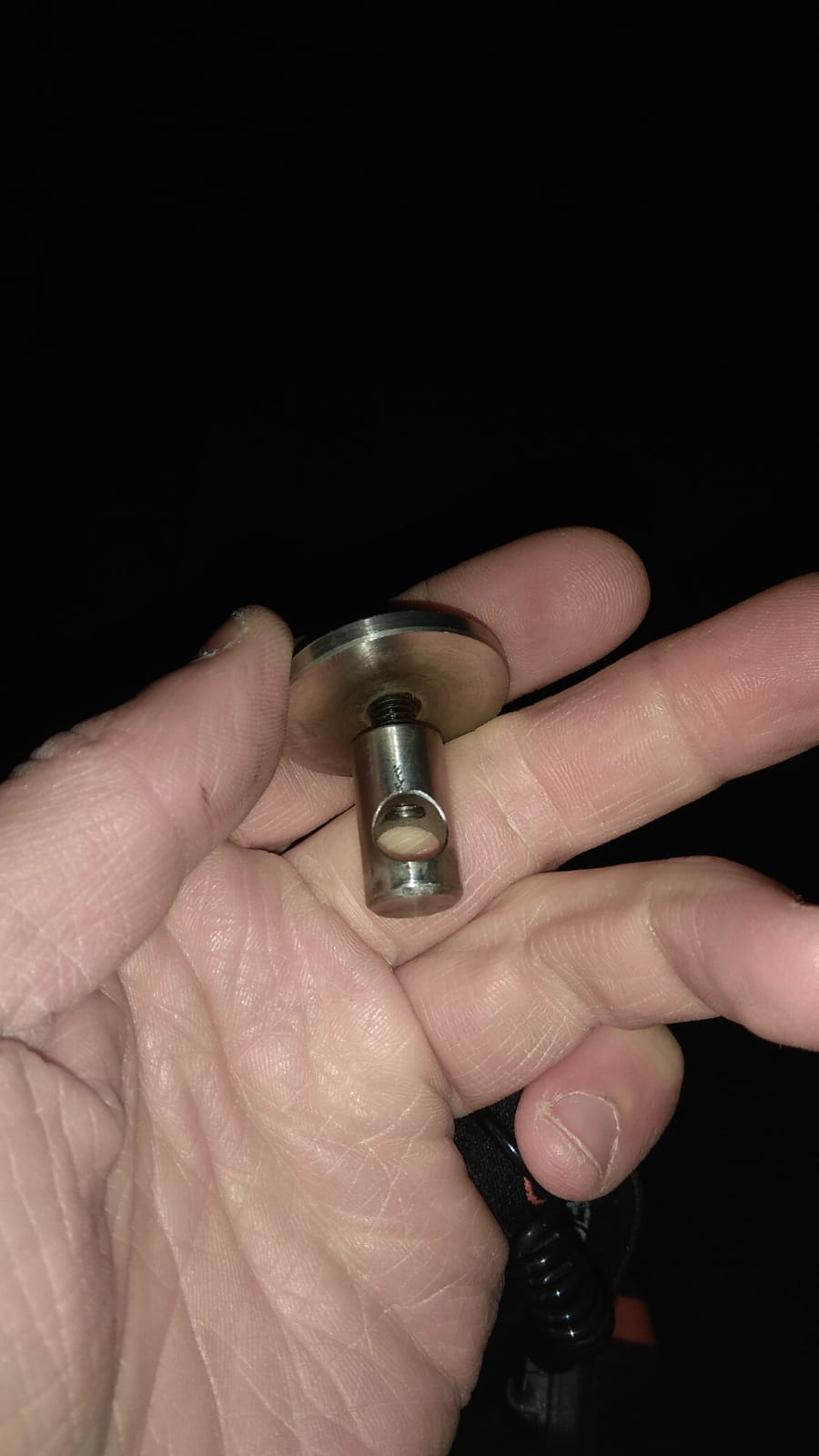

Mit diesem Teil wird das Windschild am Gestänge befestigt.

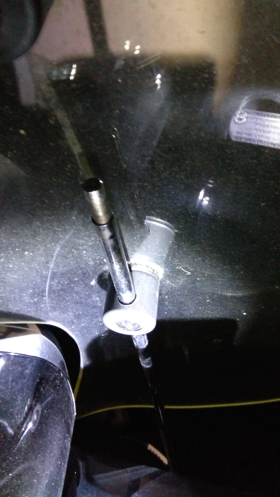

Als mein Gestänge vor einiger Zeit zum zweiten Mal während der Fahrt gebrochen ist, ist das rechte Gestänge dann nach unten gerutscht und ich habe dieses Befestigungsteil verloren und musste es neu drehen lassen. Genau das gleiche ist dieses Mal erneut passiert, aber zum Glück habe ich das Teil beim Zurücklaufen der letzten 100m wiedergefunden.
Windschild noch am Roller, nach Bruch des rechten Gestänges und anschließendes Durchrutschen des losen Gestänges durch die Befestigung am Windschild
hinten das "ganze Stück", vorne das abgebrochene ohne das noch am Roller befestigte Stück (Schild ist wegen Temperaturunterschied beschlagen)

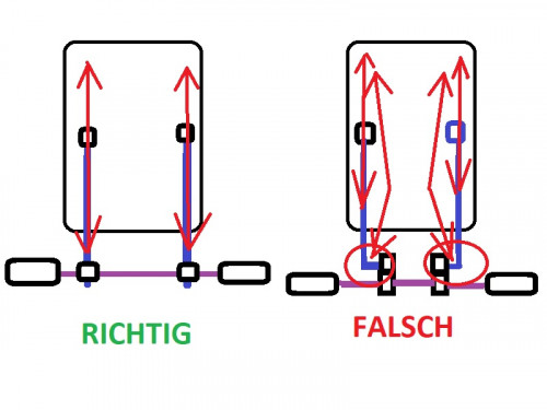

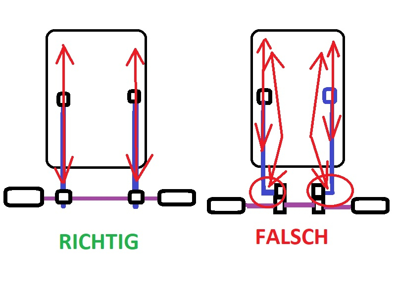

Das wundert mich nicht, dass es an dieser Stelle bricht.
Ein Befestigungsrohr für ein Winschild muss komplett SENKRECHT zur Lenkerachse zum Lenker geführt werden, damit Erschütterungen in Zug -und Druckrichtung längs zum Befestigungs Rohr wirken....und da ist ein Hohlrohr dann stabil genug für.
Hier ist das Teil aber konstruktiv im 90 Grad Winkel (und amit in Richtung des Lenkers) verbaut.
Dadurch entstehen 90 Gard Scherkräfte quer zum Rohr...das hält nur Massivstahl in der Breite klaglos aus, aber nicht dieses filigrane Dingens....
G.

Mich auch nicht, ich sag ja schon ständig "Fehlkonstruktion". Leider kann ich nicht viel ändern daran und hätte eigentlich schon gern ein Windschild als Ganzjahresfahrer.
Nur zur Sicherheit: In dem Bild oben (demontierter Zustand) sind die beiden Gestänge offensichtlich um 90 Grad nach innen gedreht, normalerweise zeigen diese natürlich auf den Fahrer zu. Trotzdem ist da ein 90 Grad Winkel, der jedesmal, wenn das Schild leicht vor- und zurückschwingt, diese Kräfte "gehebelt" auf die Befestigung weitergibt.
