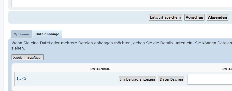

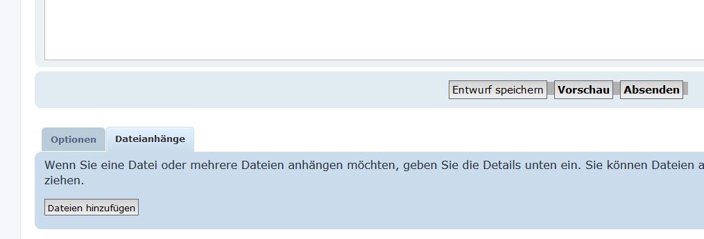

Zum Einstellen der Bilder: unterhalb des Text-Eingabefeldes sind zwei Kartenreiter, "Optionen" und "Dateianhänge"
Du klickst auf "Dateianhänge"
und auf "Datei hinzufügen", wählst aus dem sich öffnenden Auswahlfenster die Bilddatei, die du hochladen möchtest, mit Doppelklick
und klickst nach dem Hochladen, wenn rechts der grüne Pfeil das ok anzeigt, auf "im Beitrag anzeigen"

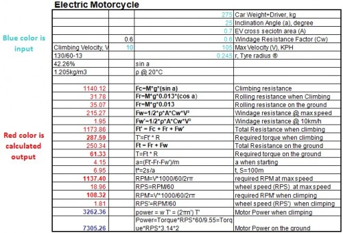

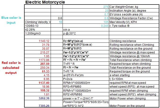

Ich habe einmal meinen Rechenschieber hervorgeholt und mit Hilfe einer Kollegin wurde dies ermittelt:
Bei 105km/h sind es gerade einmal 7.305W oder auch 10PS. Mag sein, dass die Leistung während der Beschleunigung etwas höher ist.

Die gefühlten Beschleunigungswerte sind auf keinen Fall mit 10PS zu erreichen. Das kann ich mit Sicherheit sagen. Dazu fahr ich zu viele unterschiedliche Bikes.
