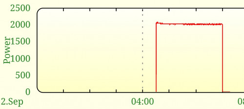

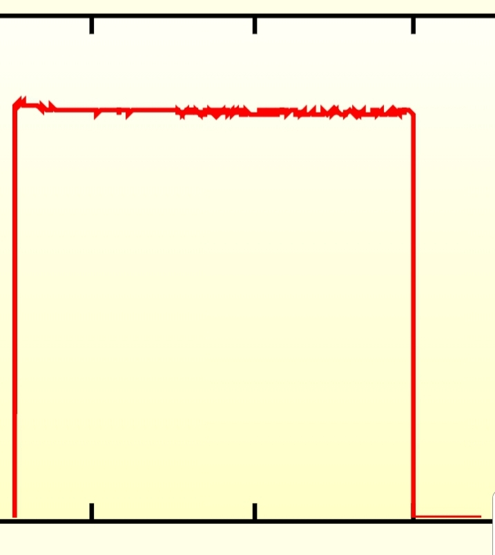

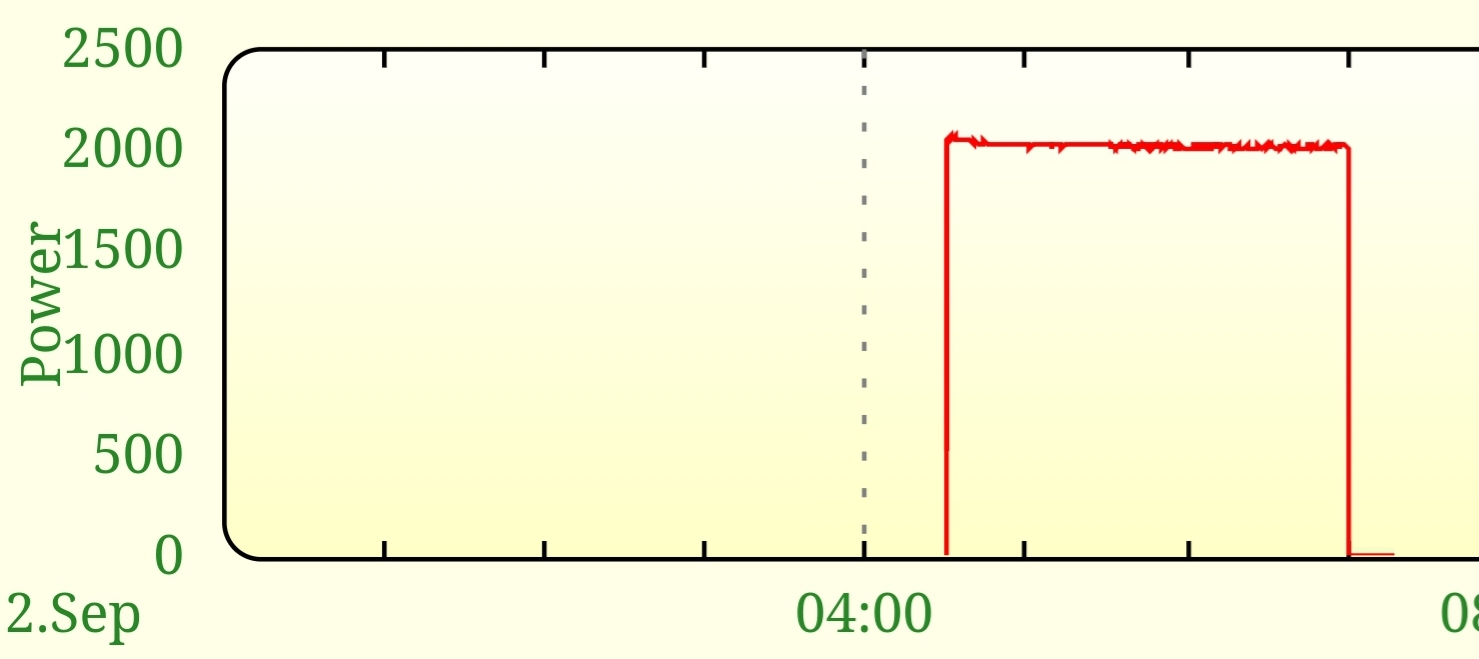

Ks4z hat geschrieben:
Sa 31. Aug 2019, 12:47
bernd_2 hat geschrieben:
Sa 31. Aug 2019, 12:06
Wie hoch ist die Leistungsaufnahme direkt vor der Abschaltung?
Anfangs liegt die Leistung bei etwas über 2kW und fluktuiert leicht, am Ende etwas darunter. Ich werde das am Montag bei der nächsten Volladung noch einmal genau beobachten und die Daten dann hier posten.
ks4z
Wie versprochen, hier meine Ladekurve von heute Morgen.
Er startete mit 2060 Watt und endete mit 2011 Watt. Dann lag die Leistungsaufnahme bei ca 5 Watt bis zur Trennung vom Strom.
Sieht für mich seltsam aus.

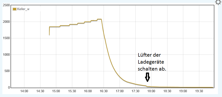

Ich lade 2 Akkus gleichzeitig mit 2 Ladegeräten.

@Andi_UR
Ich beneide dich für deine schöne Ladekurve :)
Mit welchem Messgerät hast du die aufgezeichnet?
Andi_UR
Beiträge: 99
Registriert: Mi 2. Mai 2018, 13:23
Roller: Uranus R
PLZ: 0
Re: Akkuüberholung?
Beitrag von Andi_UR »
Ich habe mehrere 1-Phasen Stromzähler eingebaut.
https://www.ebay.de/itm/LCD-Wechselstro ... SwJ8lcm0Df
Die liefern 1000 Impulse pro 1 kw/h, der Rest ist Eigenbau die Daten landen dann im emoncms https://github.com/emoncms/emoncms.
Mo 2. Sep 2019, 07:33
Das sieht wirklich seltsam aus. Der Ladevorgang kommt ja nicht einmal in den CV-Modus, er stoppt offenbar bereits während des CC-Modus, also vor Erreichen der Ladeschlussspannung.
Entweder schaltet das Ladegerät selbst viel zu früh ab.
Oder die BMS der einzelnen Akku-Module schalten nacheinander alle ab. Beim Abschalten des letzten BMS (das zum Schluss den vollen, also 4..6-fachen, Ladestrom erhält) stoppt dann der Ladevorgang.
Das Ganze ist unklar. Man müsste mal die Akku-Spannung während des Ladevorgangs messen (notfalls im Display des Rollers anzeigen lassen). Wie hoch kommt sie kurz vor Abschalten?
Auch interessant wären die Ströme der einzelnen Akku-Module. Wenn man eine Stromzange hat, die Gleichströme messen kann, ist die Messung einfach, wenn man die Wanne unter der Sitzbank (bei mir 5 Schrauben) entfernt. Da könnte man dann beobachten, wann und bei welchen Spannungen die einzelnen Module abschalten.
