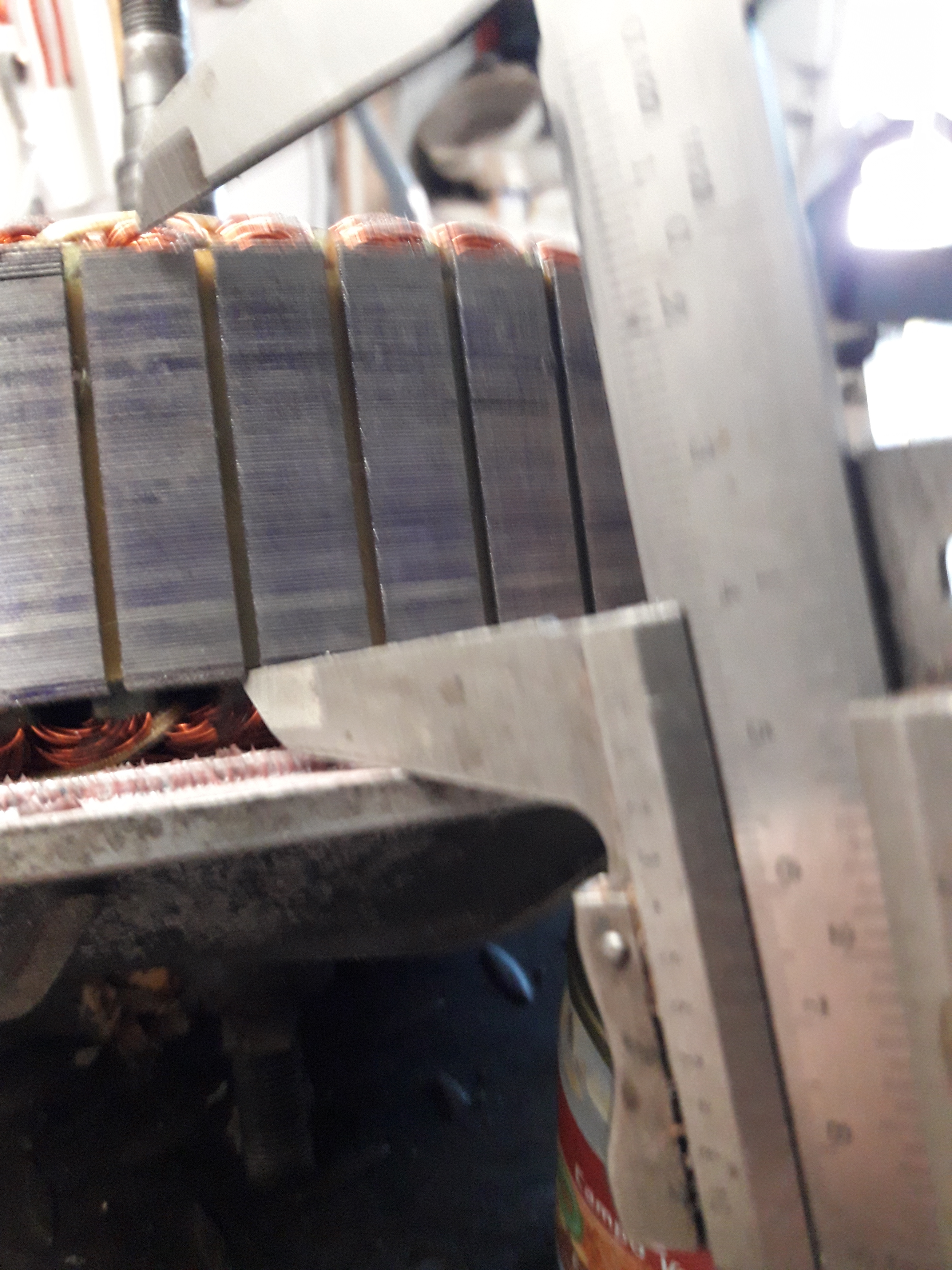

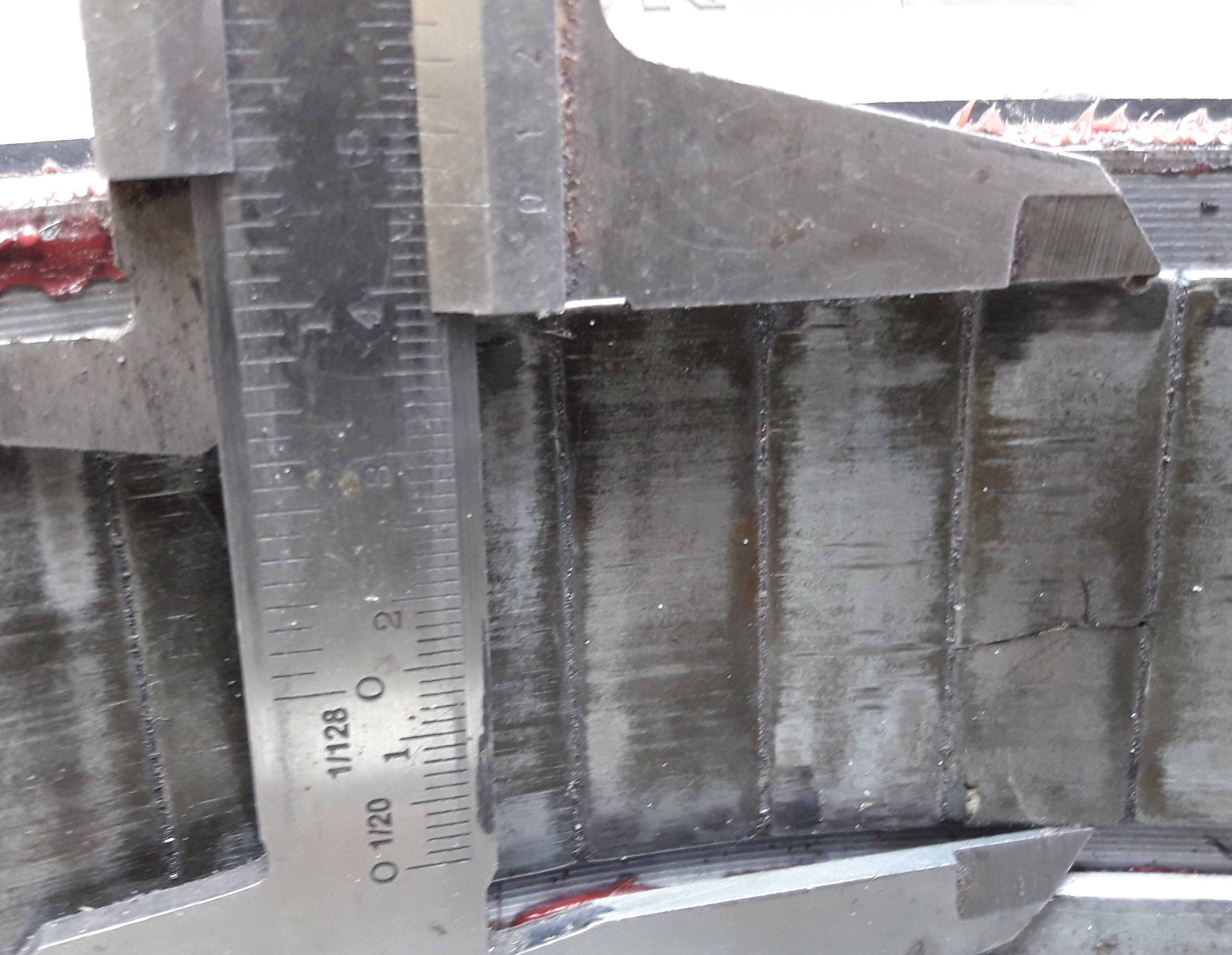

Hast du Bilder vom innenleben gemacht?
Am besten mit einem Metermaß drauf, eventuell kann man die ja mal zum vergleichen gebrauchen.

Im Motor sind bipolare Hallsensoren verbaut. Infineon TLE 4935L, das paßt schon
Ich denke nicht, dass der Riss stört. Noch ein bißchen Kleber in den Riss und gut ist.

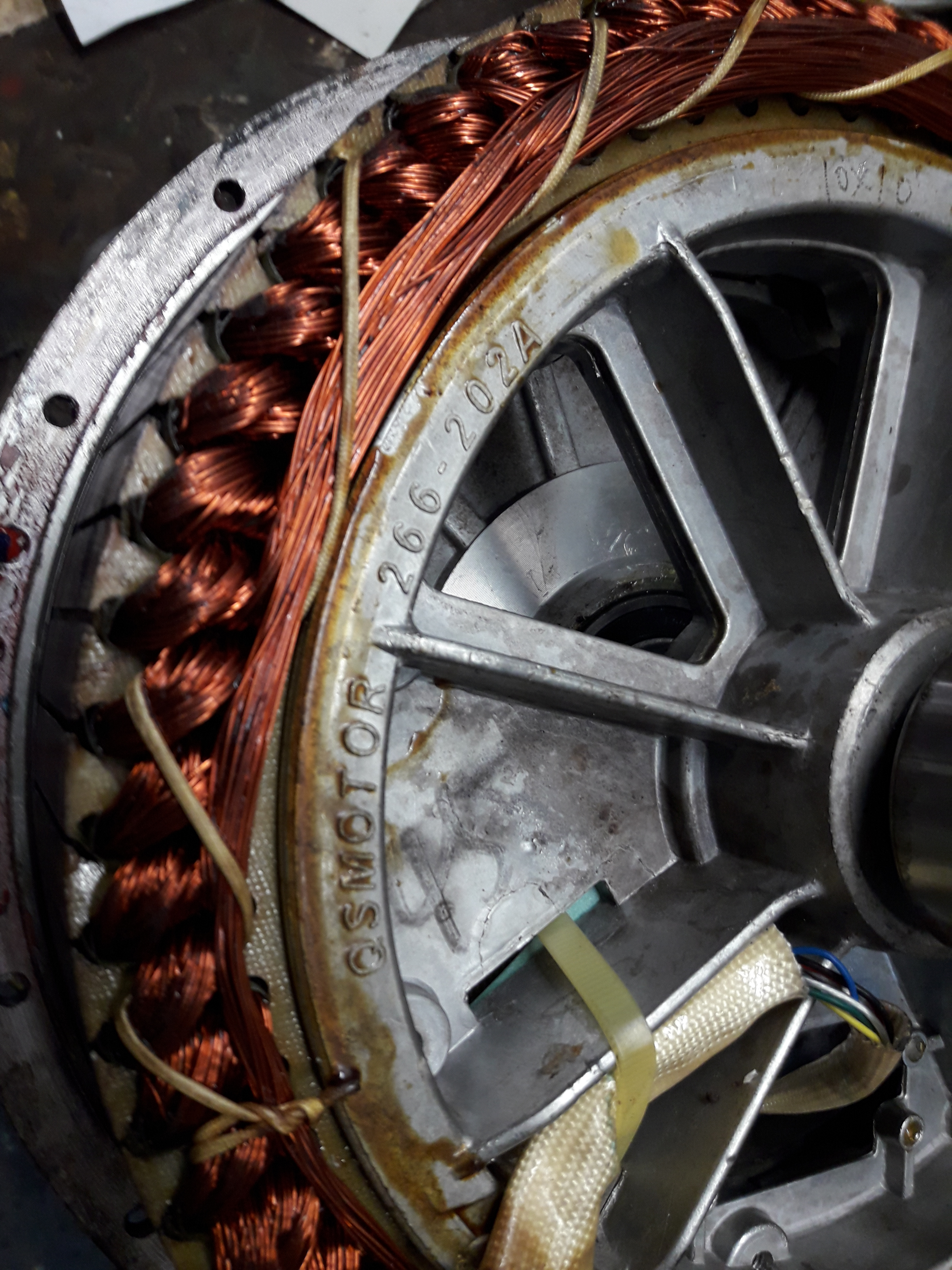

Ein Bild vom Stator mit den Wicklungen wäre noch interresant , zudem noch der Querschnitt der Wicklung und der Zuleitung.

Ein 8.000W Motor hat bei QS immer 16mm². QS hat 2 Arten Motoren WP und die andere Sorte im Programm z. B. mit 15Windungen pro Statorarm oder nur 2 oder 3 Turns. Bei Neukauf nähme ich eine V4 Version: https://de.aliexpress.com/item/10050030 ... 1011XDqRD3
Überfordere Boheme nicht, er hat im Moment andere Sorgen.

@ Peter51: der Riss stört ja leider doch. Wenn ich langsam anfahre merkt man je Umdrehung 3 kleine "Klunks", also wenn der kaputte Magnet über die Sensoren streicht merkt man die 3 Aussetzer. Bei höheren Geschwindigkeiten verschmelzen die 3 Klunks zu einem Klunk. Wahrscheinlich ist es so, dass das Magnetfeld, welches durch den Strom in der Wicklung erzeugt wird, immer noch etwas schwächer sein muss als das Feld vom Dauermagneten. Der kaputte Magnet, so meine Theorie ist hat doch etwas geschwächt, dass bei hohem Strom das Magnetfeld des kaputten Magneten, wenn es über die 3 Sensoren streicht, nicht mehr ausreicht um ein Signal auszulösen. Ich habe mich schon immer gefragt, wie die Sensoren zwischen dem beiden Magnetfeldern, dem des Dauermagneten und der Feldwicklung differenzieren können. das wird wahrscheinlich im Controller rausgerechnet. Als aktive Sensoren habe ich jetzt die 3 Original-Ersatzsensoren über den 2. Stecker angeschlossen, meine 3 TLE4539L funktionieren, wie gesagt nicht. Die Magneten aus dem verlinkten Magnetshop vertragen leider nur bis 80°, die haben keine SH-Typen (gehen bis 150°). Mal sehen, ob sich QS-Motors noch meldet, viel Hoffnung habe ich nicht. Man könnte sich die Magnenten auch einzeln anfertigen lassen, nach dem Preis frage ich vorsichtshalber erstmal nicht.
