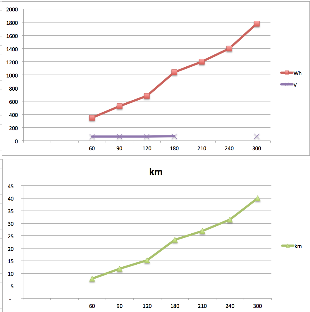

Hatte jetzt schon jemand mehr als 43km oder weniger als 59V im Akku?
bin am Wochenende 56 km mit ziemlichen Bergen gefahren mit 80 Minuten nachladen (ca 600Wh geschätzt, was etwa 10 km entspricht) und mit 60V angekommen.
Ladezeit - gewonnene Wh bzw. Kilometer
