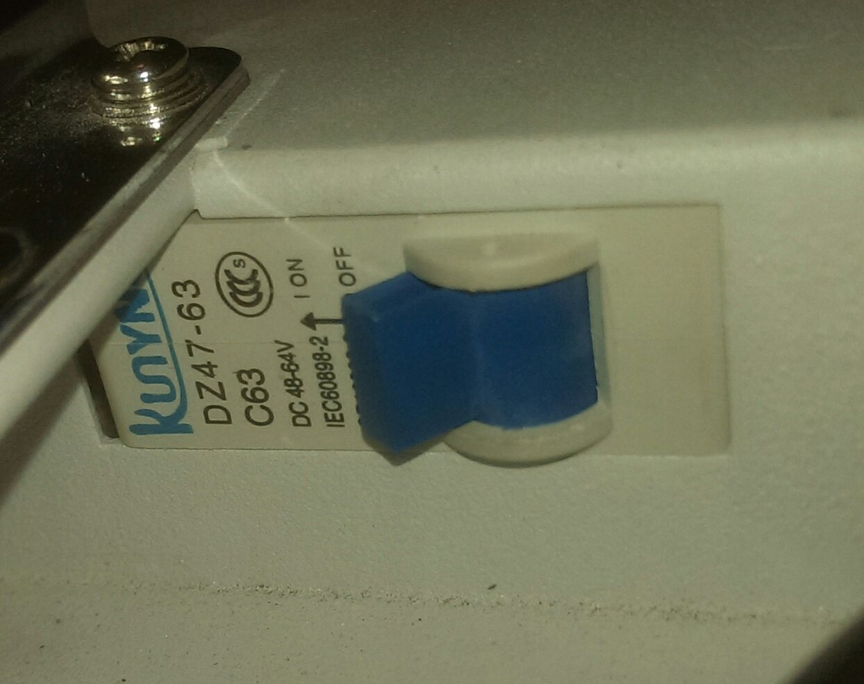

Vielen Dank für den Input bisher! Wenn wir hier vom Sicherungsautomaten reden, dann meinen wir alle die Sicherung, die direkt am Akku verbaut ist, richtig? Oder gibt es noch einen anderen Sicherungsautomaten am Uranus selbst? So genau habe ich dort noch gar nicht nachgesehen...

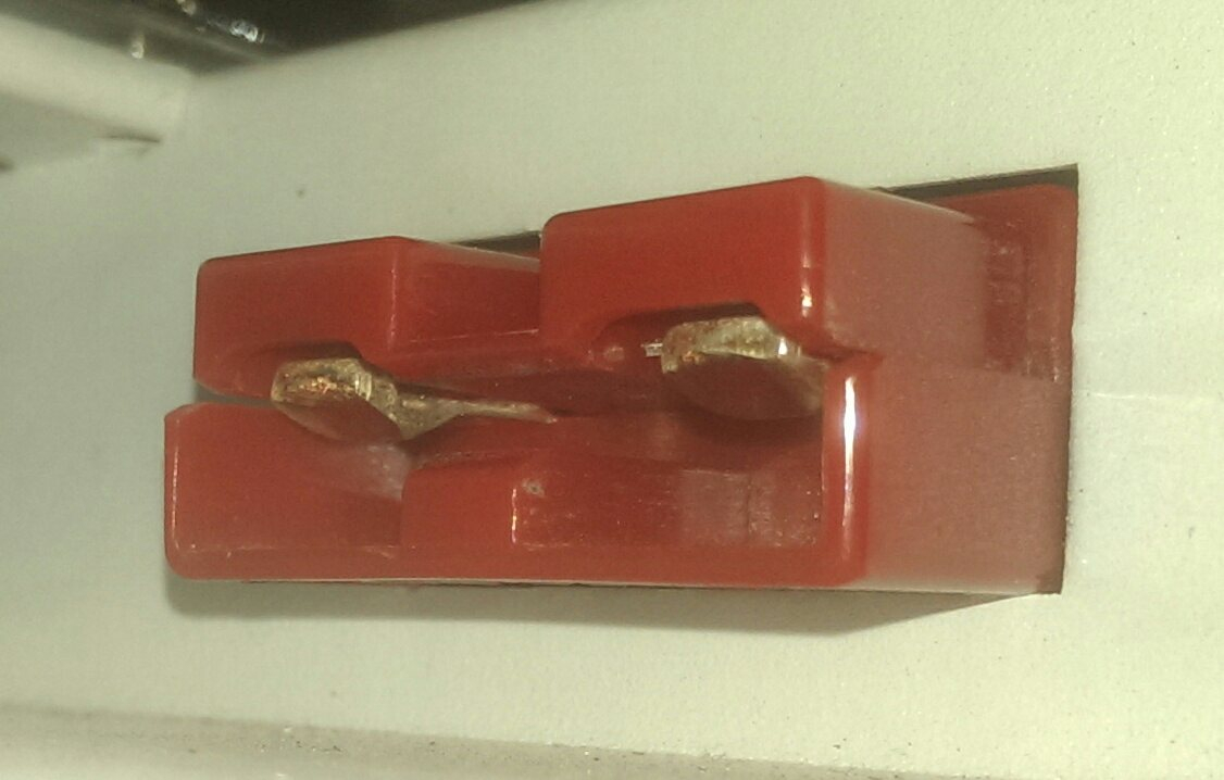

Der rote (Anderson?)Stecker, mit dem ich den Akku anschliesse, ist bisher noch nichtmal handwarm geworden. Auch heute morgen vor und nach der Fahrt war kein Temperaturunterschied zur Umgebung festzustellen. Ein Kontaktproblem sollte also nicht vorliegen.
Vorhin beim Laden des Akkus muss sich die Sicherung direkt am Akku auch wieder von ON auf OFF gestellt haben. Ob das allerdings während dem Ladevorgang oder erst danach geschehen ist, kann ich nicht sagen. Ob doch etwas mit dem BMS ist?!

Dann hat dein Roller keinen Sicherungsautomaten, sondern eine ANL-Sicherung (Streifensicherung) direkt auf dem Controller montiert? Der Verdacht liegt nahe, dass etwas mit dem BMS, also mit dem Wechselakku, nicht stimmt.
Foto vom Sicherungautomaten direkt am Akku wäre hilfreich.

Der rote Hochstromstecker ist kein Anderson. Ich hoffe, dass die Kontakte auf beiden Seiten gut aussehen und auch gut einrasten. Ruckelt man einwenig am roten Stecker ändert sich dann die Spannungsanzeige?
- Beiträge: 19422
Re: Uranus startet nicht mehr! Controllertausch!
Alfred meinte den hier bezüglich tauschen:
