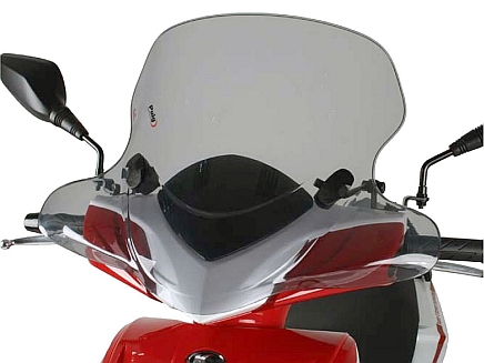

Hi all,
suche jetzt auch nach einem passenden Windschild. Für'n Stück Kunststoff ja nicht gerade das Günstigste am Roller (60-90Eur) . Dafür aber meist paßgenau und sicher.
Ich habe aus diversen Quellen (google) gelesen, dass Windschilder eintragungspflichtig sind und (deshalb) auch eine ABE haben müssen?
Welches würde zu meinem Roller passen? Ich habe schon in vielen Shops nachgesehen, aber keins für mein Modell (siehe Signatur) bestimmtes gefunden. Da muss wohl ein "universelles" her.
wobei ich das Schild lieber in glasklar hätte
Spiegel Abstand ca. 43cm
Ich könnte mir vorstellen, für Tests zunächst eines aus Plexiglas zu basteln. Entspr. Platten gibt es im Baumarkt. Diese können z.B. per Heißluft gut geformt werden.
Habe gerade den Backofen gemessen. Knapp dürfte das von der Größe her sogar (bei rund 150°C) im Backofen gemächlich formbar sein.
Eine für Windschilder grundsätzlich notwenige ABE würde einen dauerhaften Einsatz natürlich erschweren. Nach ein paar Testfahrten (+Regen) würde sich ja zeigen, ob sich die Investition in ein "Original" lohnt.

@Migel
Ein Kollege hat mir geraten bei dem Windschild drauf zu achten das man drüber weggucken kann wegen des Regens.
Ich selbst fahre bei Regen dann auch etwas aufrechter,ist bei Dunkelheit aber auch nicht besonders toll.
Aber ich mag es nicht mehr missen.
Vielleicht findet man eine Plexiglaswerkstatt die es oben etwas einkürzen kann...
Die Kanten müssen Stumpf sein oder es muß ein Schutz drum.

ZukunftERoller hat geschrieben:Ich könnte mir vorstellen, für Tests zunächst eines aus Plexiglas zu basteln.
Achtung: Plexiglas (Acrylglas, Polymethylmethacrylat) bricht relativ leicht und kann dann sehr scharfkantig sein. Du solltest also zumindest beim Test extrem aufpassen, dass du nicht hinfällst ;)
U. a. wegen besserer Bruchfestigkeit werden Helmvisiere und Windschilde auch aus einem anderen Material (nämlich Polycarbonat aka Makrolon) hergestellt. Das ist viel zäher. Es ist allerdings nicht so UV-beständig wie Acrylglas, daher muss es durch spezielle Lacke geschützt werden.

Beitrag von ZukunftERoller »
Der Einwand mit der Verletzunggefahr ist berechtigt. Danke für den Tipp. Habe allerdings auch nicht vor zu stürzen :lol: Andere Verkleidungsteile sind nach einem Bruch auch scharfkantig. Das habe ich an einem Verkleidungteil festgestellt, welche durch zu beherztes Ziehen leider in die Knie ging.
Ich werde auch alle Außenkanten am Testschild runden. Evt. werden die Halter selbst auch stabil, aber dennoch für den Fall der/des Fälle/des Falls so konstruiert, dass diese leicht nachgeben.
Material gibt's auch z.b. hier:
http://www.amazon.de/gp/product//B00QZ8 ... UTF8&psc=1
Muss halt auch warm formbar sein
Was mich beschäftigt ist die Sache der Eintragungpflicht/ABE.
Lasst Ihr Eurer Schild eintragen?

Beitrag von Sunaru »
Da gibts nichts einzutragen,ist mit Schild geliefert worden.
ABE hab ich auch nicht.Weiß auch nicht ob ich eine brauche.
Der Roller ist einmal mit dem Zubehör vom EU TÜV abgenommen worden.
Bei den Grossen die zum Tüv müssen ist eine ABE vorgeschrieben
