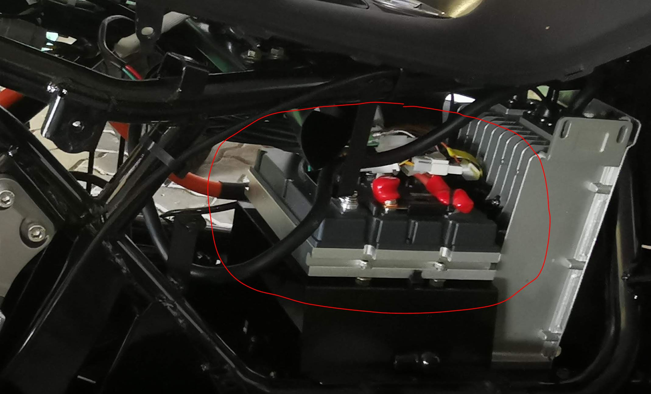

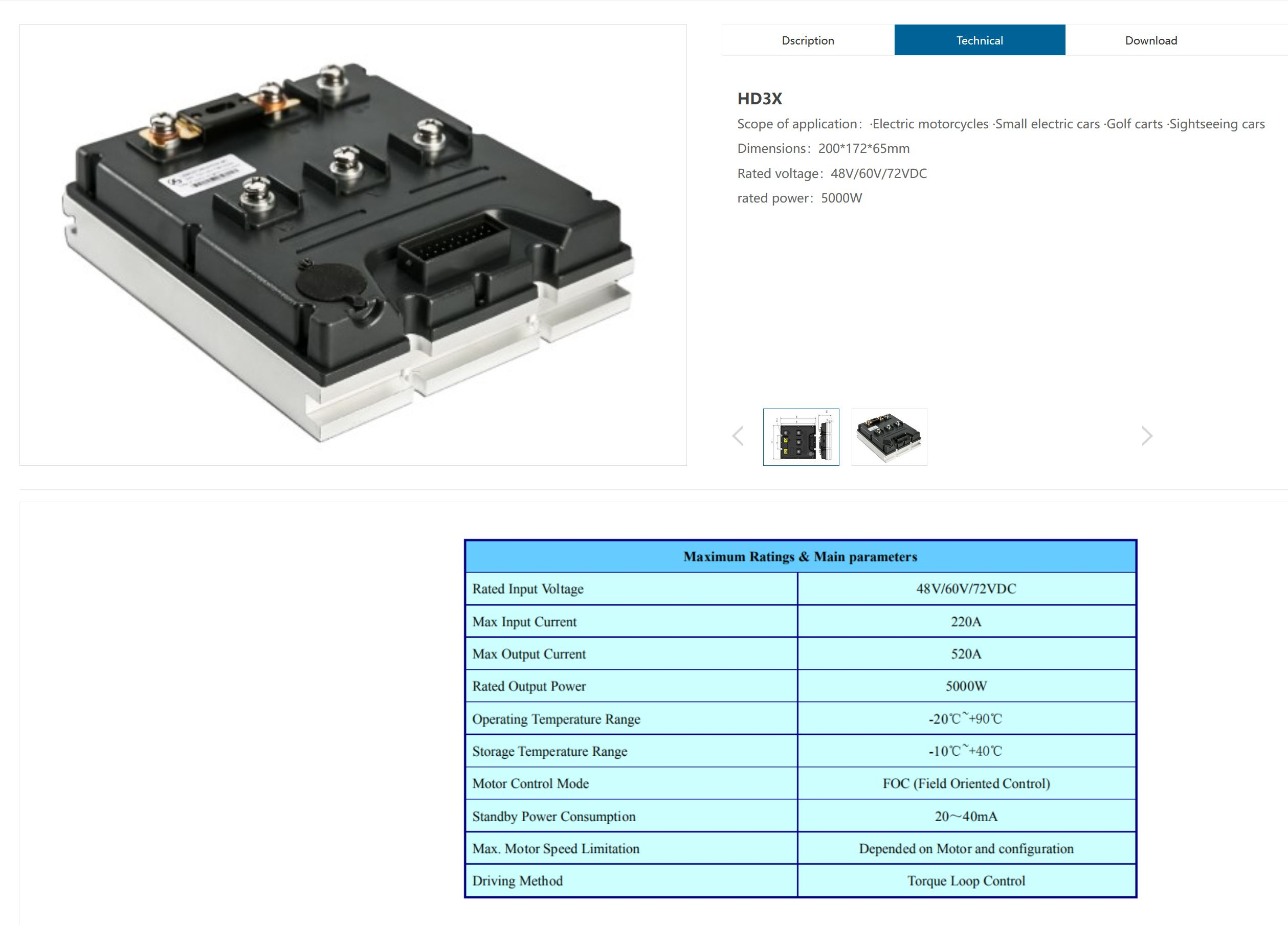

Danke dominik und Peter
Ich habe meine Jupiter noch nicht komplett gestrippt aber eine andere Jupiter bei Trinity konnte ich fotografieren und der Controller
scheint ein HD3X von Lingbo zu sein, oder täusche ich mich?
Jupiter Foto:
HD3X: http://www.lingbo-mc.com/en/content/?269.html
Vielleicht erklärt Ihr uns Laien mit kurzen Worten was es mit dem Unterschied Batterie- zu Phasenstrom auf sich hat?

Einfach erklärt: Batteriestrom ist zw. Batterie und Controller. Phasenstrom zw. Controller und Motor. Dabei hat der Motor drei Phasen.
Die angeben Leistung ist meistens der Batteriestrom*Batteriespannung. Der gezeigte Controller hat 72V*220A=15,84kW, könnte also passen.

Bei kleinen Drehzahlen kann der Phasenstrom 2,5-fach so hoch sein wie der Batteriestrom. Bei 70% Drehzahl sind der Batteriestrom und Phasenstrom gleich groß. Bei höheren Drehzahlen ist der Batteriestrom höher als der Phasenstrom

Der Phasenstrom bringt beim Start das Drehmoment.
Je höher der Phasenstrom desto schneller beschleunigt der Roller vom Stand weg.
Bei den 520A max vom Lingbo stellt sich mir wie immer die Frage was das sein soll.
Max peak Wert bevor der Controller die Reißleine zieht
Max Sinus Wert Rest wie oben.
Max peak Wert welcher der Controller zwar theoretisch kann aber von der Software vorher abgeriegelt wird.
Max Dauerstromwert peak oder Sinus
Leider gibt da jeder Hersteller an was er will.
Mein aktueller SVMC72150 wird mit 350 phase 450A protect Phasenstrom angegeben. Nachmessen konnte ich kurzfristig sinusförmige 265A was auf einen Spitzenwert von 375A entspricht, die nach 0,5Sekunden dann auf 250A Sinus und 350A Peak zurückgeregelt werden
Ich denke der Lingbo ist vergleichbar mit dem bei mir zuerst verbauten SVMC72260 , den hatte ich auf 220A und Phase auf 450A eingestellt, das ging speziell ab 30 sehr gut vorwärts. Die maximal möglichen 550A Phasenstrom konnte ich leider nicht mehr testen. Mein jetziger Controller macht leider nur 175A und Phase 350A , beim anfahren habe ich immer das Gefühl ich muss nachhelfen.
