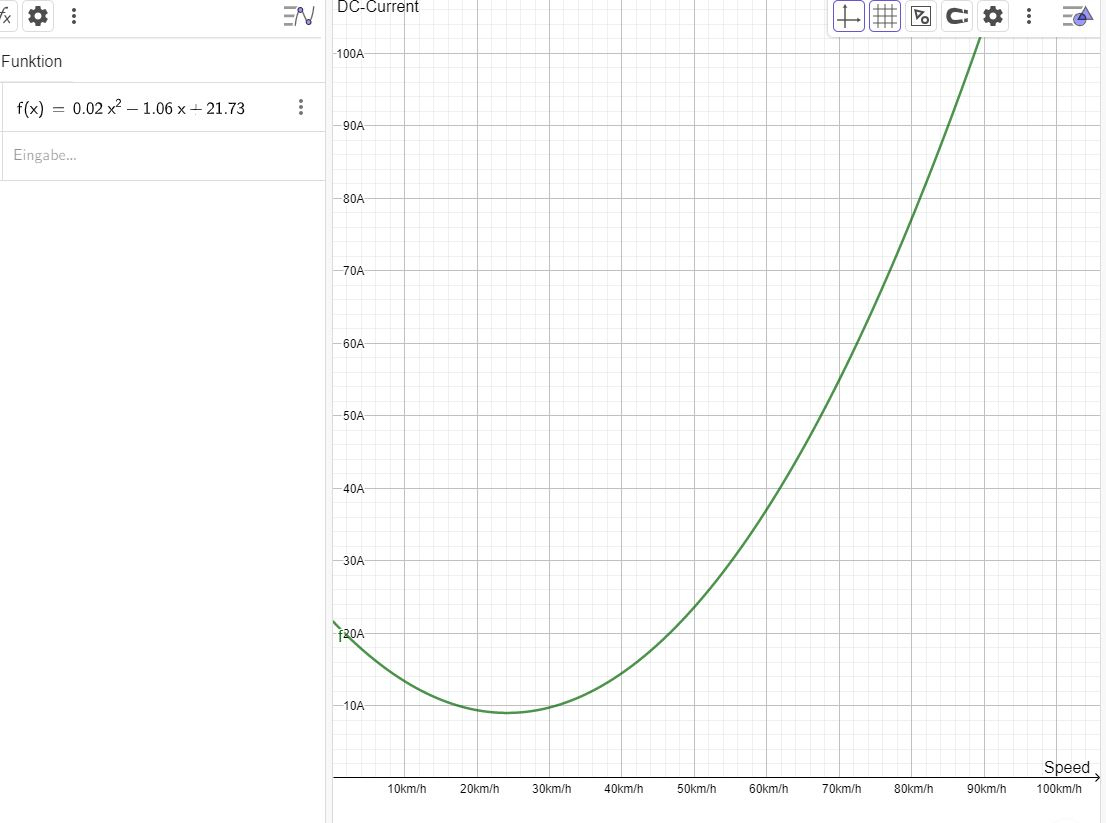

Deine Funktion musste ich mir übrigens direkt mal als Graphen anzeigen lassen :D . Sehr schöne Arbeit von dir! Deinen Thread muss ich mir mal näher anschauen, scheint interessant zu sein.

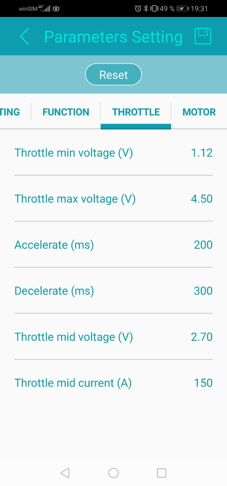

Jetzt hat er aber so viel Power, dass er mir etwas zu abrupt die Leistung freigibt und das gerade bei Bodenwellen etwas ruckelig wird, weil ich den Gasgriff nicht stillhalten kann. Kann man diese Spitze ein wenig abflachen, oder ist das einfach Gewöhnungssache?

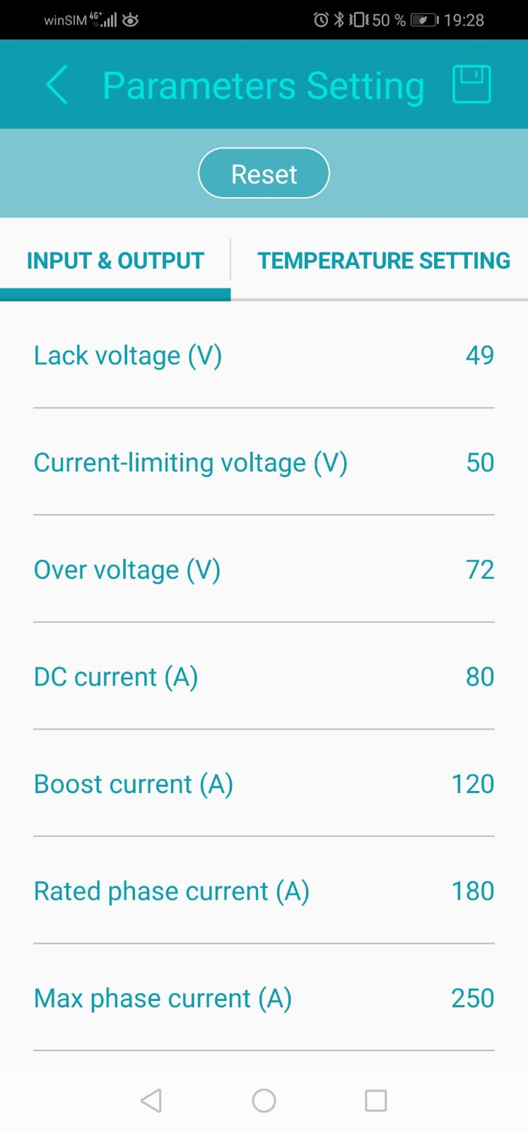

Die Frage wäre auch, wie hoch ich Lack Voltage einstellen soll? Der Akku hat jetzt eine Ruhespannung von 56 V und ging am Ende auf 45 V runter, als ich einen richtig steilen Berg hoch bin. Der Akku hat ja nur noch 16s wohlgemerkt. 31 km weit bin ich immerhin gekommen, und der Akku scheint ja noch nicht leer zu sein. Ich würde Lack Voltage jetzt auf 52V anpassen, nachdem ich gemerkt habe, dass der Controller wohl den Spannungsfall erkennt, der bei Last entsteht.
E-Brake ist bei 40 A, Slide Brake: 10 A und Flux Weakening bei 30 A. Reku ist auf 10 rpm eingestellt. Jetzt bremst es sich so, wie ich mir das vorstelle. :)
Auch das Problem mit dem plötzlichen Rekuperieren trat nicht mehr auf. Das hat sich wohl erledigt.
Des Weiteren ist der Akku jetzt außen richtig warm. 30 Grad könnte der am Gehäuse haben. Ist das schlimm, oder ist alles im Rahmen?
Hier mal die angepassten Einstellungen. 100 A DC wollte ich der Batterie nicht zumuten, sorry Peter. :D

Fährst du überhaupt mit Boost?
45V sind 2,8V pro Zelle, das ist auf Dauer zu wenig und schädlich für die restlichen Zellen.
Dein internes BMS scheint wenig bis nichts zu machen. Das hätte dem treiben da ein Ende setzen sollen.
52V ist eher passend. Der Sabvoton erkennt keinen Spannungsfall unter Last. Dazu ist da zu wenig Grips drin verbaut.
An den etwas giftigeren Gasgriff gewöhnst du dich schnell. Du kannst ja mal probieren die Verzögerung von 200ms auf 500ms zu stellen. Keine Ahnung ob das hilft. Ich hab da von Anfang an 100ms drin stehen und nie geändert.

Ich glaube ich probiere es mal mit deiner Einstellung (100 ms). Wenn man das höher einstellt, wirds bestimmt schlimmer, könnte ich mir vorstellen, weil die Leistung mehr Zeit hat, sich aufzubauen.

Den entscheidenden Unterschied bei den holprigen Lastwechseln bringt wohl die Einstellung des "Throttle mid current". Den hab ich jetzt auf 100 A gestellt. Jetzt kickt der Roller zwar nicht mehr so rein, wenn man es möchte, dafür scheint das Gas etwas dosierbarer zu sein. Ich gehe mal davon aus, dass die Beschleunigungszeit jetzt genau so kurz ist, dafür das Drehmoment aber besser verteilt ist, hoffe ich mal. Auf jeden Fall fühlt es sich zumindest nicht mehr so kraftvoll an.

Des Weiteren ist mir der Gasgriff immer noch zu hart eingestellt. Effektiv findet die komplette Drehmomentregelung nur durch 30% des Gasgriffes statt.
Sobald man den Griff über den Mid-Throttle-Wert bewegt, passiert eigentlich gar nichts mehr. Da kann man fröhlich den Gasgriff hin-und herdrehen, ohne dass das irgendwelche Lastwechsel hervorruft. Ich habe außerdem auch ein digitales Voltmeter im Sichtbereich, und auch da lässt sich während der Fahrt kein weiterer Spannungsfall beobachten in der letzten Hälfte des Gasgriff-Umfanges. Ich habe Mid Current schon von 150 auf 100 A gestellt. Bringt aber nicht sehr viel. Wie bekommt man das gescheiter hin? Muss man dafür den PC anschließen und den PID-Regler nachjustieren?
Wenn es da keine elegante Lösung gibt, werde ich Mid-Voltage wohl auf 4 V stellen müssen.
