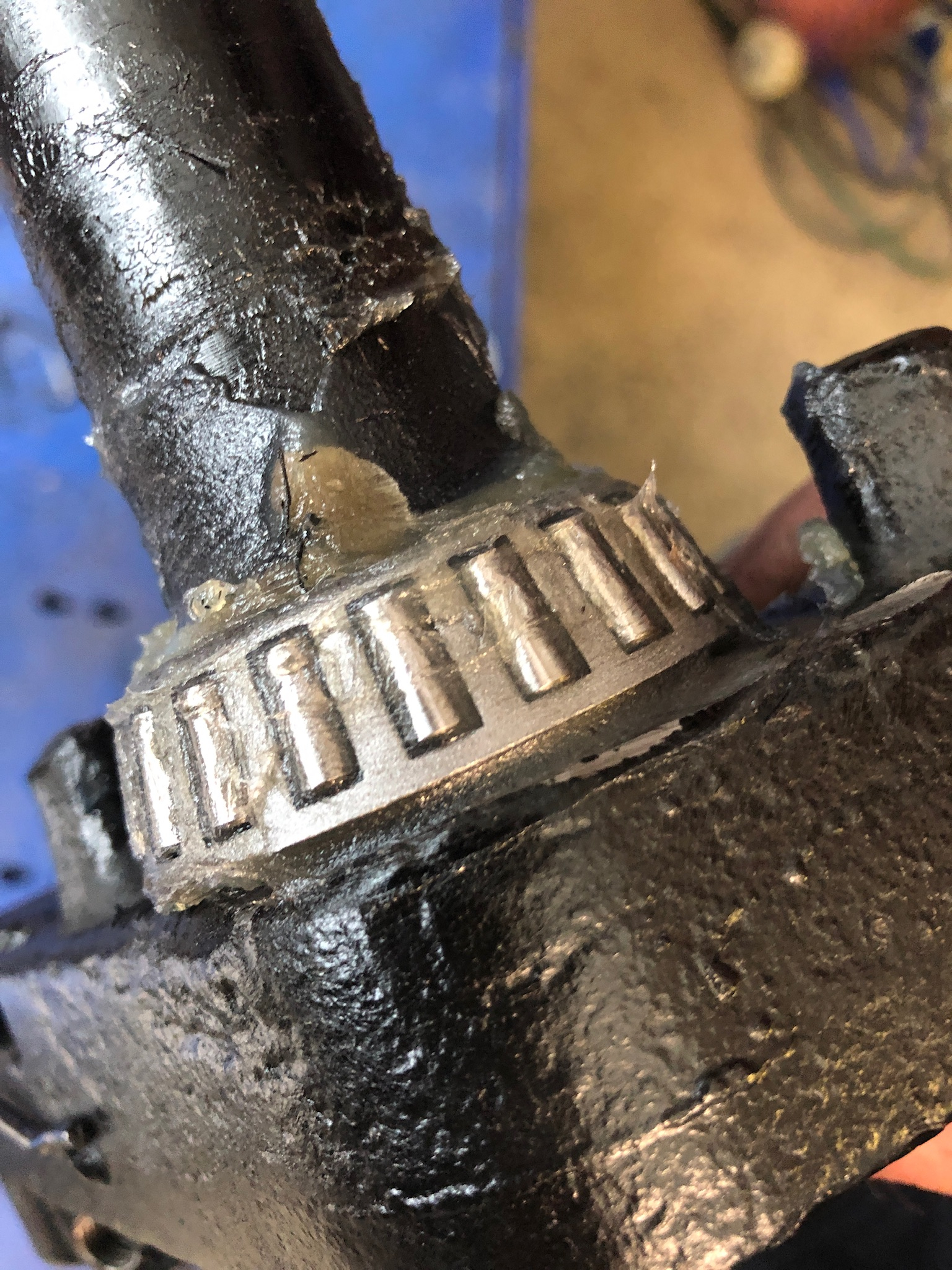

Re: Trinity Jupiter 2023 Test, Kauf und Erfahrungen
Gemeint ist wohl: "zwei verschidene Arten Lenkkopflager"
Die Ur-Versionen des Jupiter (auf Basis EFUN Puma) hatten möglicherweise oben und unten noch Kugellager drin:
viewtopic.php?p=232878
Vermutlich beim kritischen unteren Lager (wie beim Thunder) die Größe 30x48mm für die es auch Kegelrollenlager-Alternativen gibt.
Die letzten Baujahre des alten Jupiter waren da - laut der Berichte hier - schon mit Rollenlagern (unten) ausgerüstet (oben: Kugellager).
viewtopic.php?f=57&t=13290&start=10
Also bereits zwei verschiedene Lager und unten eine andere Größe.
Da gab es allerdings weiterhin auch Verschleißprobleme nach kurzer Zeit, weil die China-Lager offenbar sehr "verschieden" in der Dauerhaltbarkeit sind.
Hier geht es aber ja jetzt um das andere Modell, den Jupiter S/L, der neuerdings auf dem EFUN Tiger basiert. Möglicherweise sind dort allerdings die gleichen Lager drin, wie im Puma. Von Jahr zu Jahr steigt aber auch die chinesische Teilequalität und auch die Passung vom Lagersitz ist vielleicht jetzt wirklich passend.

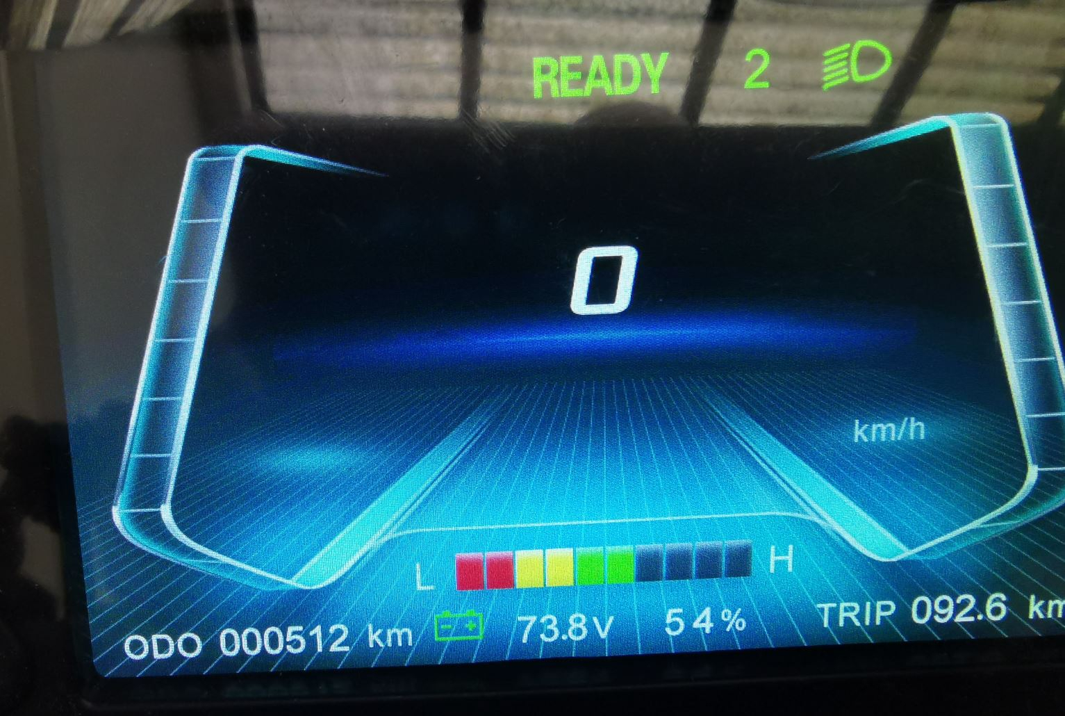

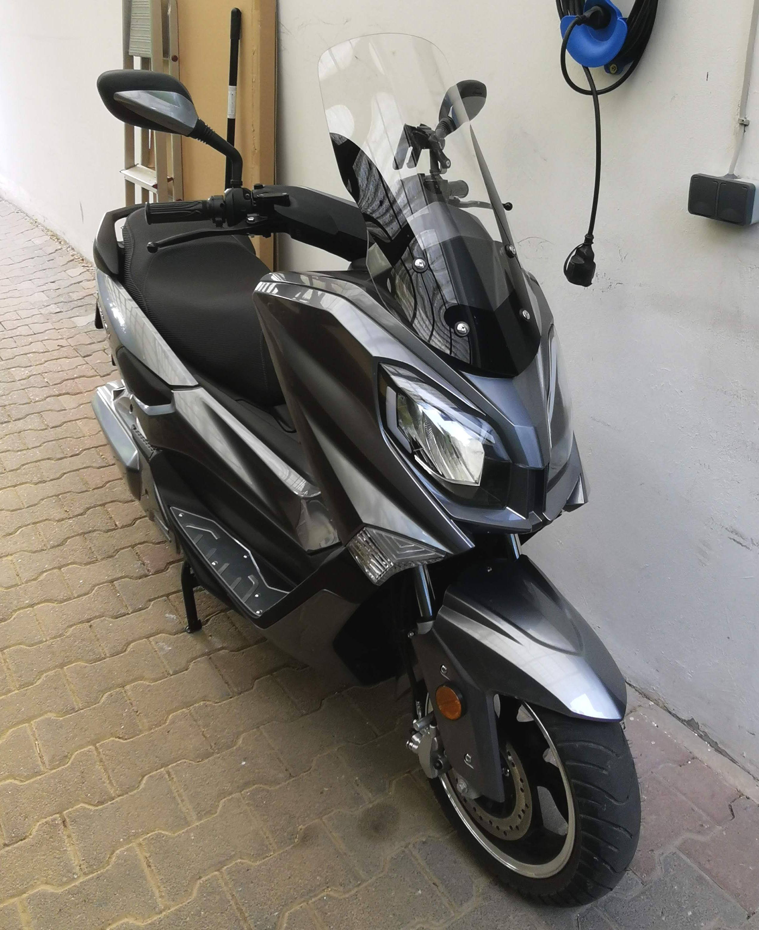

Moin zusammen,
zu den Lenkkopflagern kann ich (noch) nichts sagen aber die ersten 500 km sind gefahren und das Teil macht immernoch riesig Freude.
Wegen der Trittbretthelden Insolvenz musste ich mir nun auch von Trinity Rat bzgl. des erforderlichen Garantie Services einholen.
Wie immer kam schnelle Unterstützung von Henning und interessanter Weise hat Trinity neben den Trittbrettern auch eine
Bosch Service Station in D'dorf als Service Partner https://www.dingerkus-duesseldorf.de
Ganz unten auf der Homepage weisen sie auch auf den Roller Service hin.
Macht Sinn, denn die Bosch Jungs haben ohnehin Ahnung von Elektrik, sind also in Sachen Kompetenz unseren EV's näher
als klasssiche Roller- bzw. Mopped Buden.
Ich habe Trinity auch meine aktuell einzigen Kritikpunkte (Rahmenlackierung / Vorderradbremse) benannt und alternative
Bremssättel (vorne) werden von Trinity bereits getestet, da ich wohl nicht der Einzige bin.
Die nicht besonders umfangreiche Jupiter S/L Bedienungsanleitung habe ich hier angehängt.
Irgendwo hier war mal ein Kollege auf der Suche nach selbiger.
