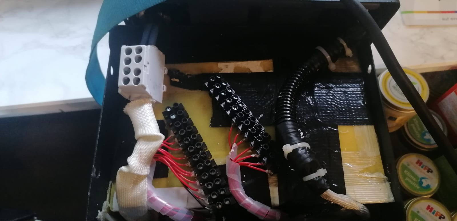

Der Roller fährt nun wieder. Das BMS hab ich rausgehauen. Da wurden die Lötverbindungen der Mosfets anscheinend zu heiß, wodurch es zum kokeln kam.
Die Mosfets an sich haben einen sehr guten Eindruck eigentlich gemacht. 120 A max. halten die anscheinend aus. Nach langer Recherche habe ich aber herausgefunden, dass das BMS maximal 40 A Dauerentladestrom aushält.
Ein HTRC T150 Ladegerät ist auf dem Weg zu mir, womit ich über die Lüsterklemmen den Akku auch balancen können sollte.
Dürfte ja kein Ding sein, den 6s-Balancer in verbundener Reihenschaltung auch zwischen die Zellen zu hängen, also dass Masse-Potenzial zB 30 V hat.
Übergangsweise werde ich den Akku nun weiter so benutzen und an den Lüsterklemmen die Spannung während des Ladevorgangs überwachen, damit keine Zelle überladen wird.
Ist zwar relativ aufwändig, aber bis der neue Akku kommt, passt das schon.
