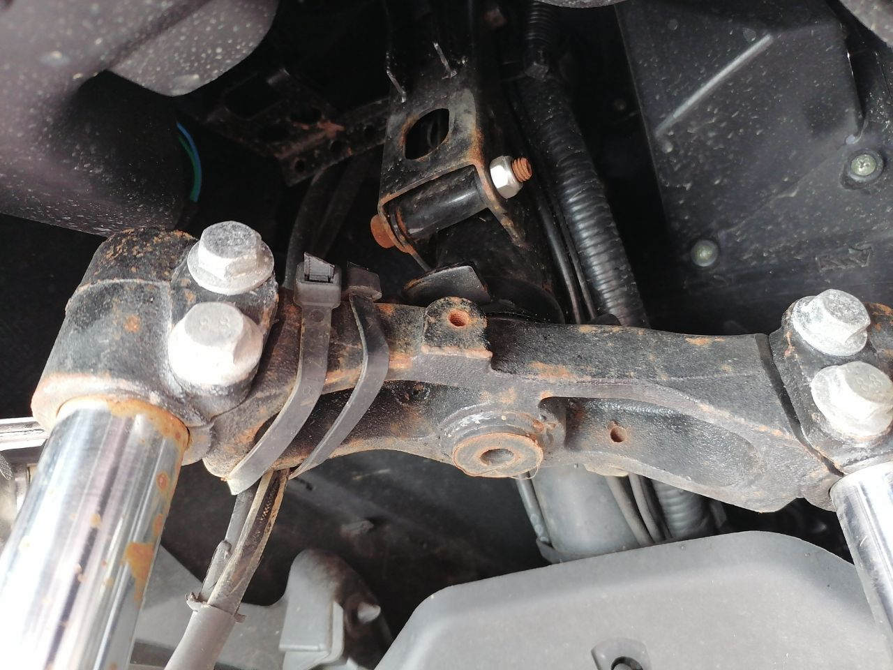

Und die Zusatzzahl ist die.... *Trommelwirbel*: 4. Viertens (wer sich wundert, ja , ich bin Akademiker, und als Einzelhändler gehört bis 3 zählen nicht zu den obligatorischen Kernkompetenzen *hüstel*), viertens werde ich den Dicken als nächstes auf eine Rampe oder eine wackelige Balken-Paletten-OSB-Platten-Konstruktion stellen, die Verkleidungsteile hinten abmachen und bei allen erreichbaren Metallteilen mal den Rost prüfen. Da dürft ihr euch auf Bilder freuen, ich bin ja gnadenlos bis -8° gefahren, also etwa 3 Wochen Salz im Dezember. Ein erster Blick offenbarte Rost im erwarteten Maß, sichtbar und pflegebedürftig, aber nicht dramatisch. Rostwandler und Ballistol stehen bereit. Ich hab auch überlegt, weißes Kettenspray zu nehmen. Allerdings wird zu viel Öl und Fett den Dreck anziehen und binden, das kann auch nicht gut sein.

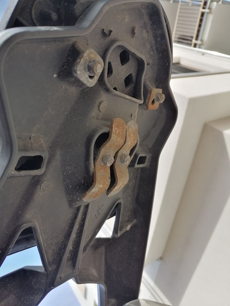

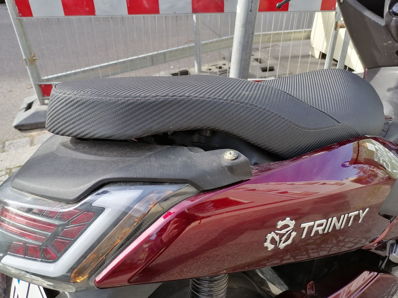

so, ich hatte mal paar Minuten, hab paar Bilder gemacht und den Topcasehalter abgebaut- ich finde Topcases hässlich, und die Spur ist schon wackelig genug. Also hab ich es nun 4 Monate gar nicht benutzt, da kann das Gestell auch ab. Dachte ich. Dann sieht das Heck aber so aus :shock: :
Da entstehen ein paar Fragezeichen. Der Träger des Topcases sieht von unten so aus:
Im Grunde sind nur die Halterungen der Adapterplatte ranzig. Wenn ich das Ding abbaue, habe ich aber einen Spalt von ca 4cm unter dem Sozius und die Rücklichtelektrik unter dem Sozius liegt dann offen zugänglich für Wind und Wetter. Keine Gute Idee. (sieht man auf dem Bild grad nicht, der Topcaseträger verdeckt den Spalt seitlich unter dem Sitz, aber direkt hinter dem Rücklicht ist dann eine große Öffnung zu einer Kabelsammlung, die dann nur noch durch den Sitz verdeckt wird). Nun bin ich mit Metall und Plastik als Baumaterialien bislang noch nicht so erfahren, hab zuletzt mit Lehmputz oder Holz (Robinie, Eiche...) hantiert. Optisch könnte ich mir eine Robinien-Blende gut vorstellen, mit Öl und 1000er Körnung abschleifen. Würde schick aussehen, bis zum ersten Herbst/Winter. Mein Kollege würde sagen: Kannste schon so machen, wird dann nur halt sch****e.
Kurz unter die Schürze fotografiert:
Hmm.
