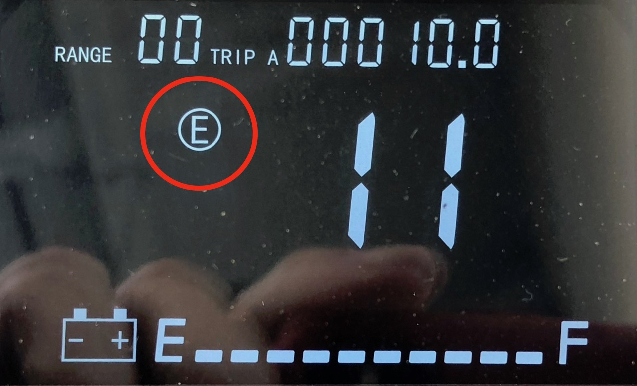

Für alle die vom "E" im Kreis gelesen haben, hier ein Bild von dieser Art Anzeige. Dabei blinkt das Batterie Symbol und das E (roter Kreis im Bild unten) gleichzeitig. Ladeanzeige ist bei null, sowie die Range.

das habe ich immer mal wieder geht aber wie gesagt nach ab und wieder anstellen weg. Wahrscheinlich ist die 11 ein Fehlercode. Werde mal jetzt beim Service in der Werkstatt fragen ob die was wissen.

Servus,
Dieser Fehlercode E11 bedeutet, dass die Anzeige kein verwertbares Signal vom Batteriemanagementsystem erhält.
Wieso dies zeitweise vereinzelt auftreten kann, ist derzeit noch unklar.
Sollte es zu Einschränkungen kommen, so bitten wir alle Betroffenen sich persönlich bei uns zu melden: info@trinity-ev.de

Gibt es eine Liste der Error - Codes die eventuell angezeigt werden. Wäre hilfreich um evtl. gleich reagieren zu können. z.B. mit sofort anhalten und ausschalten, oder so.Trinity-ev.de hat geschrieben: ↑Di 6. Feb 2018, 17:51.....
