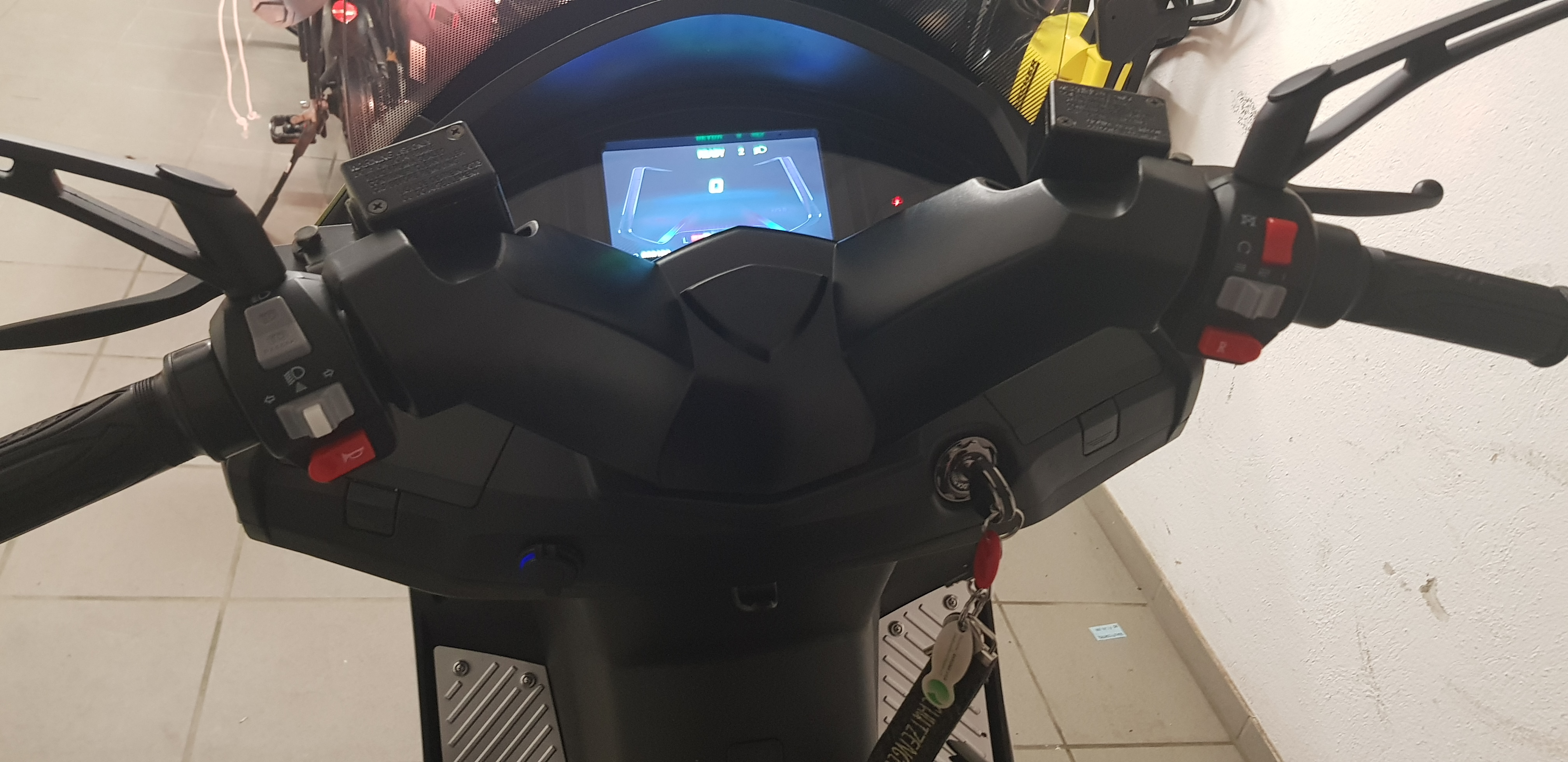

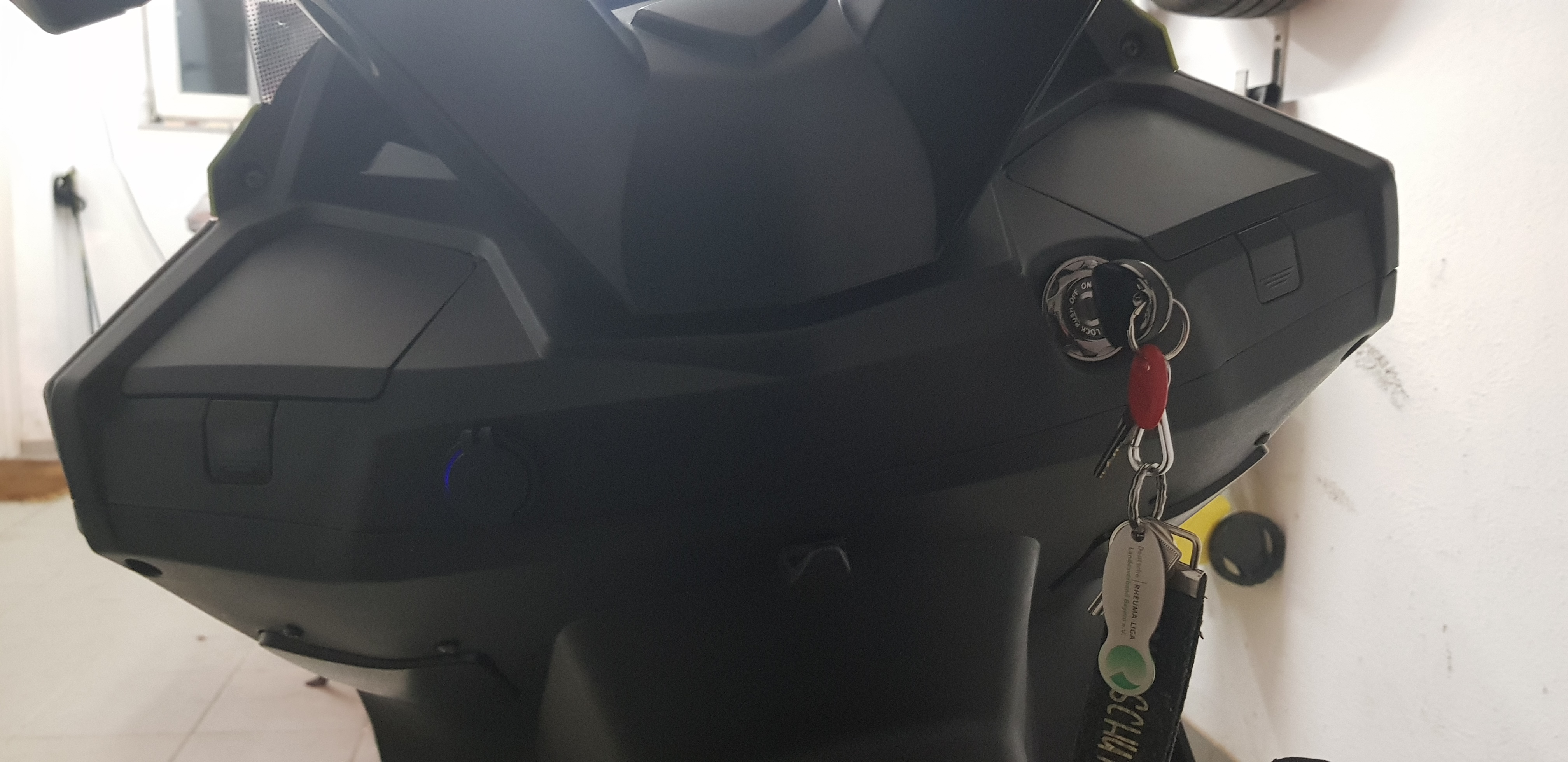

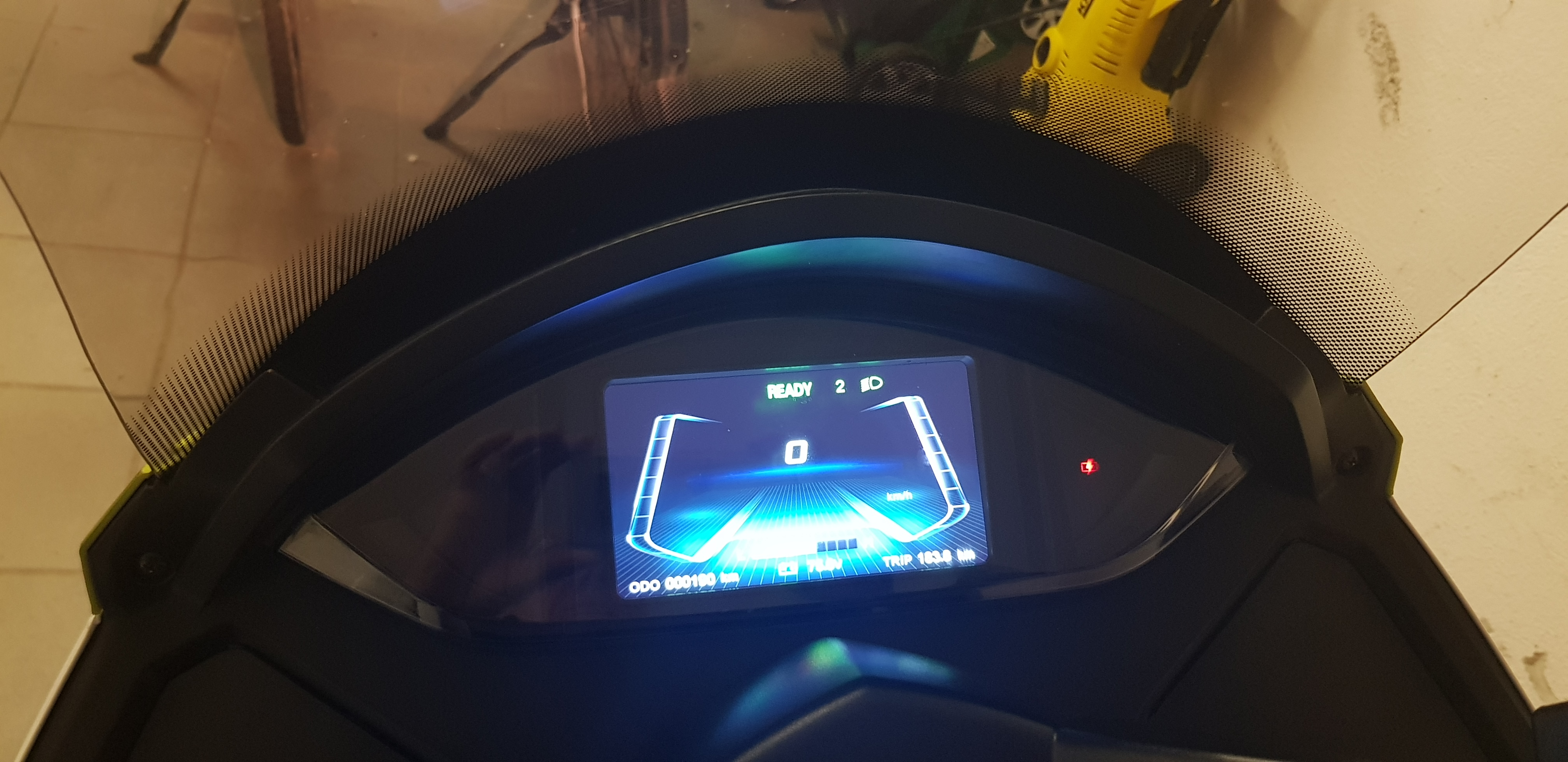

Wäre hilfreich, wenn ihr beide mal Fotos von den Cockpits hier veröffentlicht.
- Beiträge: 9
- Registriert: Fr 23. Okt 2020, 21:23
- Roller: Jupiter, Trinity 10/ 2020 Uranus R 2020
- PLZ: 84109
Re: Jupiter Bj. 2020 Tageskilometer zurücksetzen
Gerne zeige ich das Cockpit meines Jupiter's.
LG Thomas
Ich bin mal gespannt ob mir jemand weiterhelfen kann. LG Thomas
- Beiträge: 9
- PLZ: 84109
Hier Bilder von meinem Cockpit. Zweiter Versuch....

Dieses Design hat tatsächlich mit den alten Modellen nichts mehr gemeinsam. Die erwähnten Taster waren ungefähr dort, wo dein Jupier den USB Anschluss hat.
Hast du schon versucht Trinity zu kontaktieren? Die sollten das wissen.
Der Tacho schaut übrigens cool aus - ist der in der Sonne auch noch ablesbar?
- Beiträge: 19422
Ist das vielleicht ein Touchscreen? Dann wäre ggf. eine Rückstellung darüber denkbar? Aber ja, Trinity fragen wäre wirklich der beste Weg, für Aufklärung zu sorgen...

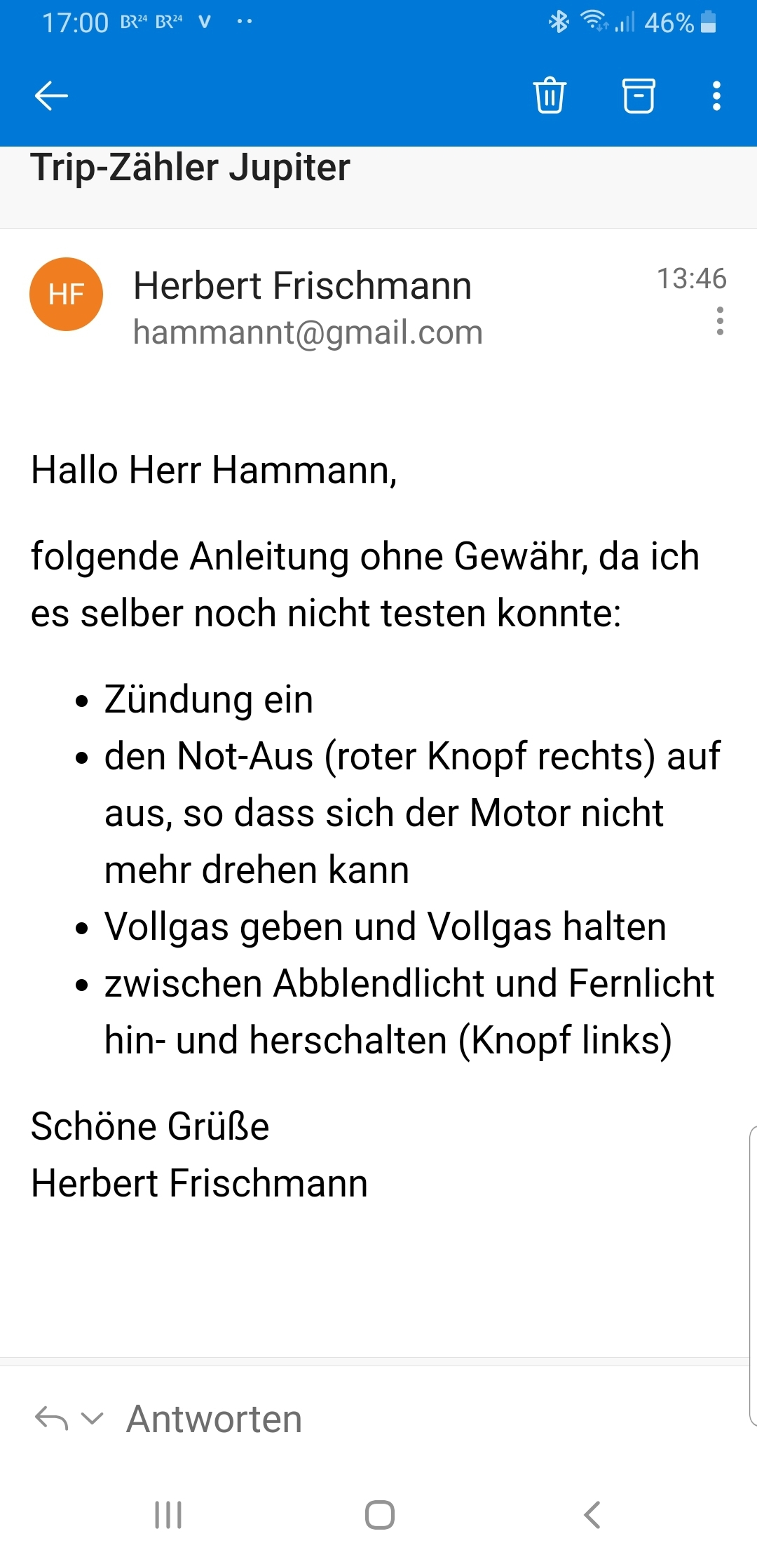

Nun habe ich die Lösung des Problems bekommen.
Auch hier nochmals herzlichen Dank für Ihre Hilfe Herr Herbert Frischmann aus München ( der Spezialist für E-Fahrzeuge in München)
