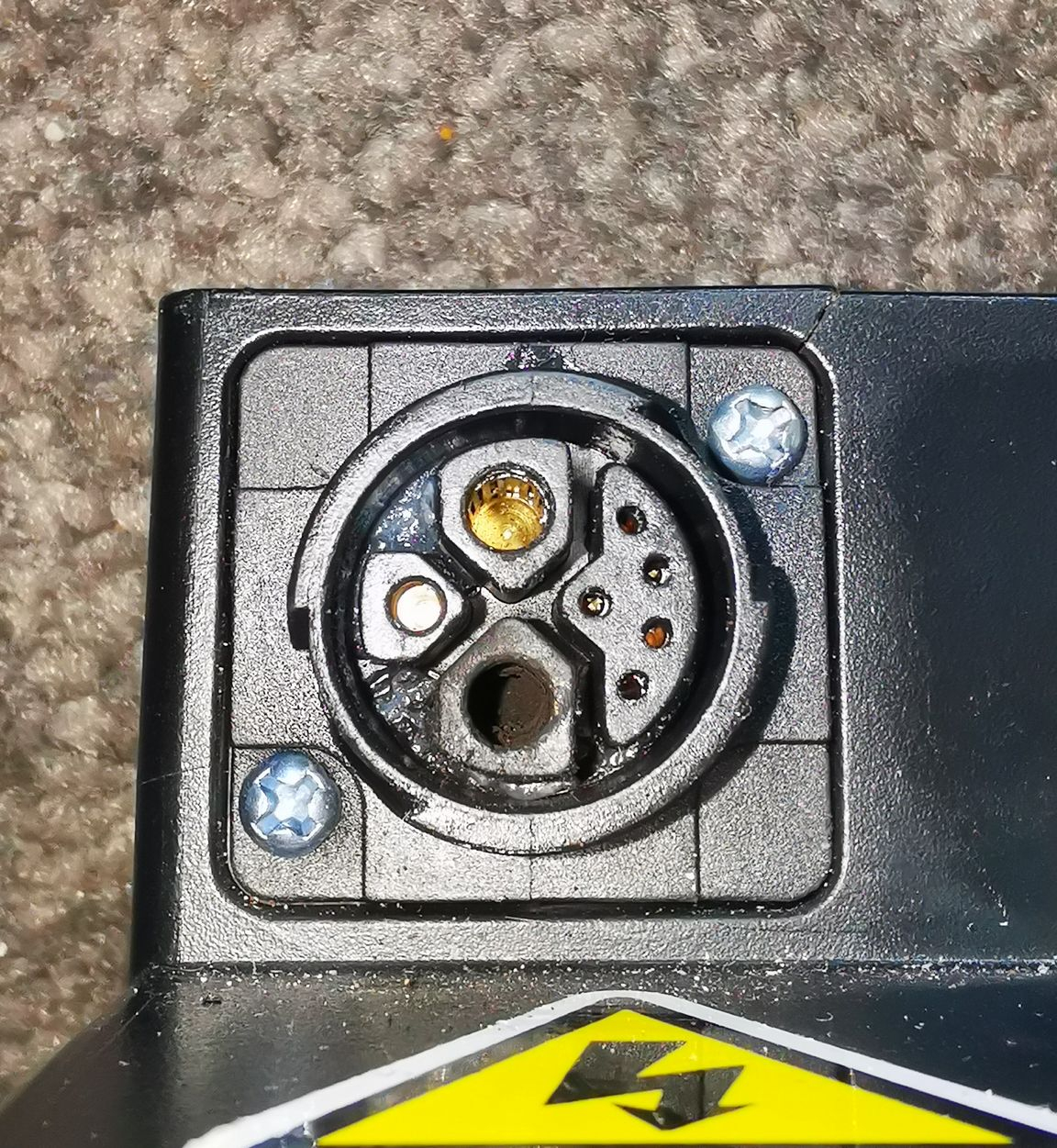

- Beiträge: 79
- Registriert: Do 27. Jul 2017, 18:16
- PLZ: 22041
Re: 2020 Uranus / Akku im Winter
Nach 1 Jahr+ ist auch keine Garantie mehr drauf.
Gerade gemessen: 76,6V über alles.
Dann bei Licht gesehen: Da weiß ich auch wo der Pluspol ist ...
Ich muß fast immer den Akku zum Laden herausnehmen.
76.6V haut irgendwie nicht hin, außer du hast die an einem halb geladenen Akku gemessen. War der Akku vollgeladen bei deiner Messung? Messe bitte auch mal die Spannung, die am Ladegerät anliegt, dann wissen wir auch die Ladeschlussspannung.
Meines Wissens sind die "neuen" Trinity Akkus 72V Akkus, d.h. das bedeutet üblicherweise eine 20p Schaltung mit 20*3.6V Nennspannung hintereinander, vorausgesetzt es sind LiPo-Akkus. Dann müsste die Spannung im leeren Zustand bei unter 20*3.3V = 66V liegen, im vollgeladenen zwischen 82V und 84V (4.1 bis 4.2 V/Zelle) liegen. Falls du die 76.6V also an einem "vollen" (d.h. Ladegerät lädt nicht mehr) Akku gemessen hast, dann ist meiner Meinung min. ein Zellenpack debalanciert. Die Lösung wäre also, Akku aufschrauben, den defekten Zellenpack lokalisieren und ggf. wieder manuell auf die anderen angleichen.
Falls es keine 20p Schaltung ist, stimmt die Rechnung natürlich nicht. Aber auch mit 18p wäre die Leerlaufspannung nach Vollladung 73,8-75.6V, und mit 19p schon 77.9-79.8V, das passt beides nicht. Alternativ sind es ggf. LiFePo Akkus, das glaube ich aber auch nicht, auf der Trinity-Seite steht nämlich "LiPo (NMC)".
Wenn ich mir das Bild so anschaue, könnte es auch ein Kontaktproblem sein, der Kontakt sieht irgendwie nicht besonders gut aus, soweit ich das auf dem Foto beurteilen kann...

- Beiträge: 79
- PLZ: 22041
"voll" war eher das Synonym für "nicht leer". Es sind - wie imer ersten Beitrag geschrieben - 72% nach Selbstauskunft der Elektronik.
Ich habe den Kontakt - auch auf Rollerseite - gereinigt, und im Stand lief der Motor wieder an und die Elektronik blieb auch stabil. Vielleicht kam es zu einer Fehlerüberdeckung, bzw. der eine Fehler ähnelte dem anderen.
Morgen fahre ich wieder damit.
Dank Dir bis für Deine Hilfe soweit. Bin gespannt auf morgen.
Alex
Freut mich dass er fährt. Hoffentlich bleibt das auch so
Wenn es wirklich nur der Stecker ist, dann ist es ja keine große Reperatur. Der Stecker ist von der chinesischen Firma "Chogori", aber meines Wissens kann man ihn auch bei Trinity nachbestellen, ansonsten musst du auf ebay/Alibaba suchen. Ich würde darauf achten, dass der Stecker immer einrastet, vllt. war dem bisher nicht immer so und dadurch wurde durch einen erhöhten Widerstand der Steckverbindung das ganze zu heiß.
72% passt ungefähr zu den 76.7 V, d.h. deine Zellen sind wahrscheinlich in Ordnung.
