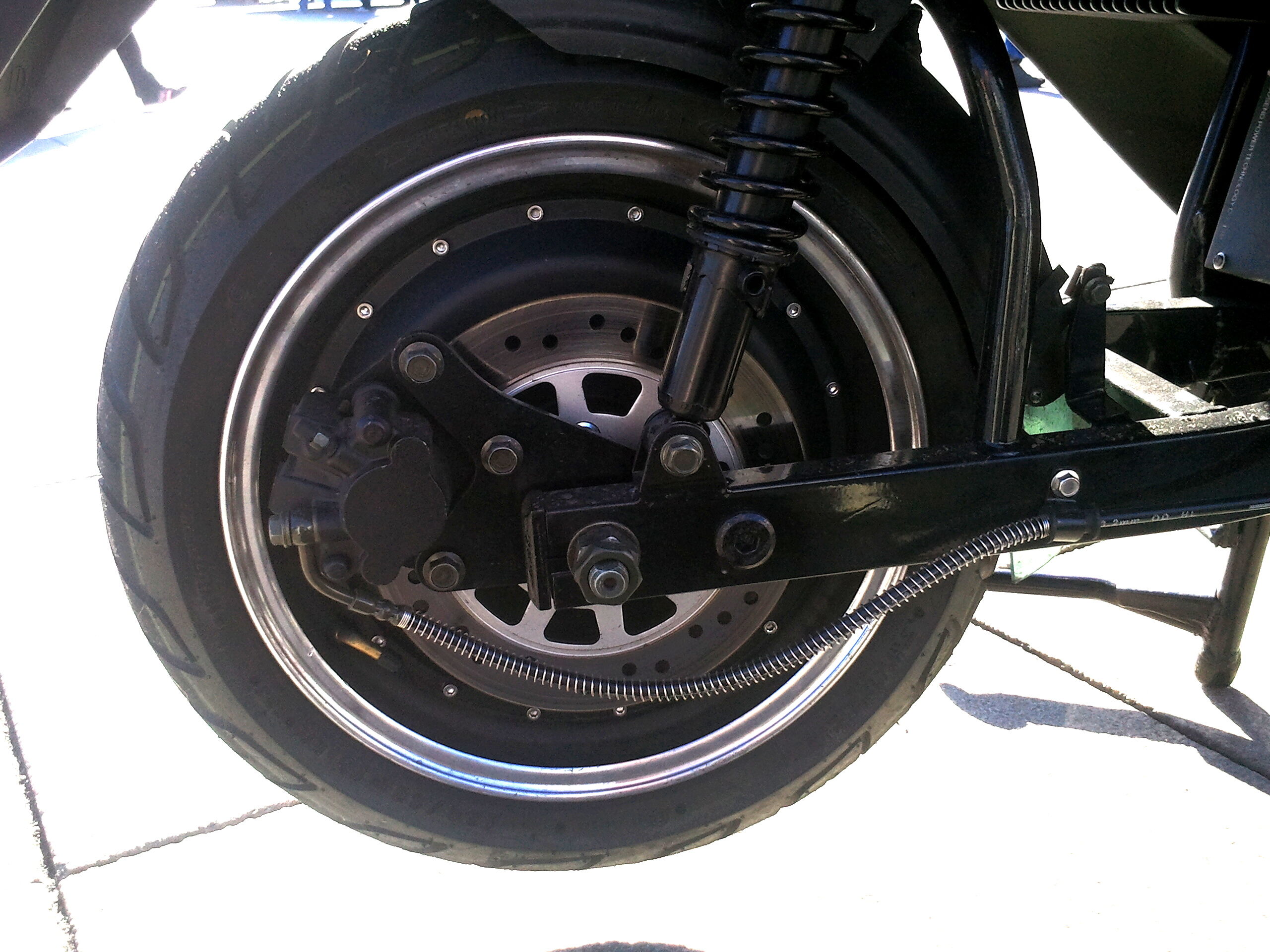

Die Hinterradschwinge von der anderen Seite

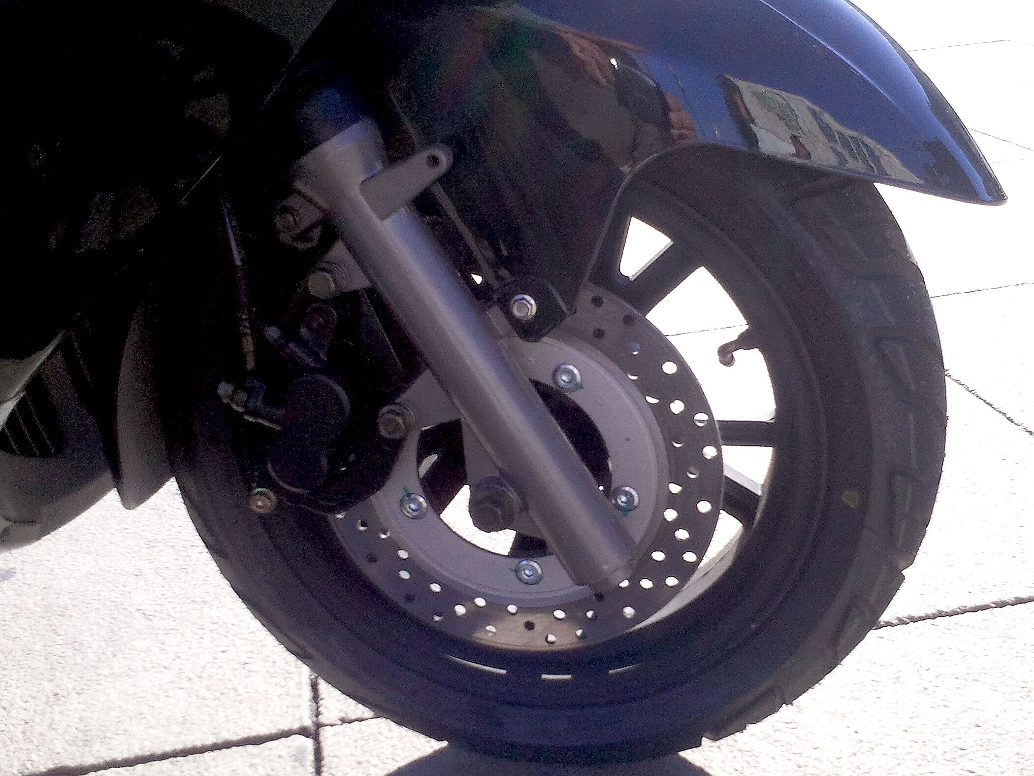

Die Vorderradgabel

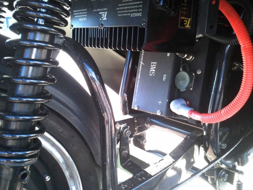

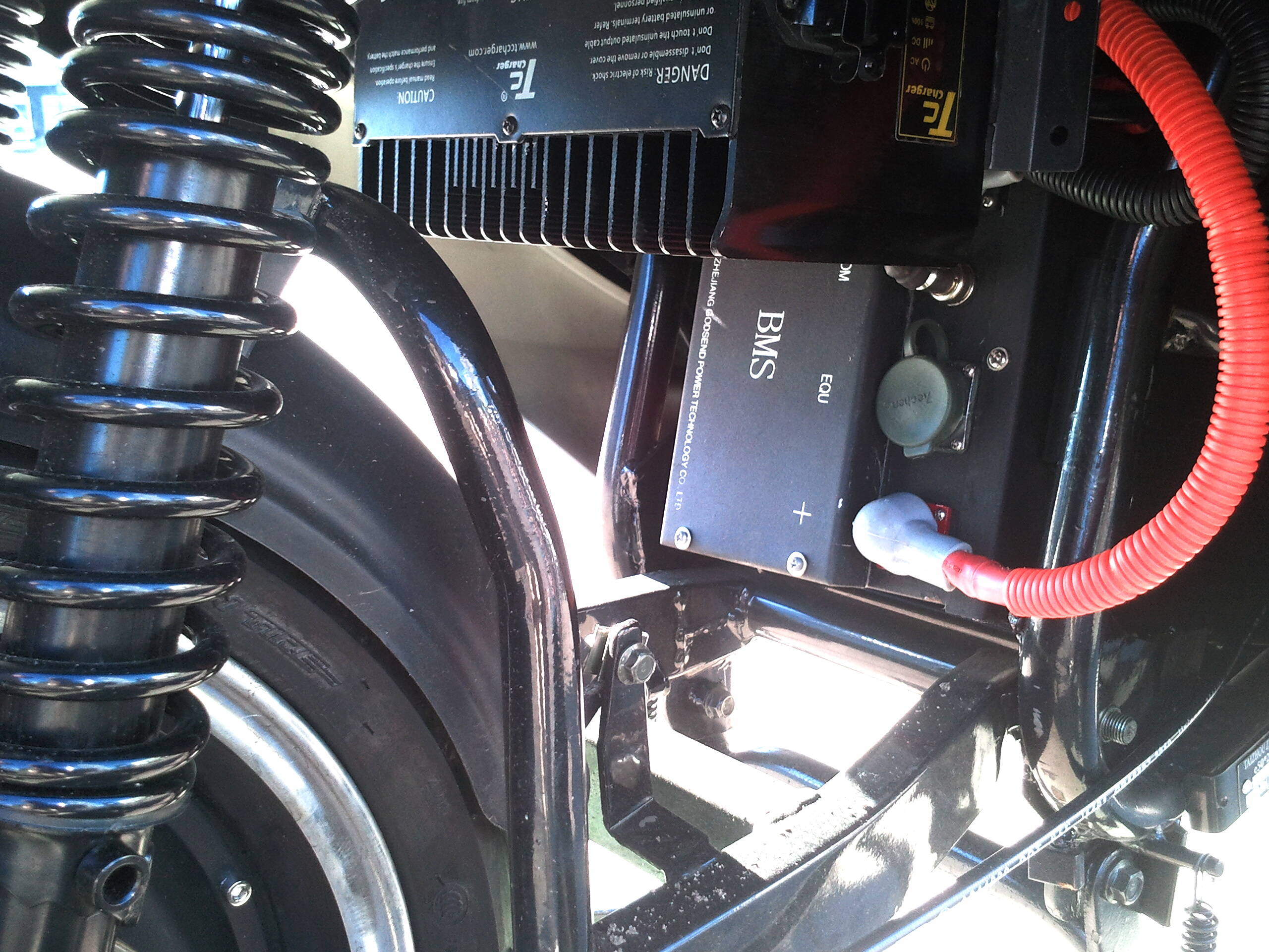

Ladegerät und BMS

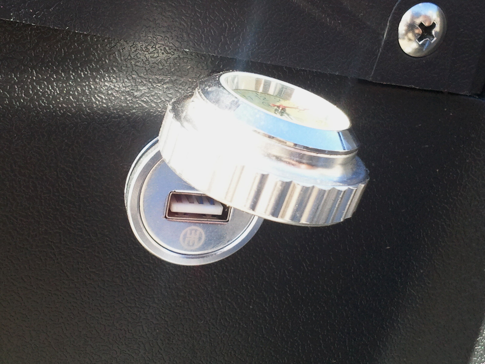

USB-Buchse

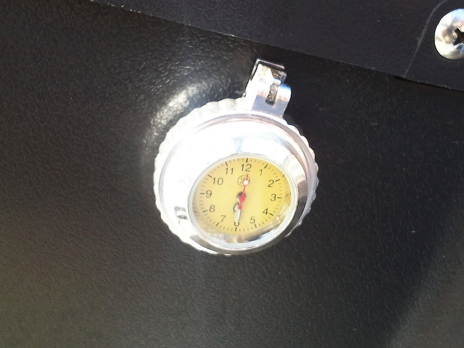

Im Deckel der USB-Buchse befindet sich eine kleine Uhr

Auch beim Bremsen macht der Roller eine gute Figur. Die beiden Scheibenbremsen arbeiten präzise und sind gut dosierbar. Sie packen gut zu und bringen den Roller sicher zum Stehen.

Die Befestigung der Hinterachse wurde ziemlich pfiffig gelöst: die Hinterachse ist auf beiden Seiten in einem Verdrehschutz aus augenscheinlich massivem Stahl mit geschätzten Abmessungen von ca. 40x20mm gelagert, der im Vierkant-Profil der Hinterradschwinge steckt. D. h. die Achse wird von 2 Stahlteilen mit je ca. 8 Quadratzentimeter Querschnitt "in die Zange genommen"! Bevor diese Teile nachgeben (was eine durchdrehende Hinterachse zur Folge hätte), wird eher die Achse selbst abgedreht. Fixiert ist die Achse übrigens mit je einer gekonterten und per Zahnscheibe gesicherten Mutter auf jeder Seite. Ich halte das für eine vertrauenerweckende Konstruktion.

Es gibt auch eine USB-Ladebuchse zum Anschluss von Navis, Smartphones und anderem Zubehör. Sie befindet sich vor dem linken Knie des Fahrers in der Vorbau-Verkleidung. Witziges Detail ist eine kleine Uhr in der Verschlussklappe dieser Buchse (siehe Foto). Während der Fahrt kann man diese Uhr aber leider nicht ablesen. Da es auch in den ansonsten recht übersichtlichen und gut ablesbaren Instrumenten im Armaturenbrett keine Uhr gibt, ist man auf dem Jupiter quasi "zeitlos" unterwegs. Da der Lenker nicht verkleidet ist, hat man aber die Möglichkeit zur Befestigung von Zubehör. Eine Uhr lässt sich auf diese Weise ggf. nachrüsten.

TC Ladegerät, allerdings im Freien und, laut TC Charger verbotenerweise auf dem Kopf montiert. TC wird da keinerlei Grantieansprüche seitens Trinity akzeptieren. Der Kühlköper muss idealerweise mit den Kühlrippen vertikal an der Seite stehen, oder ganau anders herum mit den Kühlrippen auf der Oberseite. Kühlrippen unten oder der ganze Kasten stehend sind von TC nicht zugelassen, weil dann der Kühlkörper nicht die nötige Kühlleistung für alle Betriebsbereiche liefert. Da sollte Trinity nachbessern (lassen)!
Und wenn mich nicht alles täuscht ist nicht nur das BMS von Godsend (auf welche Namen die Chinesen wohl noch kommen werden :roll: ), sondern womöglich auch die Batterie. Hat der Jupiter 50 oder 70Ah an Bord? Mann, sogar die 72V 70Ah Batterie könnte noch in den Batteriekasten vom Thunder passen! Deren Chemieangabe ist allerdings schon ein bisschen innovativ: LiNi1/3Co1/3Mn1/3O2...

- das Schutzblech hinten ist recht klein. Mit Pech fliegt da noch kräftig Dreck nach vorne genau zwischen die Kühlrippen des Ladegerätes. Da muß man dann künftig penibel reinigen. Auch sollte die Kappe auf dem BMS nicht verloren gehen ... Die Alternative wäre noch eine Verkleidung davor zu setzen, aber dann haben wir erst recht die Problematik des Luftstroms
- apropo Ladegerät und Einbauposition: das wird nicht nur ein thermisches Problem sein, sondern kann auch ein Befestigungsproblem der Internals bedeuten. Fette Drosselspulen hätte ich lieber stehend als hängend montiert - hier würde erst ein Blick in das Ladegerät zeigen, ob mit Problemen wie brechende Leiterbahnen an Lötpunkten zu rechnen ist
- ist auf der Hinterachse die Kontermutter kleiner als die Haltemutter? Das wollten wir doch genau anders herum.
- Sind die Stahleinschübe noch gegen Verlust gesichtert? Und wie bekommt man die heraus, wenn das Salz des ersten Winters dort eingedrungen ist? (Ist jetzt mehr Frage als Kritik von mir) Damit die wirksam sind, müssen die ja recht stramm sitzen! Da gefällt mir die Konstruktion des Ovinem Sprinter 60 besser.
- die Instrumententafeln (Bild 2) spiegeln ganz ordentlich, aber das wird sich mit zunehmendem Alter ändern
- wie ist das Halteblech für die hintere Bremszange befestigt? Nur durch Verschraubungen (fette Imbus und Motorachse ?) Meine Sorge wäre, dass ein kräftiger Tritt gegen die Bremszange die Konstruktion verbiegt, zumal diese recht exponiert verbaut ist
- zumindest zur Bremse hinten wäre eine Stahlflexleitung angemessen

Ich habe auf der Webseite von TC nachgesehen: das Ladegerät ist tatsächlich in einer "verbotenen" Einbaulage montiert worden. Ich hoffe, dass das noch geändert wird. Der Akku des Jupiter hat 72 Volt und 60 Ah, was einer Kapazität von 4,32 kWh entspricht. Die Ladedauer beträgt 6 Stunden. Wenn man davon ausgeht, dass der Akku nach der Hälfte dieser Zeit zu 80% geladen ist und die andere Hälfte für die restlichen 20% benötigt wird, so kommt man auf 3 Stunden Ladezeit für 3,456 kWh (=80% von 4,32 kWh). Daraus resultiert eine Ladeleistung von ca. 1,15 kW, was bei 72 Volt einem Strom von knapp 16 Ampere entspricht. Der Akku würde in diesem Fall mit akkuschonenden 0,267 C geladen. Ein Schnellladegerät gibt es für den Jupiter nicht und soll es auch nicht geben. Begründung: längere Akku-Lebensdauer hat höhere Priorität als Schnellladung.
Was die Verdrehsicherungen der Hinterachse betrifft: wie diese genau aussehen, kann man ohne Demontage nicht sehen, denn sie stecken ja in den Schwingen-Rohren drin. Es ist möglich, dass sie nicht einfach nur geschlitzt sind, sondern ein zur Achse passendes Loch aufweisen. Die Sicherungen werden auf die Achsenden gesteckt und dann zusammen mit der Achse in die Schwingen-Rohre geschoben. Anschließend wird die Achse durch die Muttern an der Schwinge fixiert. Bei einer solchen Konstruktion halte ich es für ausgeschlossen, dass die Verdrehsicherungen verloren gehen (wenn doch, würde das bedeuten, dass sich das ganze Hinterrad selbständig macht). Ebenso ausgeschlossen erscheint mir, dass sich die Achse ungewollt verdreht. Über die Reihenfolge der Kontermuttern (ist: groß innen, klein außen; soll: klein innen, groß außen) habe ich mit dem Trinity-Mitarbeiter gesprochen. Er will das nachprüfen und ggf. ändern lassen.

Ja, schöner Bericht, schöne Bilder. Die Montage des hinteren Bremssattels inklusive Halter halte ich für eine mittlere Katastrophe. Der Bremsattel gehört auf die Seite vor dem Stoßdämpfer - sind dann kleinere ungefederte Massen. Ein Roller mit einer Leistung von 8 kW sollte vorn und hinten größere Bremsscheiben haben. Na, vielleicht hat er ja Reku. Interessant wäre, wie das Reaktionsmoment der Motorachse abgefangen wird, da die Kollegen mit den 5kW Motoren ja schon Schwierigkeiten hatten. Wenn ich von einer normalen, abgeflachten Motorachse ausgehe, hat eine Kontermutter da nichts zu suchen. Angebracht wäre Loctite oder eine selbstsichernde Mutter.
