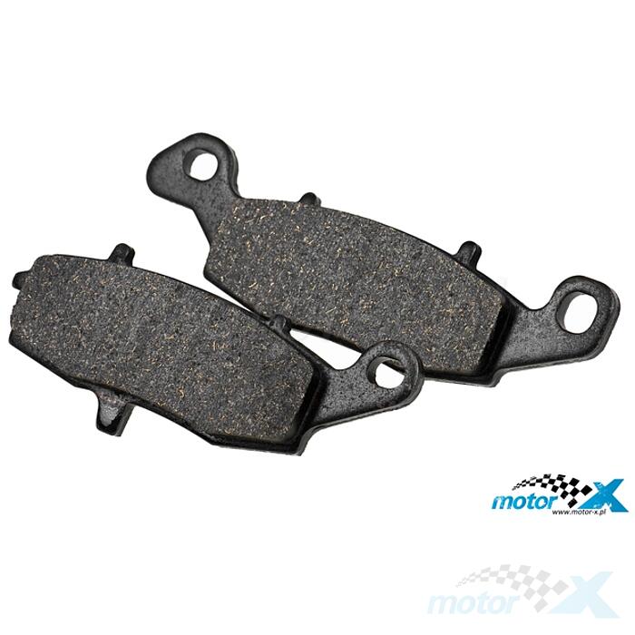

meinst Du mit 77er diese Belaggröße?: Die wären für zwei-Kolben-Bremse (altes Model)
Die neue Uranus-Version (zumindest bei 80 km/h) hat vorne CBS-Bremsen (wohl mit drei Kolben).
Im 2019 sahen die Bremsen so aus:
Und der Belag so:

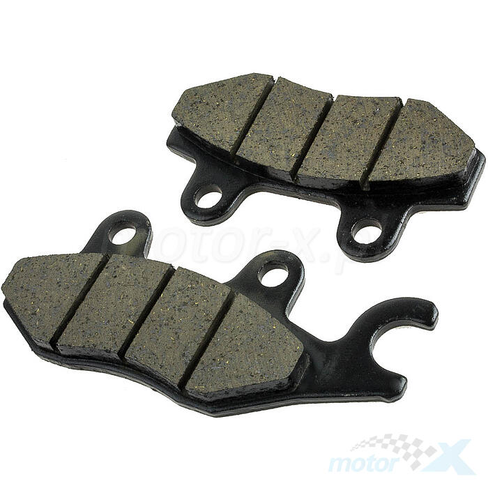

Hallo Alex,
falls Du diese meinst:
könnte das passen.
Für die Standard Zwei Kolben China Bremse gibt es die Belag-Paare:
- ohne Kralle (beide 77mm)
- innerer Belag mit Kralle rechts
- innerer Belag mit Kralle links
- innerer Belag mit Kralle beidseitig
und auch Paare, wo beide mit diesen Krallen (zur Momentabstützung) ausgestattet sind.
Ist die Bremscheibe hinten auf der rechten Seite ist es in der Regel das Paar: - Innerer Belag hat Kralle nach oben (bzw. rechts).

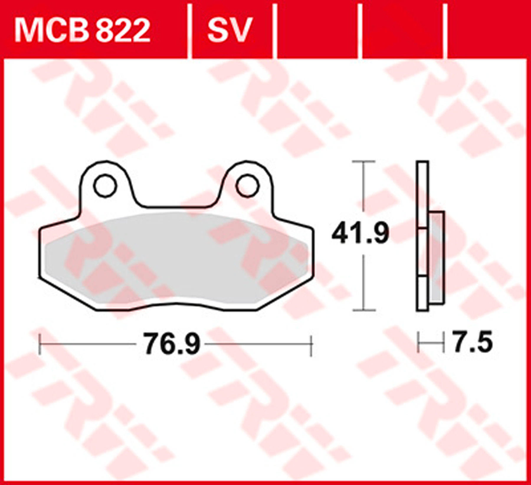

Beläge mit Kralle beidseitig passen auch. Man kann ja abflexen, was zuviel ist. Beide ohne kralle geht zur Not auch, aber die Abstützung beim harten Bremsen fehlt dann, bis das korrekte Teil geliefert wurde. Belagdicke 9mm passt nicht zu allen Bremsscheibendicken. 7,5 mm oder 8mm ist zu empfehlen, auch wenn die schneller verschlissen sind.
Von LUCAS TRW MCB615:
https://www.ebay.de/itm/144539286213?ch ... gKJLvD_BwE

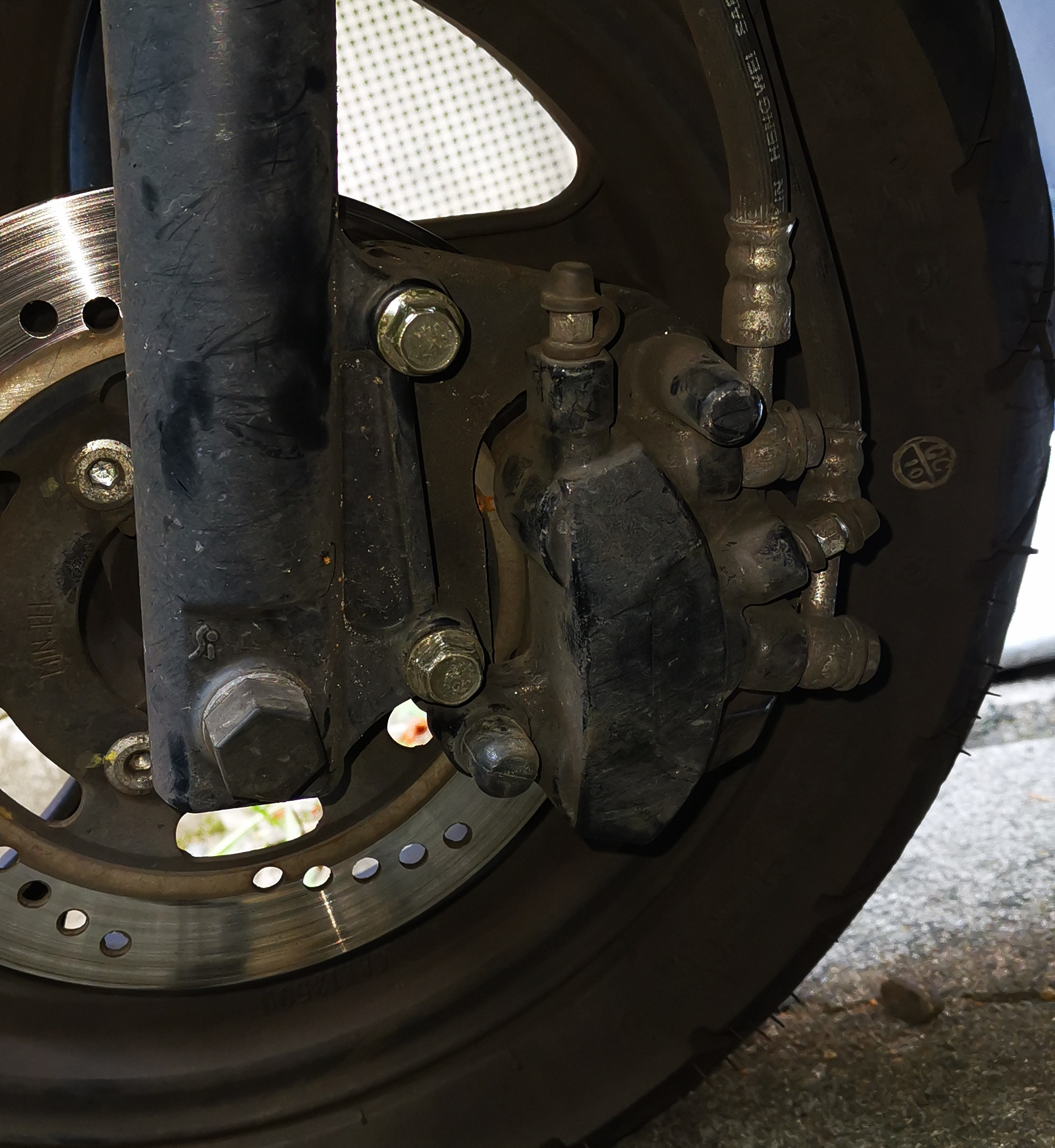

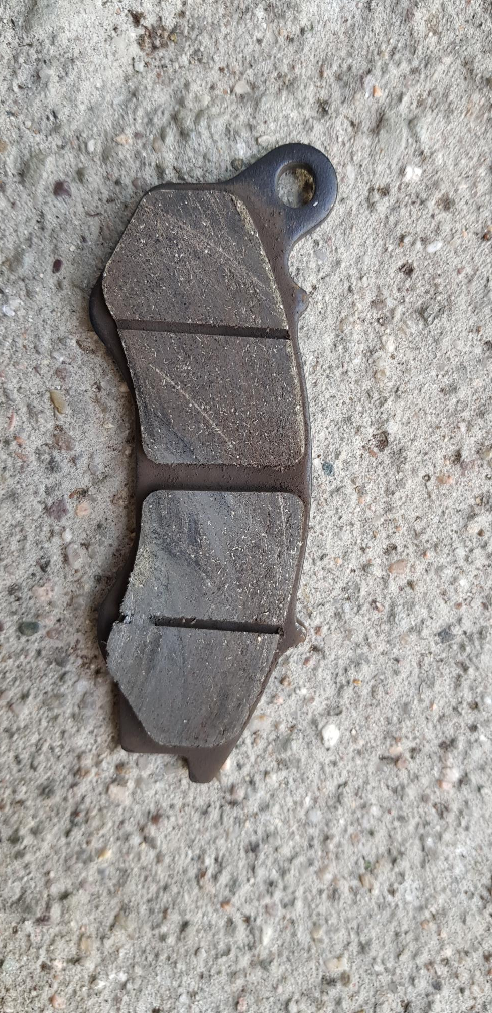

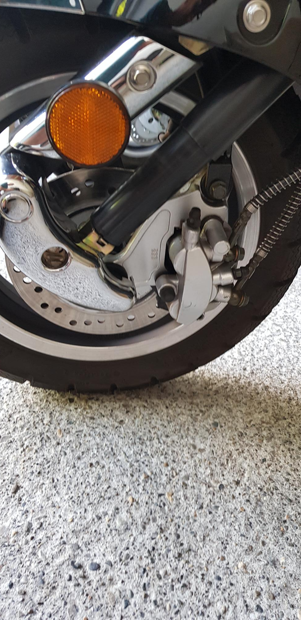

Für die vorderen wundere ich mich, weil ich alten kurz abhatte (um falsch gekaufte anzubringen) und die hatten innen zwei Imbusschrauben in 40 mm Abstand. Dies sehe ich in dem von Dir gezeigten Modell für die drei Kolben Version nicht.
Alex
Alex

es gibt verschiedene Beläge für Drei Kolben CBS-Bremsen (vorne) und dein Roller hat ja eine andere Vorderadfederung, als das 2019er-Model,
wo natürlich auch die Bremse (vorne) anders sein kann.
Da gibt es auch Versionen mit "Augen" (für Haltestifte) auf beiden Seiten:
die CBS-Bremse die NIU verwendet, hat diese Form:
https://www.motor-x.de/klocki-hamulcowe-niu-nqi,p.html
Aber Haltestifte in 40 mm Abstand muss etwas ganz anderes sein ?!?
PS: Falls hinten keine Zwei-Kolbenbremse drin ist, war mein vorheriger post natürlich nutzlos. Hatte es so verstanden, dass hinten die Belagform der 77mm Beläge drin sei.
