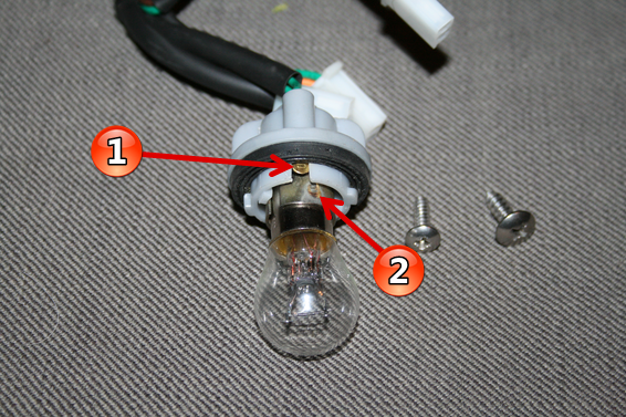

Ich hatte jetzt bei einem Uranus ein nicht so einfach zu findendes Problem, das ich Euch nicht vorenthalten möchte. Der Motor funktionierte nicht mehr, wenn man das Licht einschaltete. Nach einigem Suchen konnte ich das Problem finden. Der Massekontakt (1) am Rücklicht (2) war ab, damit floß der Strom über das Bremslicht zum Controller und meldete Bremse betätigt.

Als erstes habe ich die Schaltereinheiten am Lenker in Verdacht gehabt, ich vermutete einen Kurzschluss mit den Bremslichtschaltern, der zweite Verdacht richtete sich gegen den Seitenständerschalter und dann das Bremslicht selber, wo ich dann fündig wurde. Gott sei Dank, war der Kontakt nicht nur angefault, sondern richtig ab. Mit Zerlegen und Messen habe ich wohl insgesamt 2 Stunden gesucht.Wie lange hast Du denn gesucht, oder direkt die richtige Eingebung gehabt.
