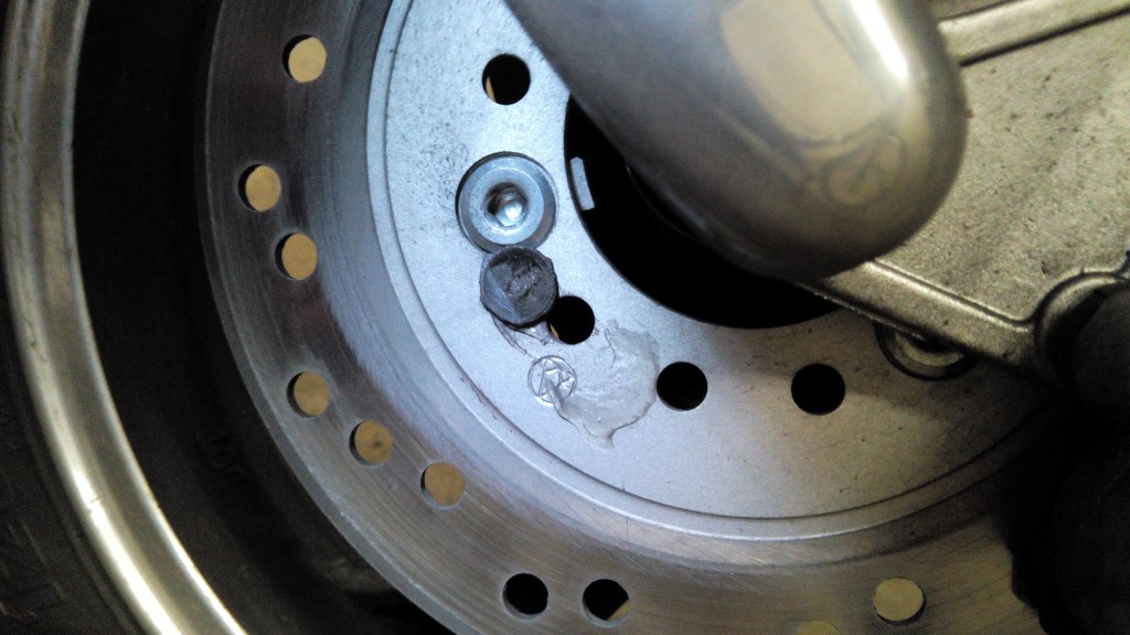

Das schwarze ist der Magnet ist leider verrutscht,erste Erfahrungen mit 2 Komponentenkleber

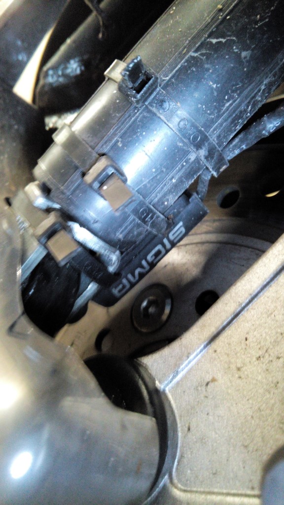

Sensor

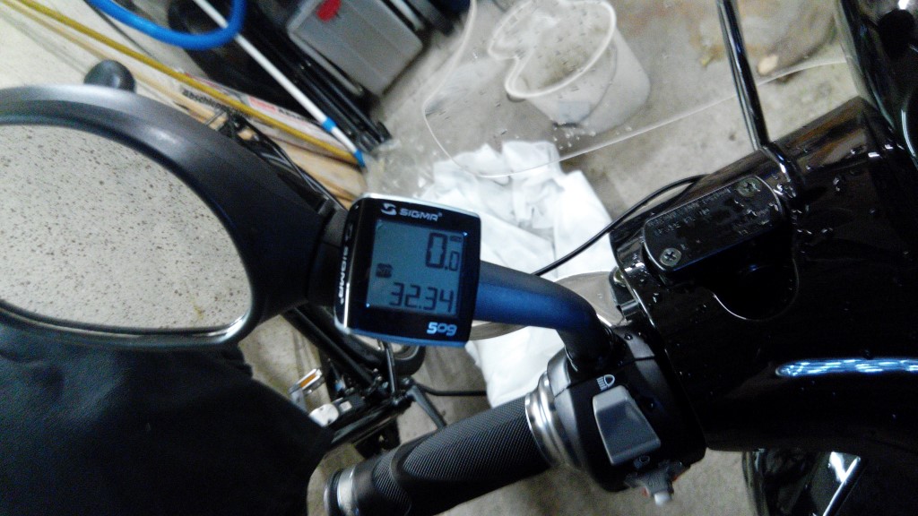

Tacho

Ein Tipp: schöne flache Magnete lassen sich oftmals in Verpackungen von z.B. Elektronikartikeln finden.
