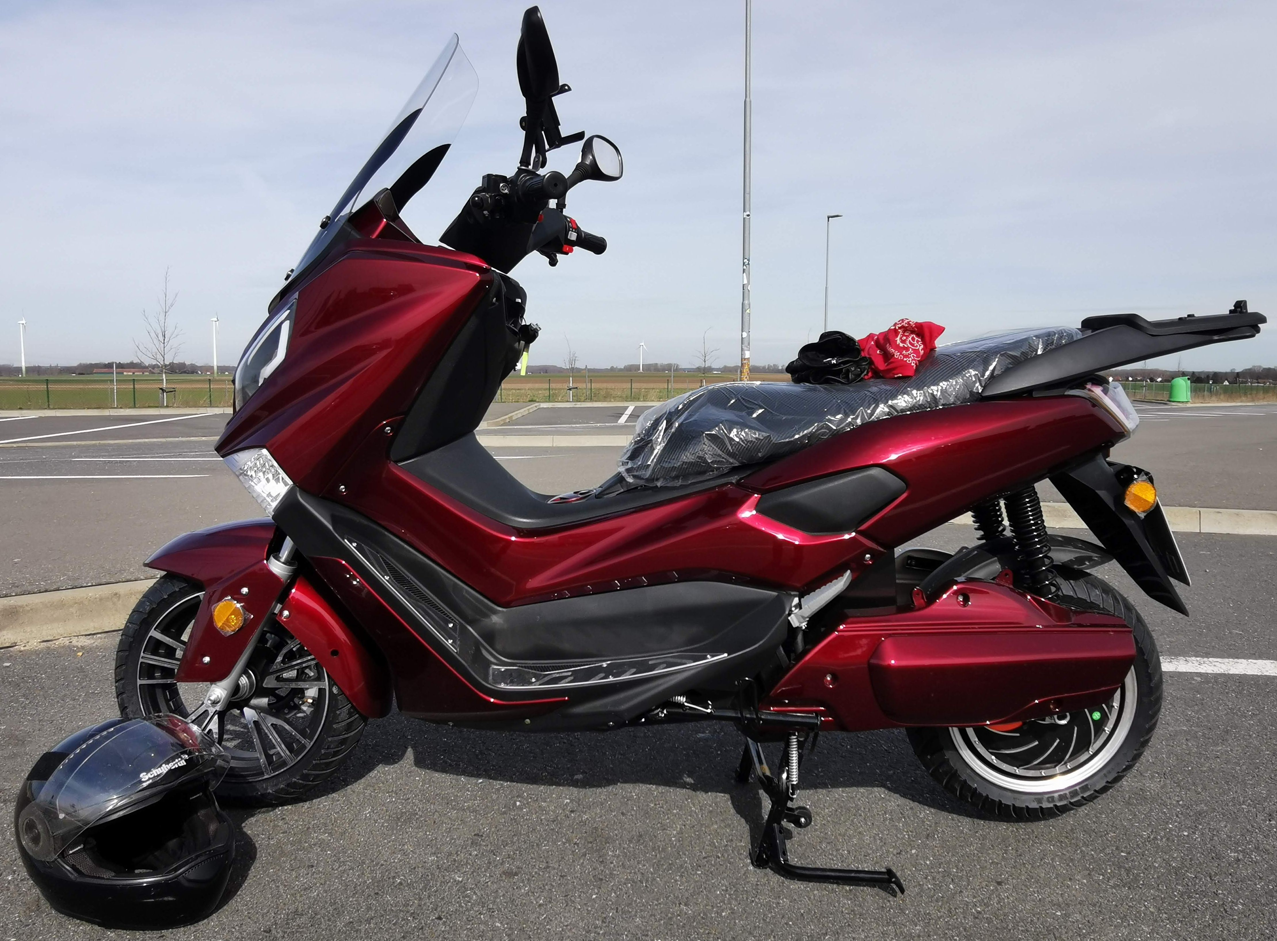

Moin E-Mopped Gemeinde 😊
Wie versprochen, mein Eindruck von der zur Probe gefahrenen aktuellen (2023) Jupiter SL. Wie es zu dieser Probe kam und welche FZ noch im Fokus stehen/standen lest Ihr im Unterforum hier: viewtopic.php?f=41&t=35095
Ich war also am Freitag in Edemissen bei Trinity, wo mich der Chef höchstselbst beraten hat. Soviel sei vorweggesagt, die Jungs dort haben Ahnung. Ich bin selbst im Vertrieb, ausgebildeter KFZ Mechaniker und lebenslänglicher Motorradhäftling, weiß also ein bissl.
Der Ersteindruck bei Trinity jedenfalls ist vertrauenserweckend kompetent.

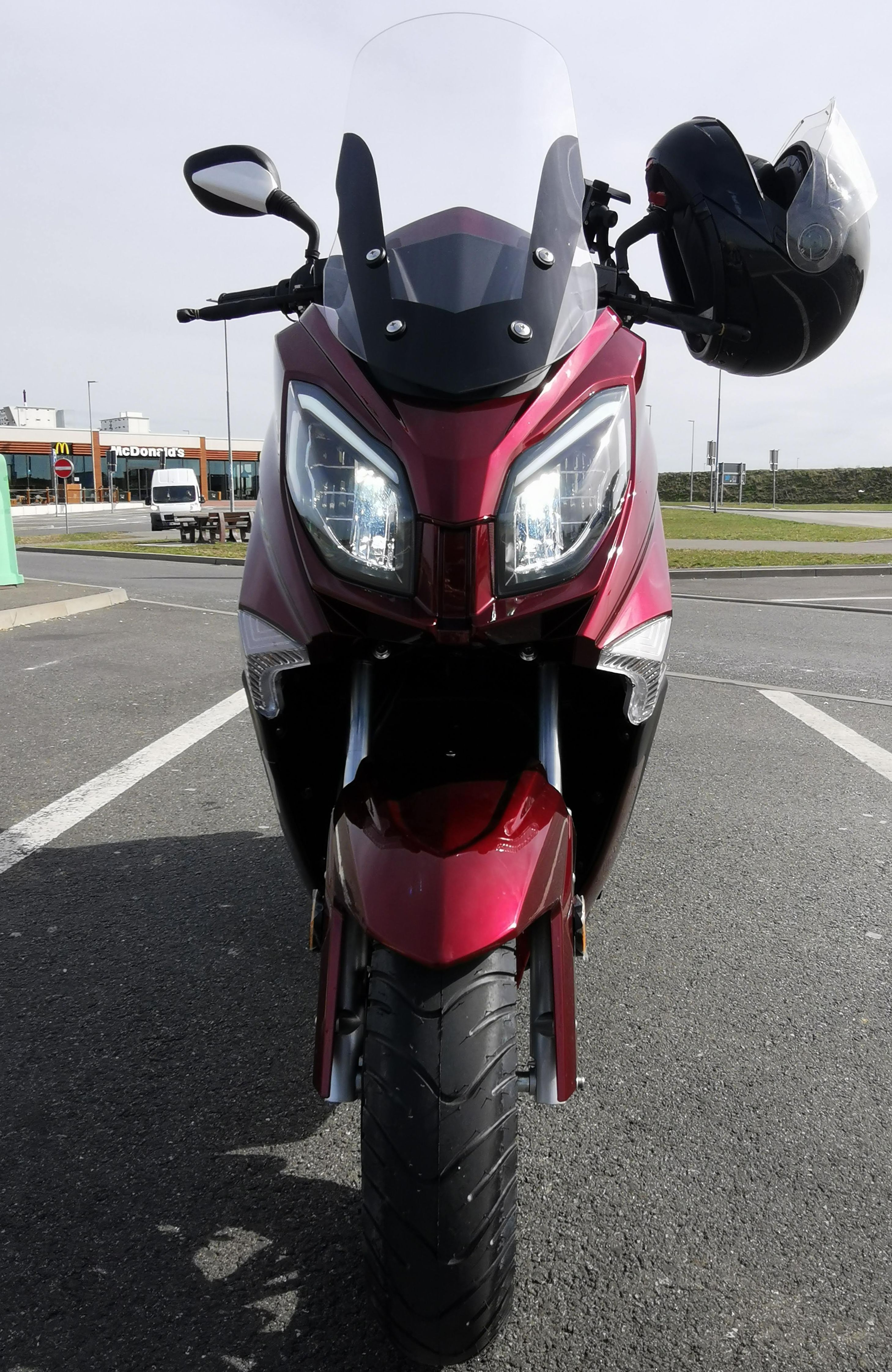

Hier übrigens der Grund, warum mich mind. Zwei entgegenkommende Motorradfahrer gegrüßt haben 😊

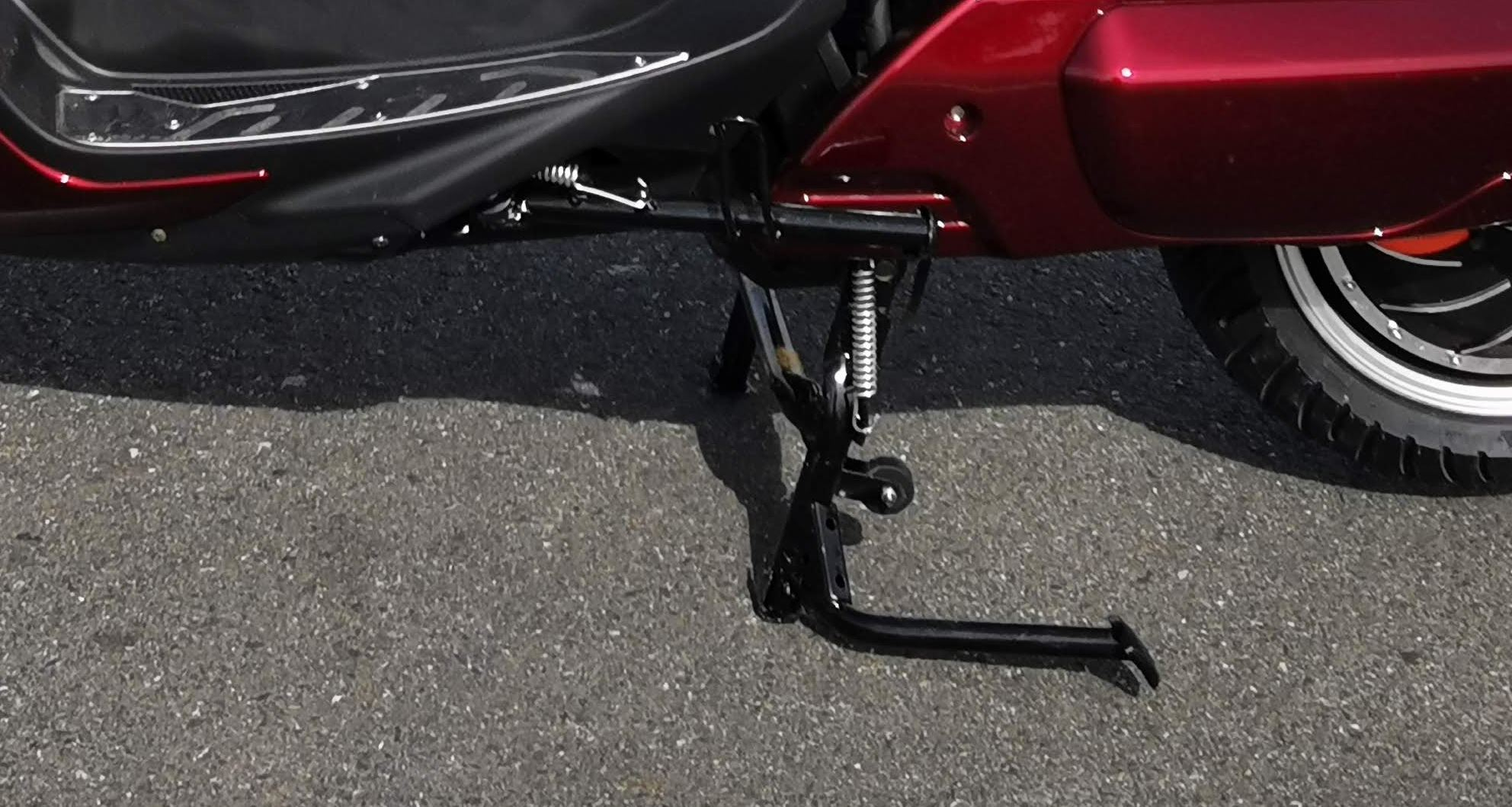

!HINWEIS! Für das relativ hohe Gewicht von 172 Kg geht das Mopped beeindruckend leicht, ja schon fast von allein auf den Hauptständer, welcher nebenbei bemerkt diesen Namen auch tatsächlich verdient. Da hat wohl jemand bei Newtons Gesetzen der Mechanik richtig zugehört. Also Mädels, diese Wuchtbrumme kann auch von Euch gehandhabt werden um z.B. an Ampeln die dumm guckenden Jungs mit ihren Spielzeugrollern stehen zu lassen. Genügend lange Beine vorausgesetzt 😊

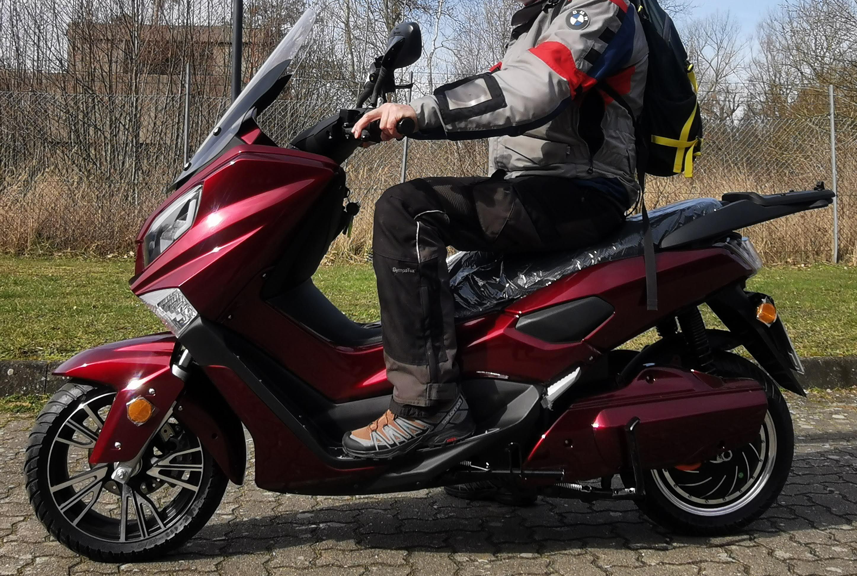

Sitzposition:
Die auf Rollern klassische wie-auf-dem-Klo-Sitzposition mag für Kurzstrecken ok sein. Bei 100 km über 1,5 Stunden oder mehr wie in dieser Probefahrt, wird das auf Dauer unangenehm. Gründe warum eine Ray 7.7 bei mir einfach nicht in Frage kommen kann, so hübsch und stark sie auch ist.
Die Jupiter hingegen bietet mir hier Optionen. Möglicherweise lass ich da auch noch den Polsterer ran. Die Bank an sich ist breit und bequem und bietet genügend Platz für Fahrer samt Sozia. Für die Beine entspannender ist die alternative Easy Rider Sitzposition mit nach vorne abgestützten Füßen und Gesäß etwas weiter hinten. Dabei kommt auch (durch die Mittelkonsole) ein schon beinah Motorrad fahren Gefühl zustande. Da macht Kurvenfahren selbst mit dem Roller Laune.

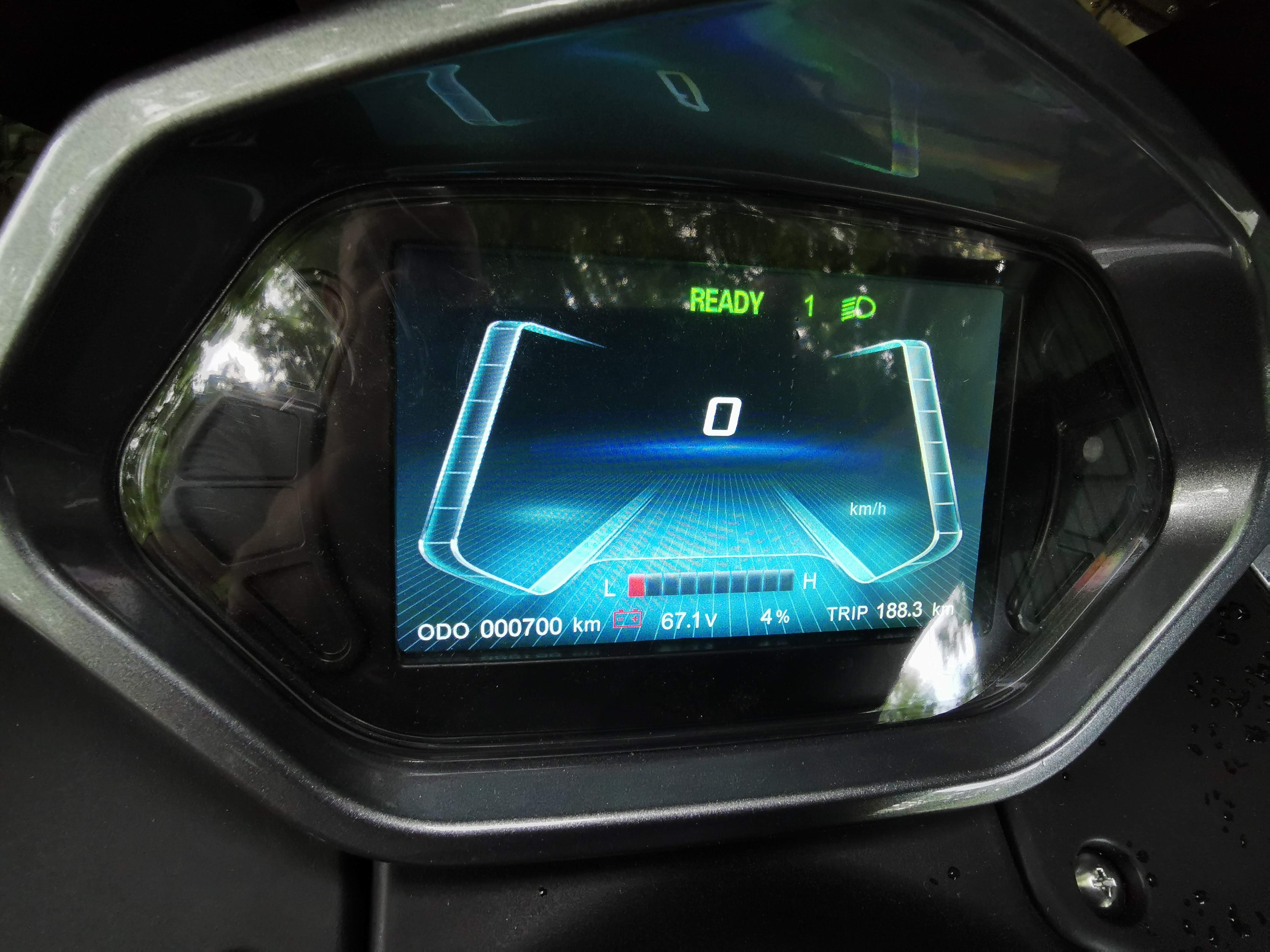

Display:
Weißes Display bei Sonnenschein (meine Testfahrt) und invertiertes dunkles für Tunnel und Nachtfahrt. Trotz voller Sonnen sehr gut abzulesen. Auch da wurde mitgedacht. Das Display switcht übrigens automatisch den Modus. Irgendwo da drin sitzen also Heinzelmännchen und zählen Photonen.
(schwer zu fotografieren weil noch überall Folien drauf)

Reichweite mind. 150 Kilometer?
Es sieht so aus als wenn sie auch das kann, wenn auch nur knapp.
Nach 50 Km waren gerade 2 der 10 Ladebalken verschwunden. Hoffnung auf 200 km?
Nicht wirklich 😉 Die Ladeanzeige am Ende von rund 100 Kilometern Probefahrstrecke stand bei 40%.
Ich habe es nicht genau nachgehalten aber ich schätze davon waren rund 30 km Autobahn, 10 km Stadt und 60 km Landstraße.
160 km Reichweite wären also drin wenn ich sie (bei gleichem Mix und Entladeverhalten) komplett leer gefahren hätte. Hierbei ist zu berücksichtigen, dass es sich um einen neuen Roller (5 km auf der Uhr) handelte, mit noch nicht optimal ausbalancierten Akkus und nicht optimierter Controller Einstellung. Würde ich den Vollgas Autobahnanteil weg lassen sind vermutlich mehr als 160 km drin.
!HINWEIS! Ich habe bis zu dieser 40% Restladung keinen nennenswerten Leistungsabfall feststellen können.
Das finde ich verwunderlich bis beeindruckend.

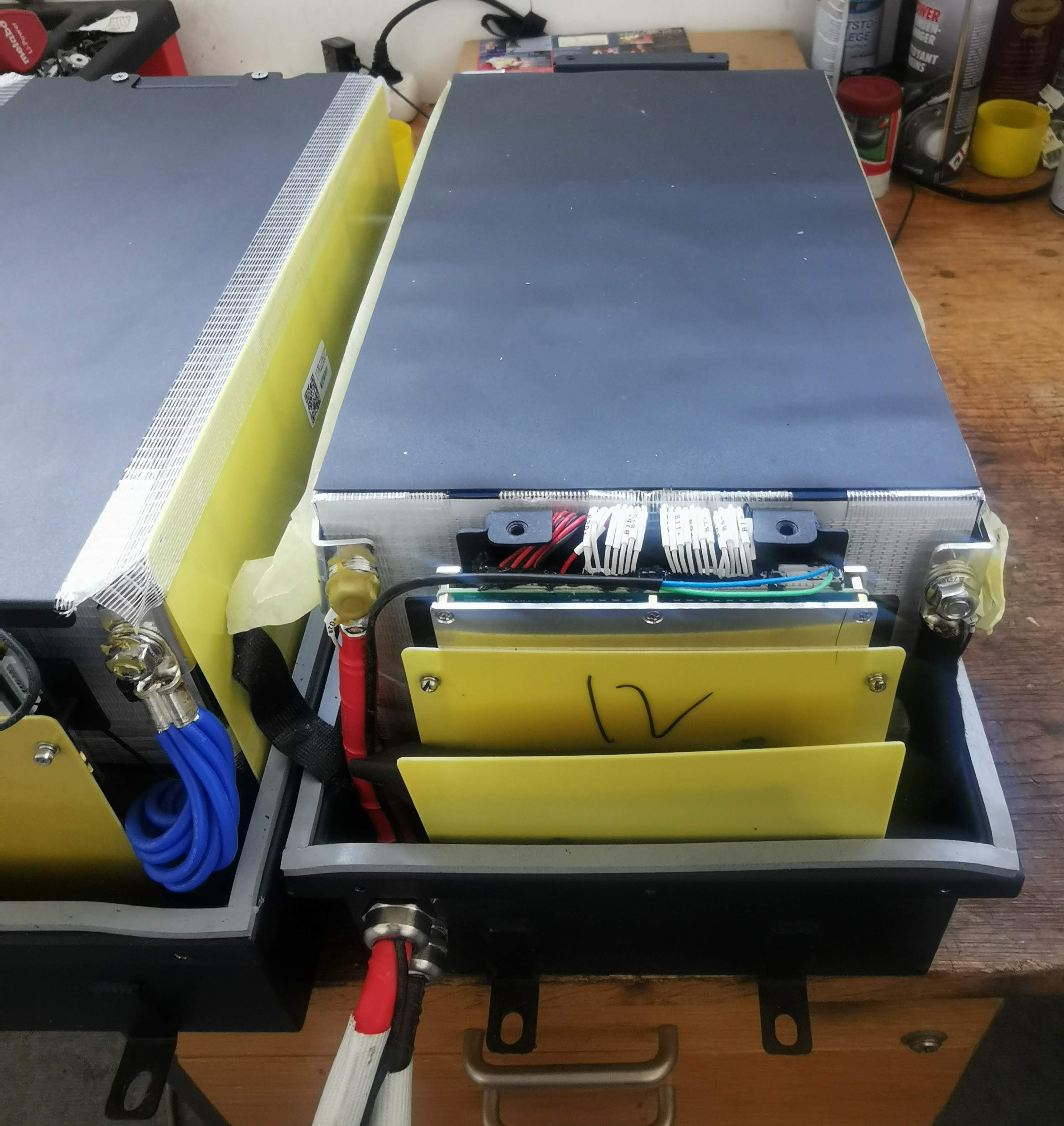

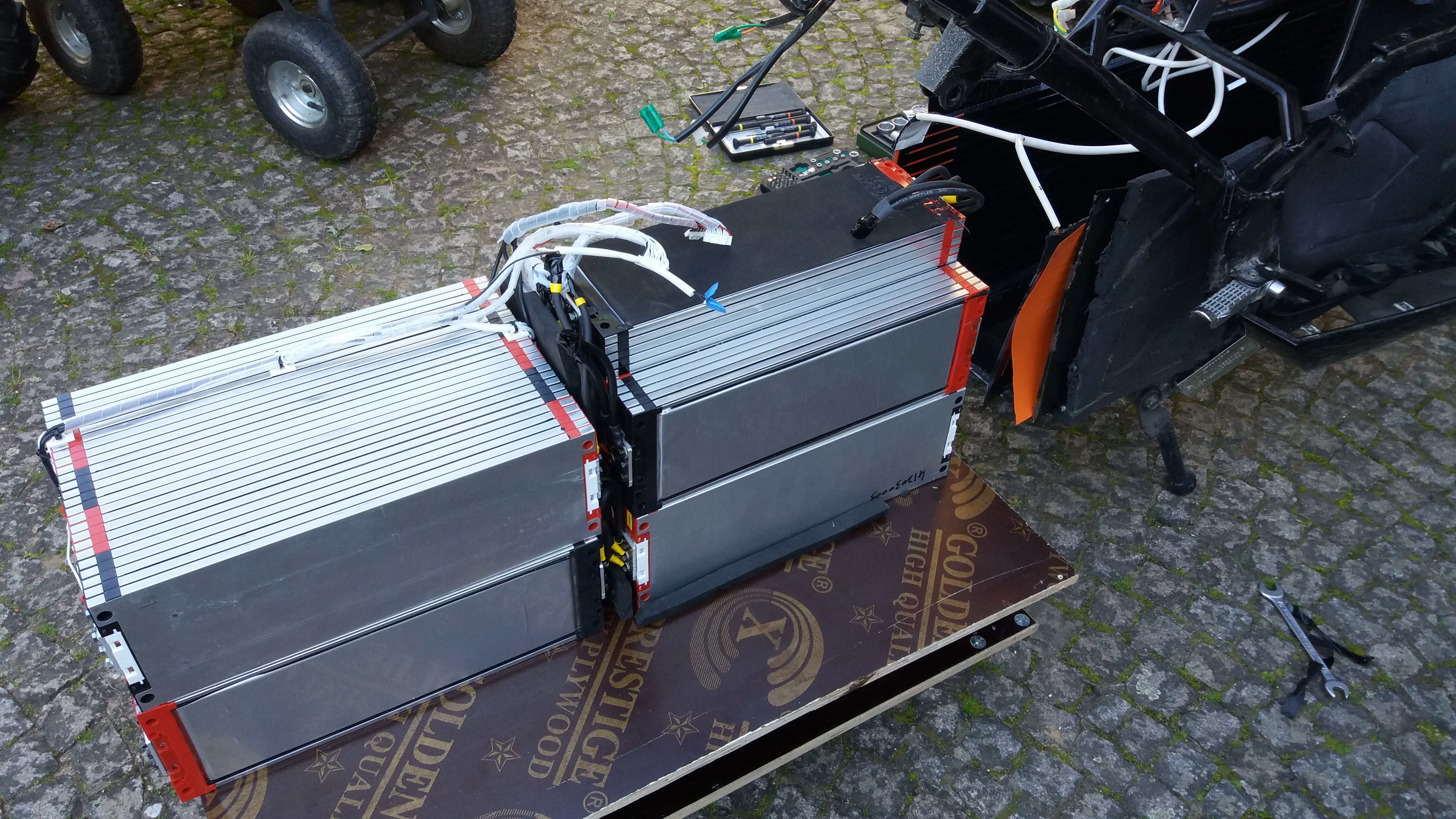

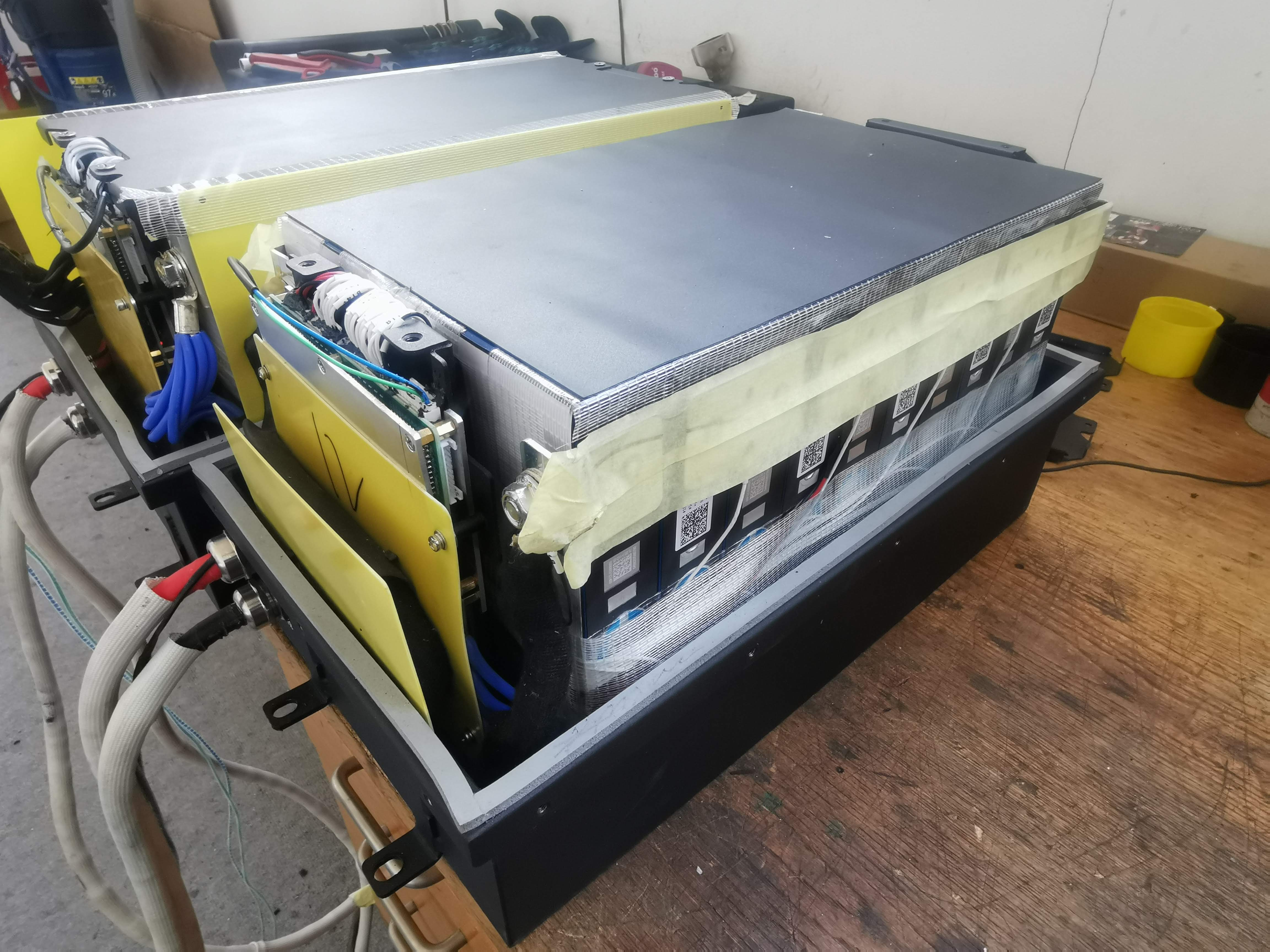

Qualität:
Da war mir ja Angst und bange nach dem, was ich bisher alles z.b. bei der Dayi Odin gesehen hatte.
Aber, positive Enttäuschung, dieses Akku Paket auf der Werkbank von einer anderen Jupiter sieht gut aus.
Der Lack ist einwandfrei, Spaltmaße ebenso, alles sauber verbaut und auch die Trittbrett Auflage ist aus wenn auch dünnem Metall, statt nur chromlackierten Plastik. Taiwanesische KENDA Bereifung ist ok (habe ich auch auf meinem Mountain Fatbike), LED Lichtanlage (ausgenommen Blinker vorne), Massiver Seiten- und Hauptständer. Kurz gesagt, ich habe nichts wirklich Beanstandens wertes gefunden.

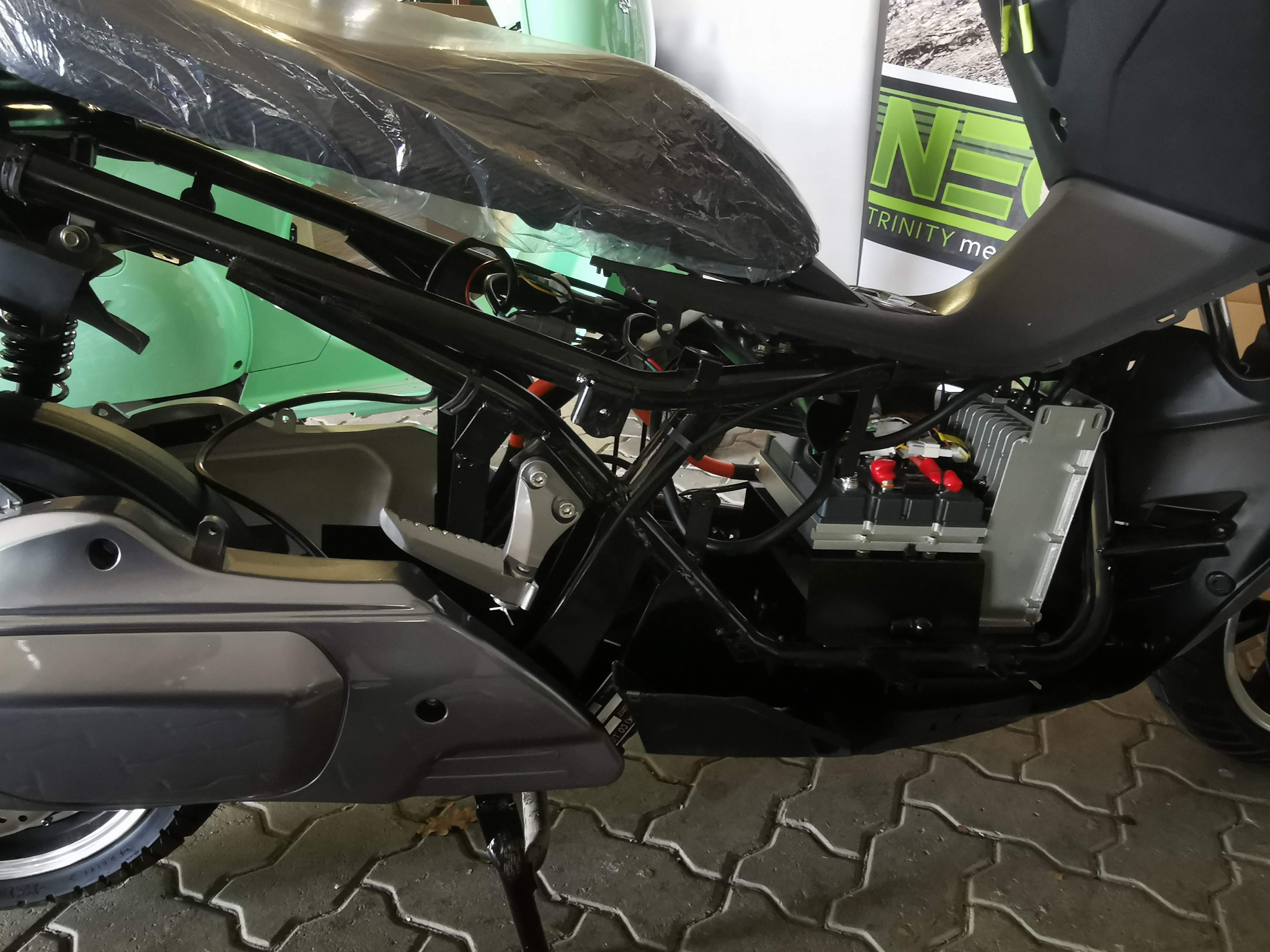

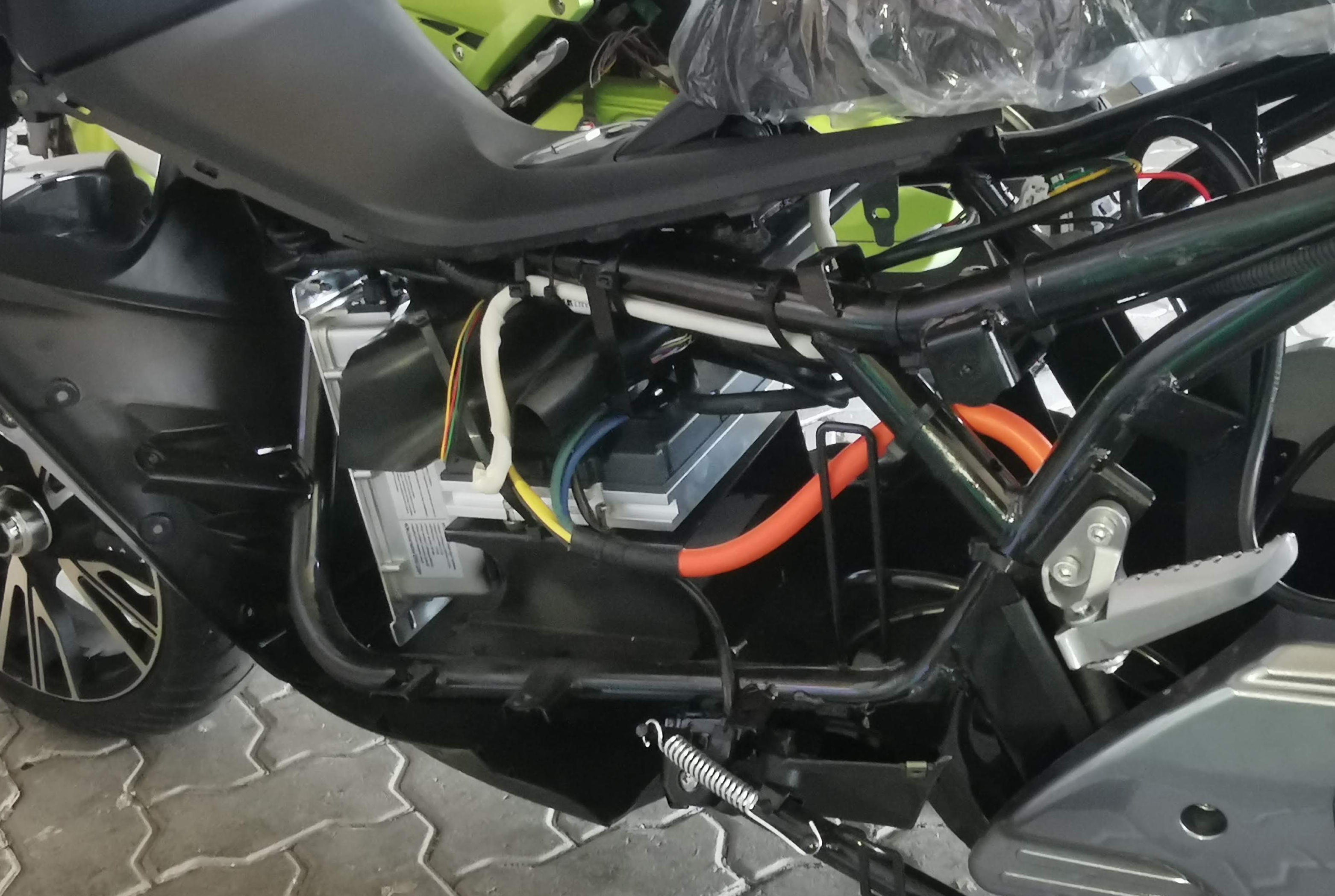

Der Werkstatt Kollege zeigte mir auch den verbauten Controller und erklärte die Wichtigkeit eines gut abgestimmten Gesamtkonzeptes von Batterie, BMS, Controller, Motor und Konverter. Nur wenn diese Komponenten stimmig und gut eingestellt sind, bekommt man gute Ergebnisse. Daran möchte ich jetzt mal glauben.
Schöner Zufall stand in der Halle auch noch eine andere halb gestrippte Jupiter rum, was mir einen Blick unter das Plastikkleid erlaubte. Auch da sieht es ordentlich und aufgeräumt aus. Eine Detailbetrachtung käme später, wenn ich mich für diesen Roller entscheide, was momentan durchaus möglich ist. Auch der Doppelschleifen Stahlrohrrahmen sieht für MIC gut aus.

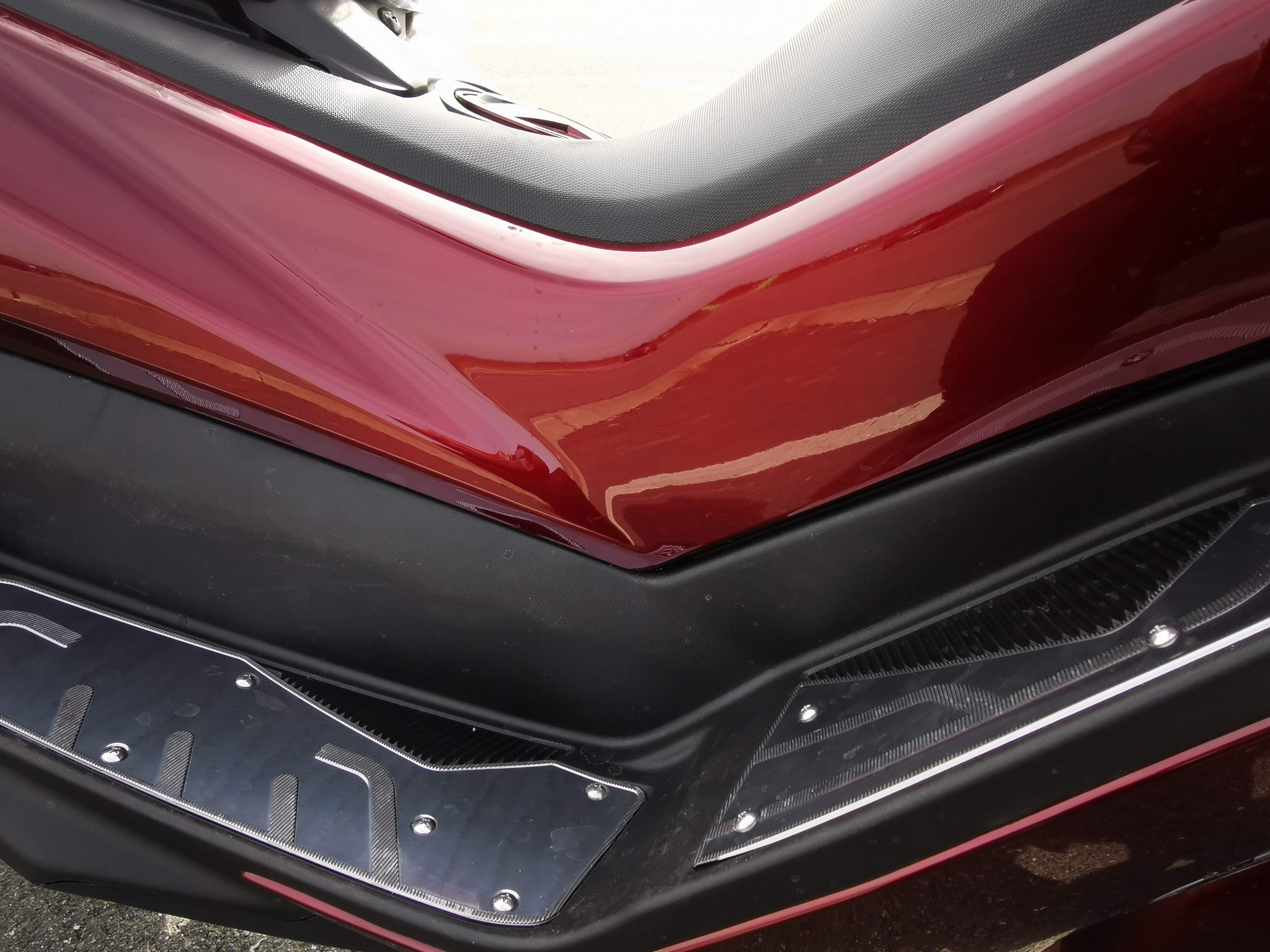

Optik:
Es gibt futuristischere, dem Hype um die E-Mobilität gerechter werdende Designs, wie das der BMW CE04, einer ray 7.7 oder der Zeeho. Darum geht es der Jupiter definitiv nicht, denn es bringt defacto nichts, außer Style und Kosten. Die Jupiter bleibt unauffällig (zumindest bis sie wegzieht), sieht aus wie ein Verbrenner (wofür die Karosse ja auch mal gedacht war) punktet dann aber mit Leistung, wo viele der Hübschen versagen. Damit kann ich gut leben. Vielleicht lackiere ich mir auf die beiden Schwingenarm-Verkleidungen noch zwei Schalldämpfer samt qualmender Endrohre. Wäre dann eine 0-in-2 Anlage so to speak. Ein Soundgenerator mit realistischem Harley Davidson Klang (wie in meinem KS16X EUC) hätte auch was. Oder das gesamte Teil custom mäßig umlackieren. Auch kein Hexenwerk bei den relativ kleinen Flächen.

Es steckt offenbar ein ANT-BMS im Akku.
Und ein Lingbo-Controller im Roller
http://www.lingbo-mc.com/en/content/?269.html

Danke Didi, habe vorher von Euch auch viel gelernt.
BMS und Controller sind also vernünftige Teile? Hierzu fehlt mir das Fachwissen.
Und die Kenntnisse aus meiner DIY Solaranlage im Van hilft mir hier nicht ;)
Bilder dazu aus anderer Perspektive:

Der Akku sieht ja niedlich aus
Hast du zufällig einen Meter dran gehalten?
Der Rahmen scheint im Durchstiegsbereich etwas höher zu sein als bei meinem. Das dürfte dem Lenkerschlagen etwas entgegen wirken. Hast du das beim Fahren bemerkt oder war das gar nicht vorhanden.

das ANT-BMS (dass Du dominik offenbar auch drin hast, genau wie ich) ist auf jeden Fall gut als Ersatzteil zu bekommen:
https://de.aliexpress.com/item/1005001275901018.html
Wenn es im JUPITER SL auch mit Bluetooth ausgerüstet ist, wäre das natürlich ein riesen Gewinn, wenn der Fahrer selbst am Smartphone checken kann, wie es im Akku aussieht und ob z. B. ein Reset des BMS eine marginale Störung (noch in der Pampa) beseitigen kann.
Am ANT-BMS des Jupiter SL sind die CAN-Bus (H/L)-Leitungen zu sehen, die jetzt vermutlich auch die Akku-Füllstandsmeldung an das Display (in zuverlässigen Prozent) übernehmen.
Ich kann nicht genau erkennen, ob am BMS des JUPITER SL Kabel für 20s oder 21s ankommen. 21s wäre natürlich schön, für die Max-Speed des Rollers. Das müsste an der Volladespannung beim Losfahren sichtbar sein, ob die eher in Region 87 Volt oder lediglich um 83 Volt liegt.
Die BMS-Zellenkabel dort wasserdicht zu fixieren macht auch Sinn, weil Wackelkontakte an der Stelle nach meiner Erfahrung zu den Schwachstellen beim ANT-BMS gehören.
Das wasserdichte on-board-Ladegerät ist auch gut zu erkennen.
Gibt es da einen Typ-2 -Eingang?
Gegenüber den Vorläufer-Modellen von 2011 (dominik und MEroller werden wissen, wie ich das meine) ist hier aus der Innenansicht am Jupiter SL(auf Basis Tiger 2023) ein deutlicher qualitativer Fortschritt zu erkennen. Und dann plant TRINITY ja offenbar bei der Detail-Ausstattung der Jupiter-Modelle auch noch intensiv mit. Da muss man den Efun Tiger S 2023 wohl als anderes Roller-Modell (eine Klasse tiefer) einstufen.

Hallo dominik, Lenkerschlagen? Nein. Keine Probleme. Akku leider auch nicht vermessen obwohl die beiden Module doch Deinen sehr ähnlich sehen. Hatte irgendwo mal aufgefangen, dass der Jupiter Akku modular aufgebaut ist und dadurch auch in Teilen ersetzt werden kann.

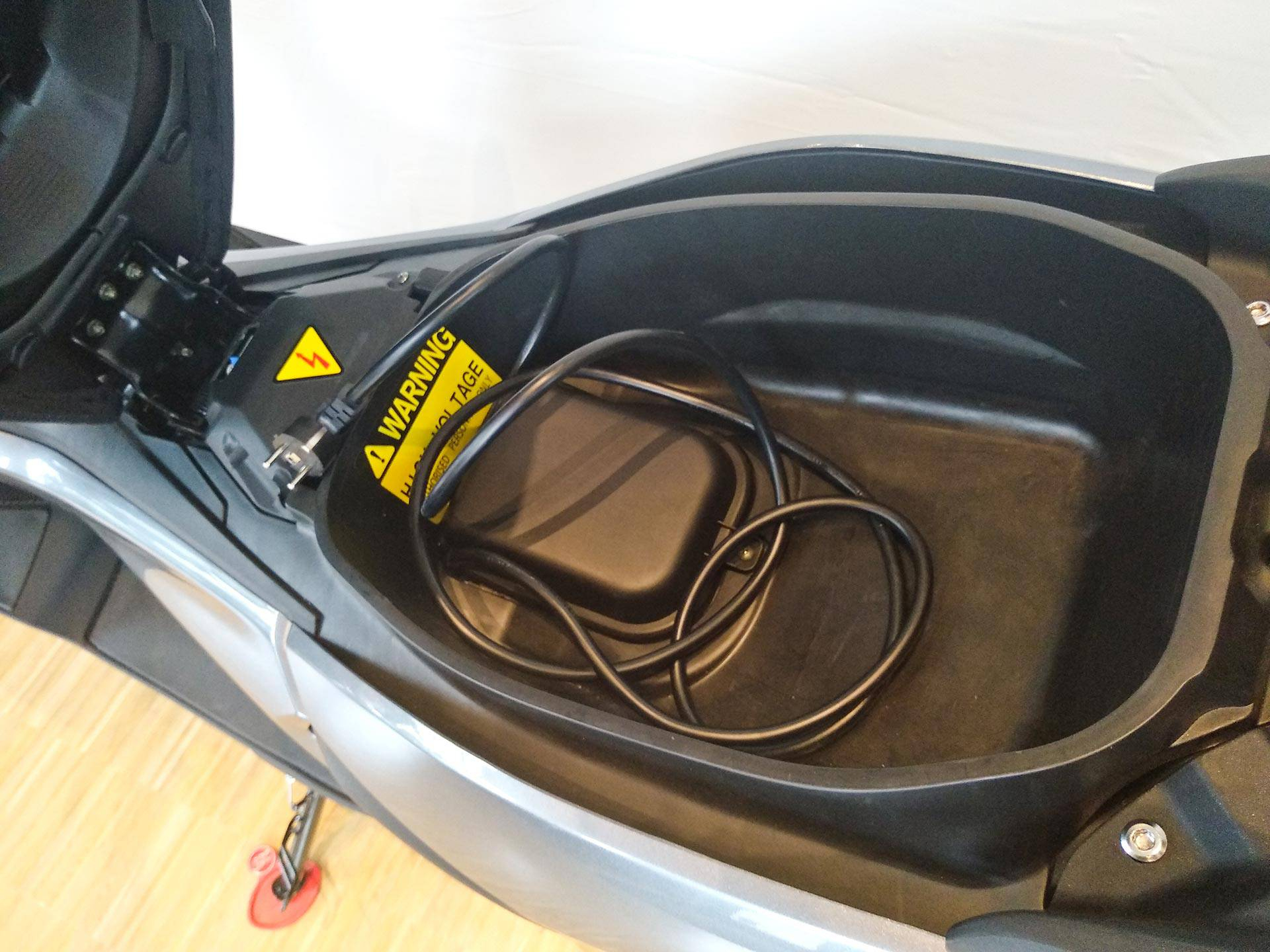

Danke für die Infos Didi, Bluetooth wäre natürlich super, weiß ich aber (noch) nicht.
Ob mit oder ohne dürfte doch auch kein nennenswerter Preisunterschied sein, oder doch?
Es soll übrigens auch noch dieses Jahr ein noch besserer Akku für die Jupiter kommen.
Und einen Typ2 Eingang hat die Jupiter leider nicht, nur fest verbautes Ladekabel mit Schuko Stecker.

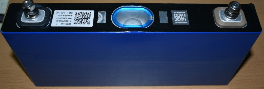

Beitrag von didithekid »
Hallo EMopp,
auf dem Bild mit den Akkus waren es zwe i Akkus von zwei verschiedenen Fahrzeugen, oder?
Meine Zellen im Test sehen denen im Jupiter Akku offenbar ziehmlich ähnlich, wenn da immer zwei hochkant Boden an Boden aufgereiht sind:
Im Jupiter SL allerdings ohne (Amateur-) Schraub-Nippel, mit wohl punktverschweißten Brücken.
Wie gesagt: beeindruckende Daten zumindest im Neuzustand.

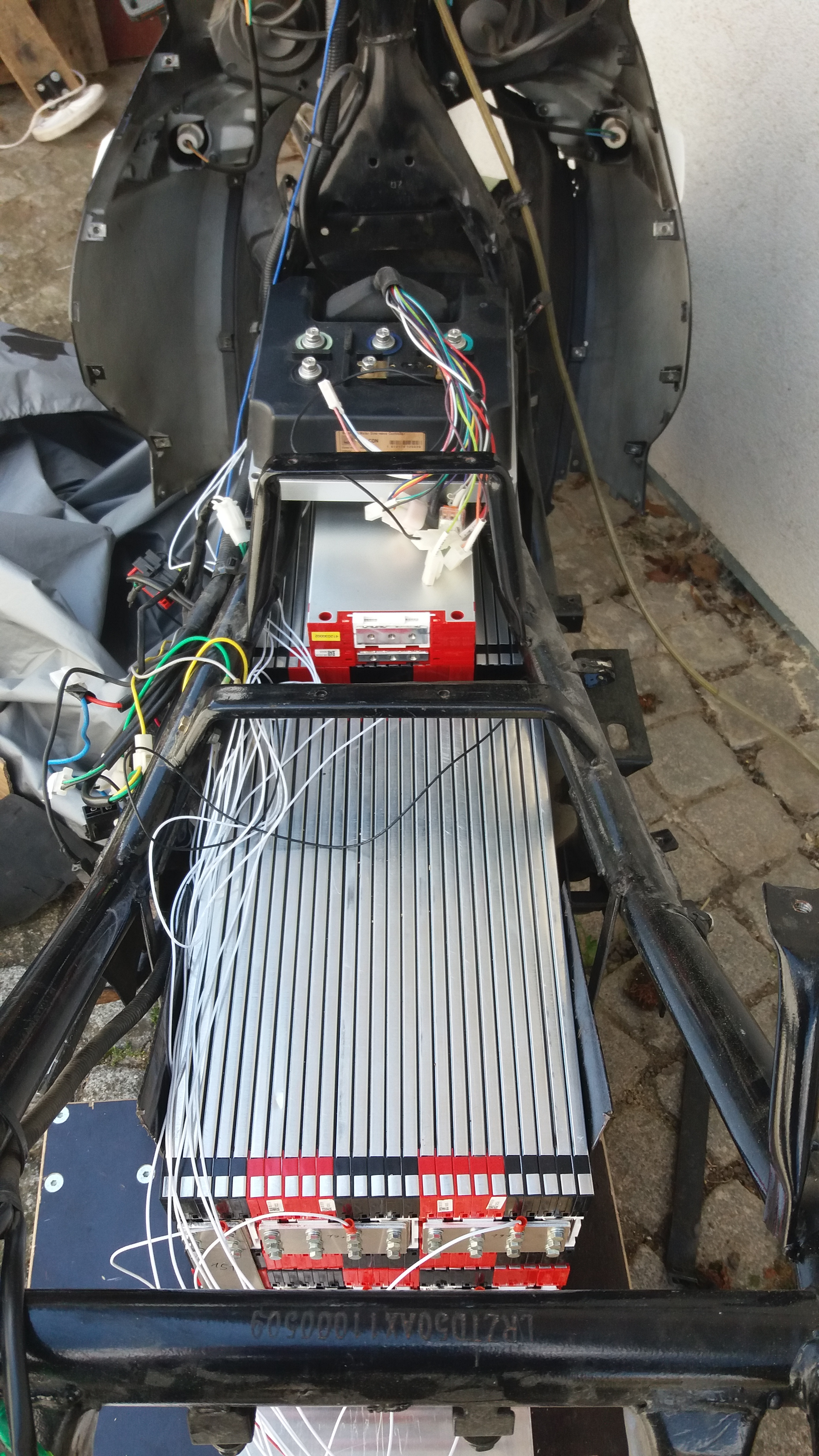

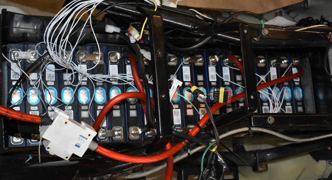

@dominik:
Die komplette 21er-Füllung im Masini/ERider-Akku-Kasten:
