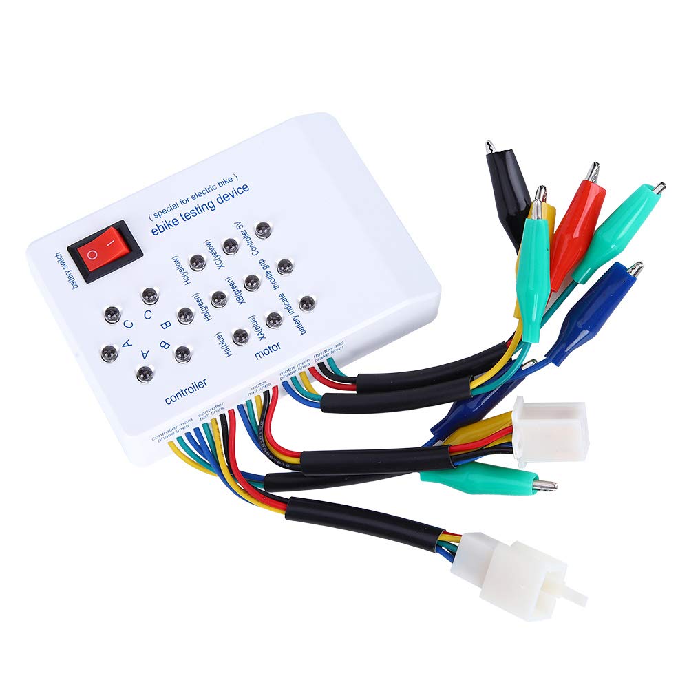

ausgefallene Hall-Sensoren (oder ein Wackelkontakt dort) würden jedenfalls auch zur verückt spielenden Tachoanzeige passen.
Die Funktion der Hall-Sensoren lässt sich mit einem einfachen Testgerät überprüfen:
https://www.amazon.de/Neujahrsangebot】E ... B08JV1MC1L
Adapter zum Hall-Sensorstecker des Motors muss man sich basteln.
Ob der Service-Partner so ein Testgerät hatte, oder nicht - ist Spekulation. Die Einstufung des Rollers als "China Mist" könnte aber darauf hindeuten, dass dort kein solches Testgerät (aus chinesischer Produktion) vorhanden gewesen ist.

danke für deine hilfreiche Antwort. Du hast Recht, der Uranus hat das Symbol "Motorstörung" aus der PKW-Welt im Display. Dein vorgeschlagenes Testgerät zur Überprüfung der Hall-Sensoren habe ich schon auf einigen YouTube-Videos für E-Scooter gesehen. Ich denke, als ausgewiesener Servicepartner von Trinity werden wohl auch die erforderlichen Test- u. Messgeräte vorhanden sein? Aber man weiß ja nie.... Dein Beitrag bestärkt mich auf jeden Fall, dass ich auf dem richtigen Fehlersuche-Weg bin! Von den Motorrad-Verbrennerantrieben kommend, geht es nun auf zu neuen Ufern....
