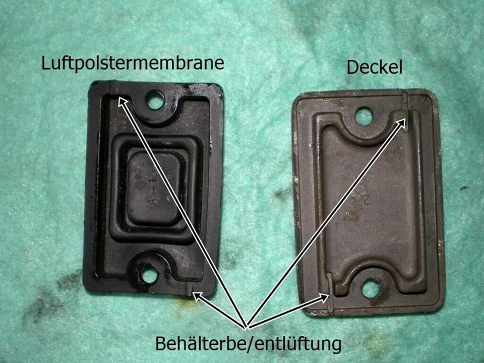

Bei der Bremse kann es natürlich schon so gewesen sein, dass der hintere Bremskreis (an dem vorn ein Kolben hängt) von Anfang an überfüllt gewesen ist. Ein sehr kleiner Entlüftungskanal (kaum zu bemerken) sollte da zwar (in der Dichtfläche des Deckels) drin sein, aber wenn das Gummi da voll reindrückt mag der sich schließen.
Eigentlich sollte ja immer noch ein Luftpolster vorhaden sein. Hier war es offenbar zu voll. Da die Flüssigkeit im Kolben am Rad sicherlich heiß wurde, hat sie sich weiter ausgedeht und die Bremswirkung verstärkt. Wenn Dampf entstanden wäre, hätte es beim Öffnen des Behälters wohl gespritzt und es wäre allein schon wegen dem zu erwartendem Wassergehalt der Flüssigkeitstausch ratsam. Offenbar ist die Flüssigkeit aber nur Übergelaufen. Die Ungewissheit ob jetzt Blasen im hinteren Kreis sind, hast Du mit der Handprobe "fühlt sich normal an" ja ausgeräumt. Vielleicht macht trotzdem der Tausch der Flüssigkeit sinn und man könnte dabei auch schauen, wie die Beläge aussehen: Verglasung dirch die Reibungshitze wäre nicht unnormal. Sicherer wäre dann die Erneuerung der Beläge hinten.

Sowas kommt z.B. vor, wenn der Kolben im Hauptbremszylinder nicht mehr in seine komplette Ruhestellung kommt. Nur dann kann Bremsflüssigkeit in den Ausgleichsbehälter zurück strömen. Oder rgenau das dafür benötigte Löchlein ist zugesifft. Dann pumpt der Kolben nur den Druck ins System und nach dem Lösen des Bremshebels beleibt der Druck bestehen und die Bremskolben stellen sich nicht zurück und schleifen bzw. bremsen weiter.

Dann würde sich das aber in Form von erhöhtem Spiel am Bremshebel bemerkbar machen. Da es hier gar kein Spiel mehr gab, scheidet diese Möglichkeit aus.
