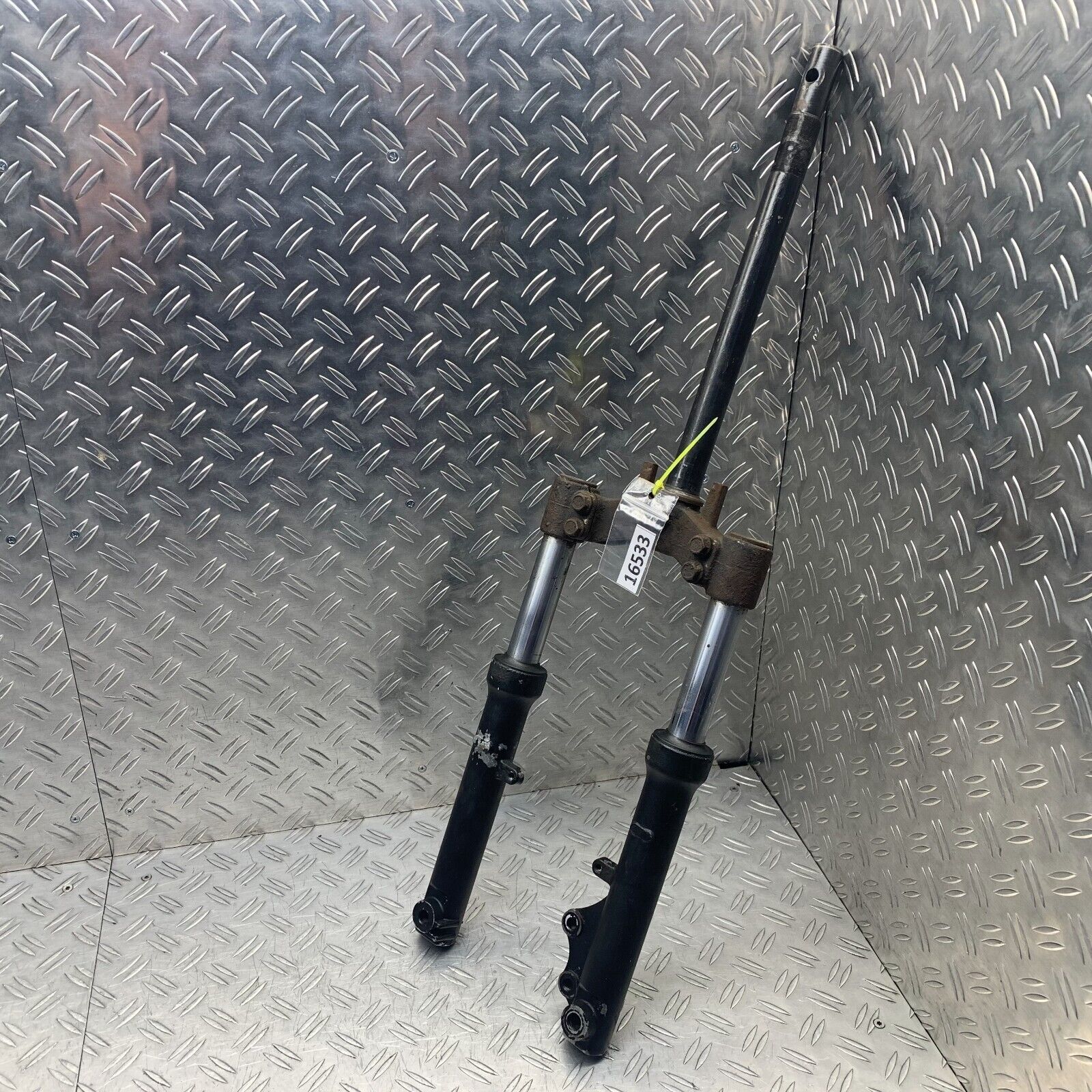

Hier mal ein Beispiel (von einem Anderen Roller), was dann noch übrig bleibt:
Da selbst vorzuarbeiten und den Lagerwechsel von der Werkstatt machen zu lassen, setz vermutlich vorraus, dass man den demontiertren Roller zur Werkstatt transportieren kann. Die Andere Lagerschale sitzt ja im Hauptrahmen des Rollers.
Insofern ist, wenn man denn in der Lage ist, den Roller selbst zu zerlegen, oft der selbsttätige Lagertausch in der eigenen Garage, die Lösung.
