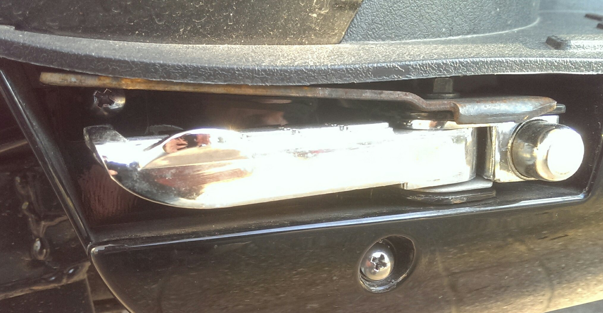

Bei meinem Uranus gibt es inzwischen Rost an den Rahmenteilen, an denen die Sozius-Fußrasten befestigt sind. Da Roller aber nicht 23 ist, sondern knapp über ein Jahr alt, müsste das doch unter die 5 Jahre Gewähr fallen.

Ich behandle (Oberflächen-)Roststellen am Auto und auch am Roller immer mit diesem Zeugs:
http://www.motipdupli.com/de/INT/produk ... -1187.html
Kann ich wärmstens empfehlen, allerdings nur zur Beseitigung von Roststellen, nicht als flächendeckende Rost-Vorbeugung. Zur Behandlung der Roststelle an der Fußraste von Aces Roller dürfte es aber sehr gut geeignet sein, zumal auch die Farbe perfekt zu den mattschwarzen Rahmenteilen passt und man so noch nicht einmal überlackieren muss.
