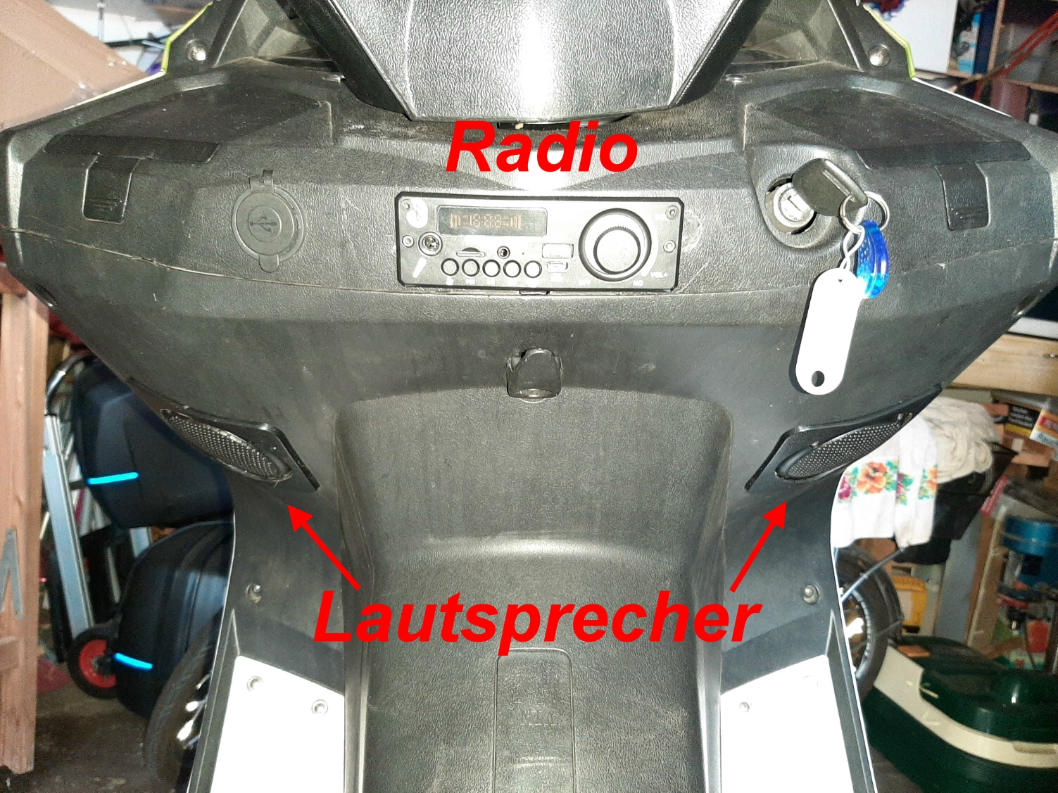

Ich möchte Euch mal ein paar Gadgets vorstellen, die ich an meinem Jupiter angebaut habe.
Ich gebe zu, bei mir gibt es keinen serienmäßigen Roller, da muß irgendwas dran gebaut werden, damit es "mein" Roller wird.

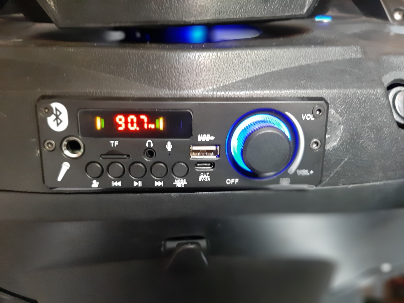

Wegen mangelnder Geräuschkulisse bietet sich der Einbau eines Radios geradezu an. Fündig wurde ich bei einem fernöstlichen Onlinekaufhaus.Das Radio arbeitet mit 12V, ist gut ausgestattet, aber wesentlich kleiner im Gehäuse. Bitte nicht lachen, es hat nur 8,-€ gekostet.Die Lautsprecher sind wetterfest und waren einiges teurer.

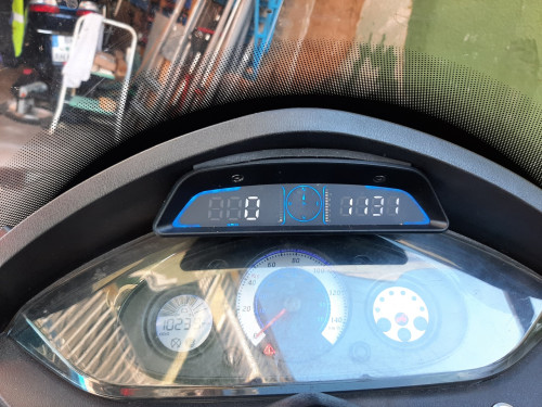

Dann ist mir noch aufgefallen, daß ich den Km-Tacho nachts ziemlich schlecht erkennen kann. Die Meilenskala ekommt genug Licht, aber der außen liegende Km-Bereich ist sehr diffus beleuchtet. Deswegen, und wegen der fehlenden Borduhr, habe ich mir diesen GPS-Tacho mit Uhr zugelegt. Er hat eine automatische Dimmung und läßt sich nachts absolut blendfrei und auch sehr gut bei direkter Sonneneinstrahlung ablesen.

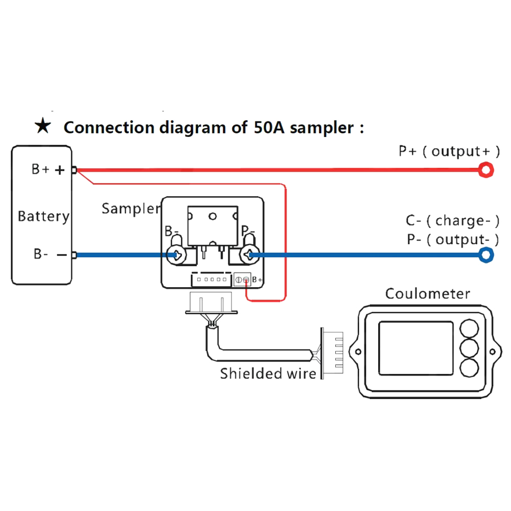

Falls Du auch eine Lösung für eine zuverlässige %-Anzeige des Energieverbrauchs suchts, könntes Du dir das an meinem Thunder-Fury-Roller anschauen, der quasi täglich durch Beuel fährt (wenn ich in 2 W wieder aus dem Urlaub zurück bin).
Geräte-Bedarf ist der: (einfachste Lösung)

Ist mit Sicherheit genauer und informativer als das Tortendisplay.

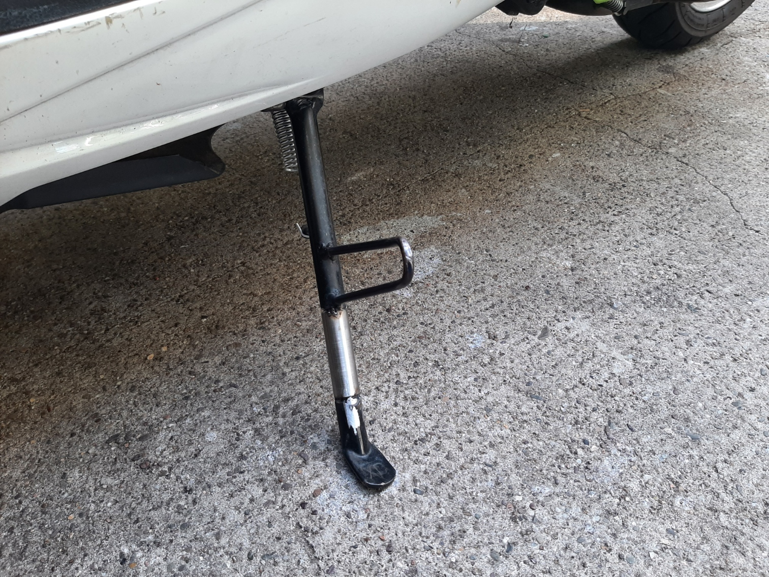

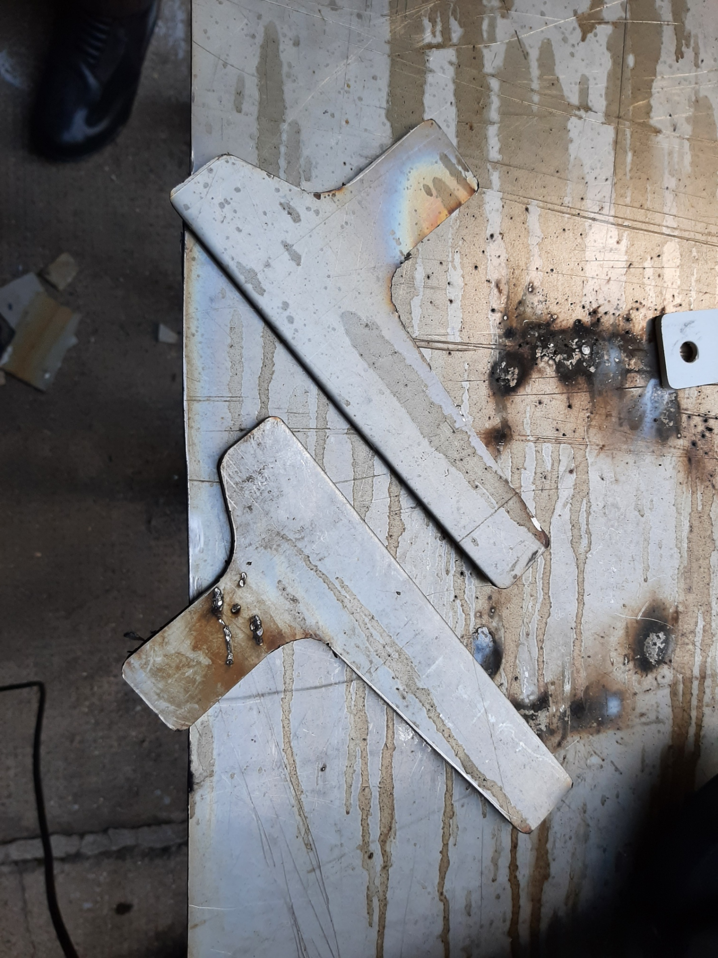

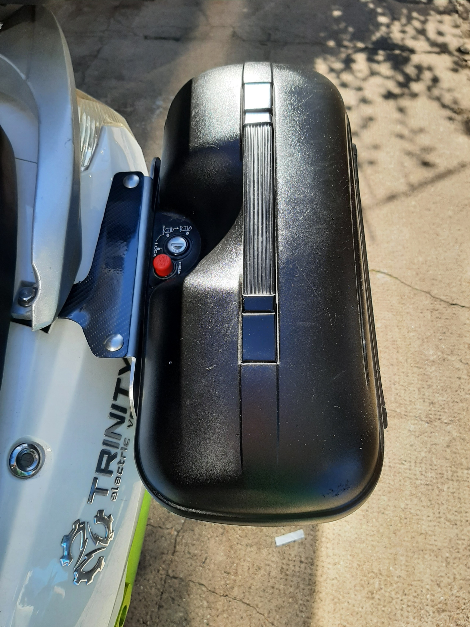

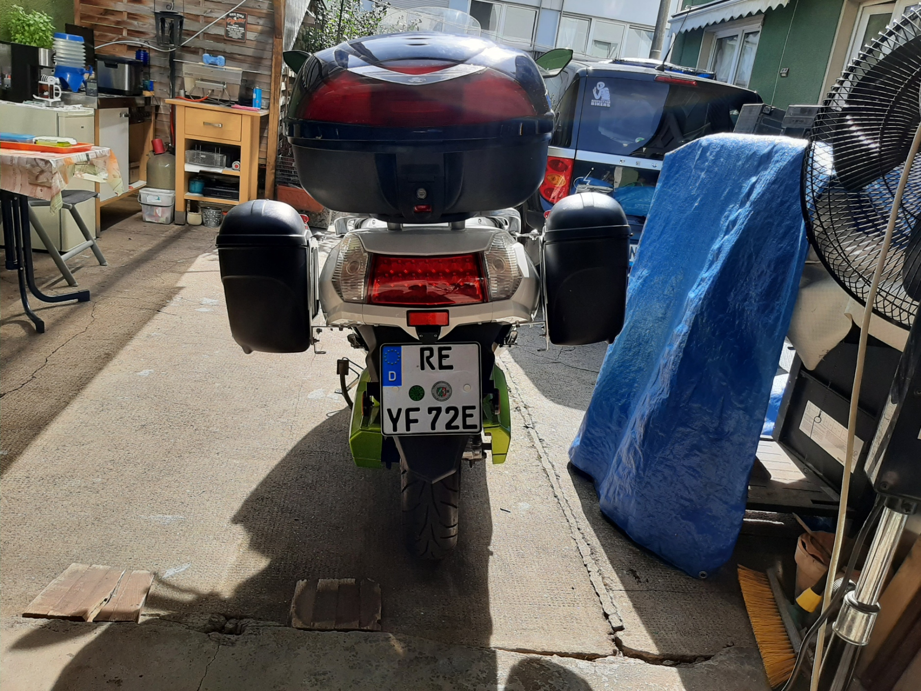

So, wie angekündigt, habe ich den Seitenständer durch ein eingesetztes 60mm Rundedelstahl verlängert und damit eine nicht so übertriebene Seitenlage beim Abstellen des Rollers erreicht.

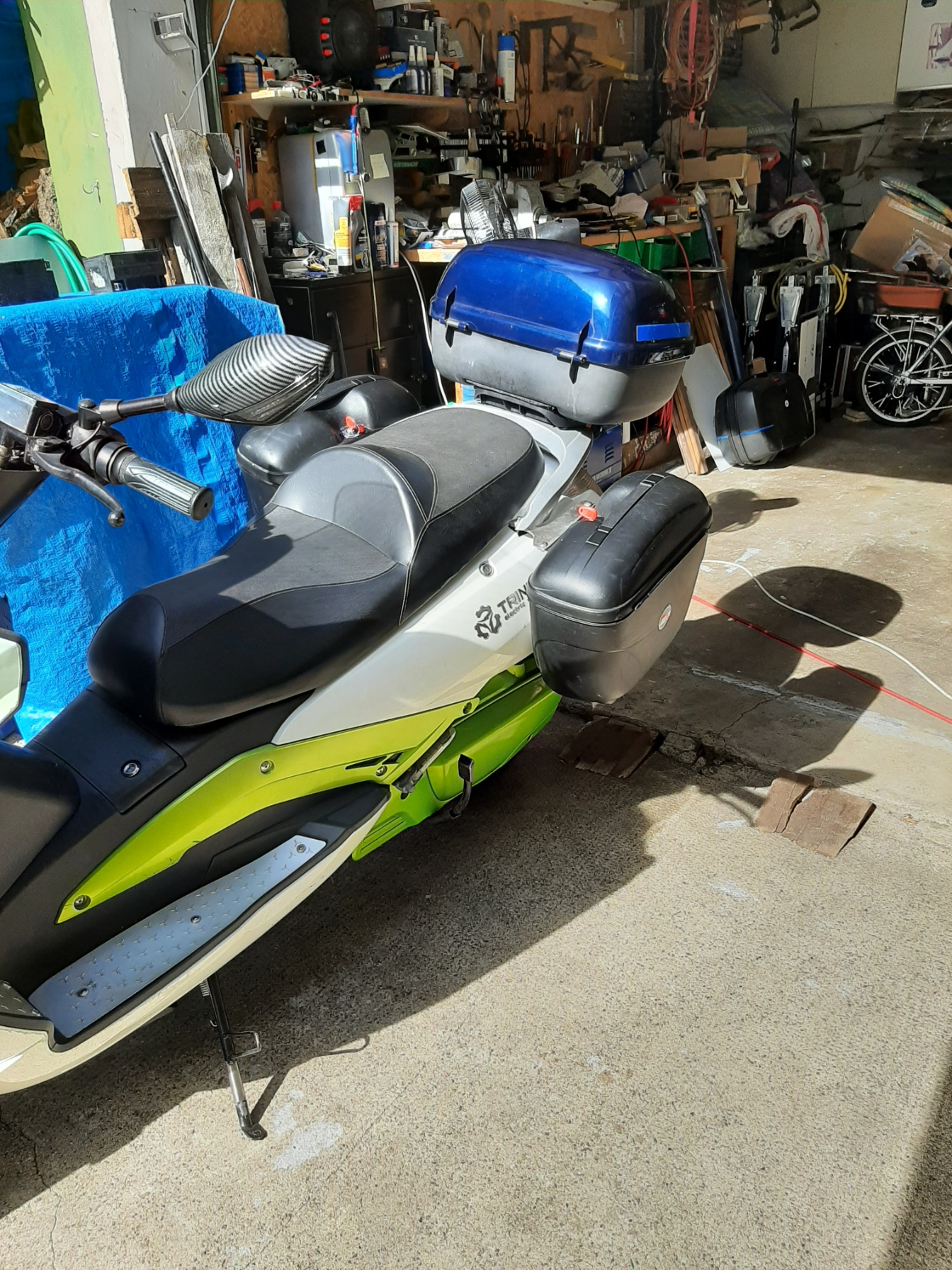

Der Jupiter braucht ja noch ein paar Koffer!
Also hab ich mir von der alten Sorte ein paar
Seitenkofferträger besorgt. Ursprünglich war
dieser Satz für einen 650er Burgman K-Reihe
gedacht, aber ich hatte ihn mir schon vor einiger
Zeit für den E-Roller zugelegt.
Zur Montage am Jupiter konnte ich nur die Platten
gebrauchen, da kann ich ohne große Basteleien
meine E21er Givi Koffer anklicken.

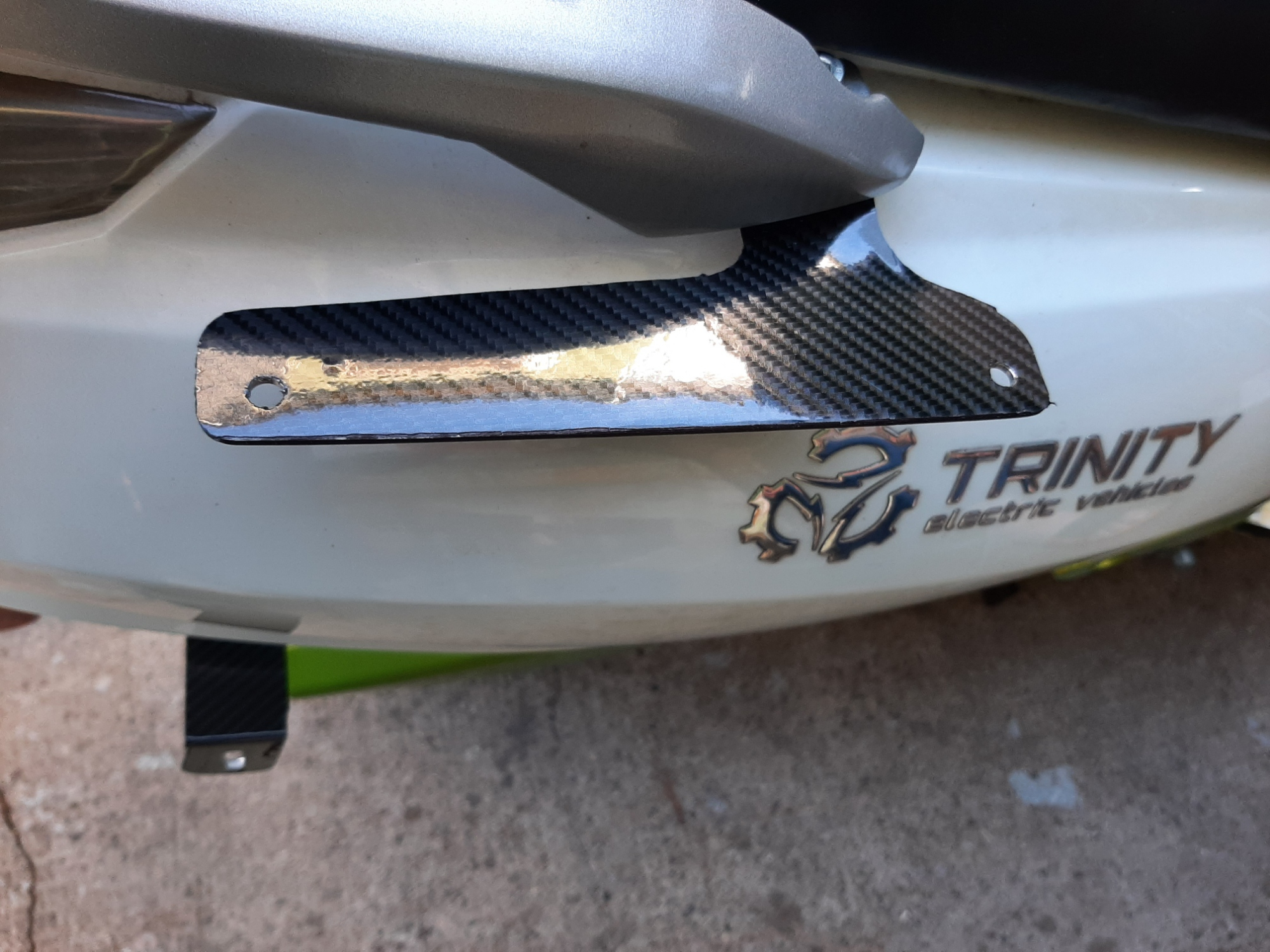

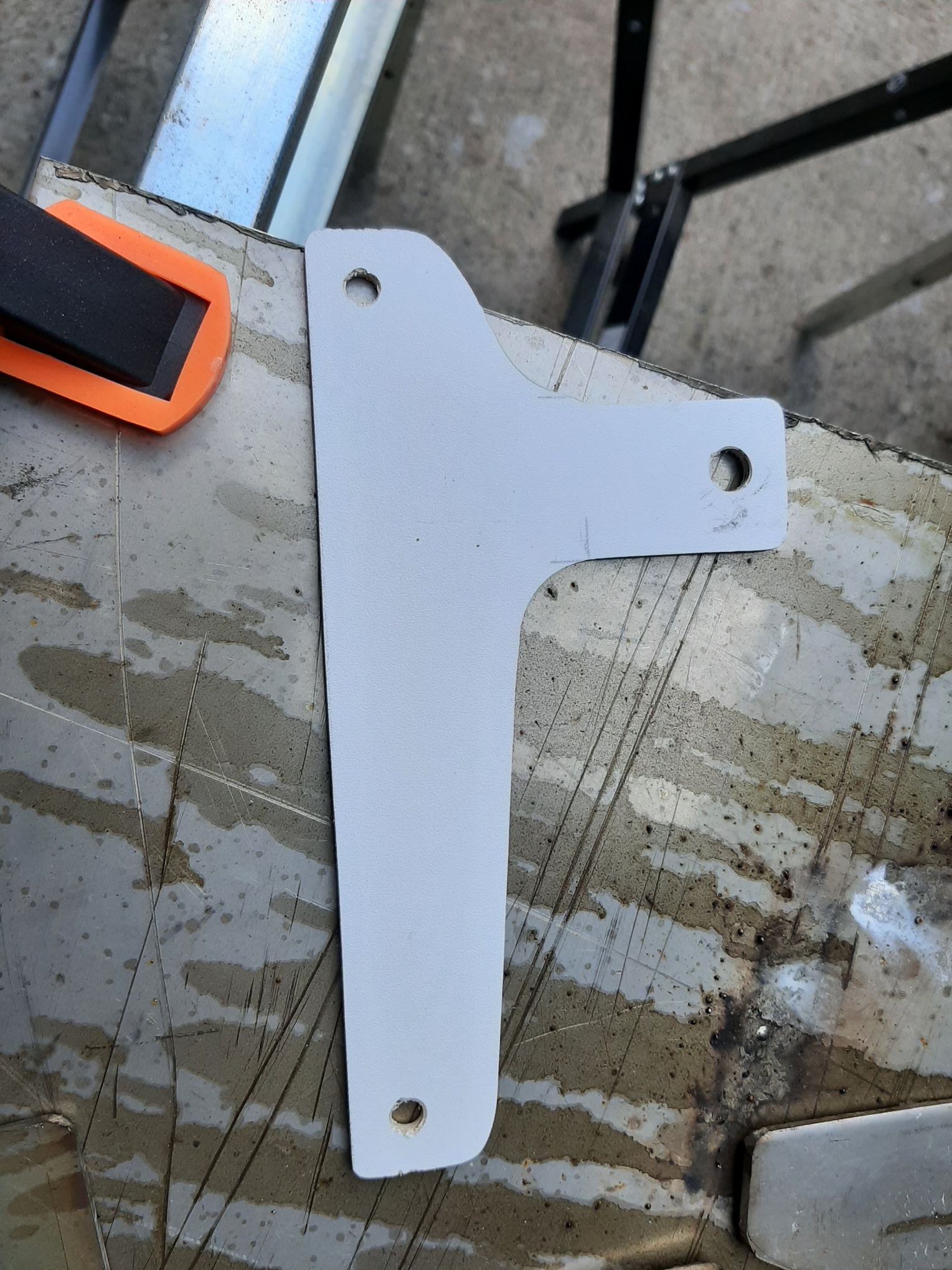

Also als 1. die obere Aufnahme gebaut. Dazu hab ich
mir eine Schablone aus 3mm Sperrholz gebaut. Das Ganze wird von der Schraube gehalten, mit der
auch die Griffe rechts und links der Sitzbank montiert sind. Dann das Teil mit der Miniflex aus 3mm Edelstahl
ausgeknabbert. So sieht es fertig aus. Weiter unten kann man

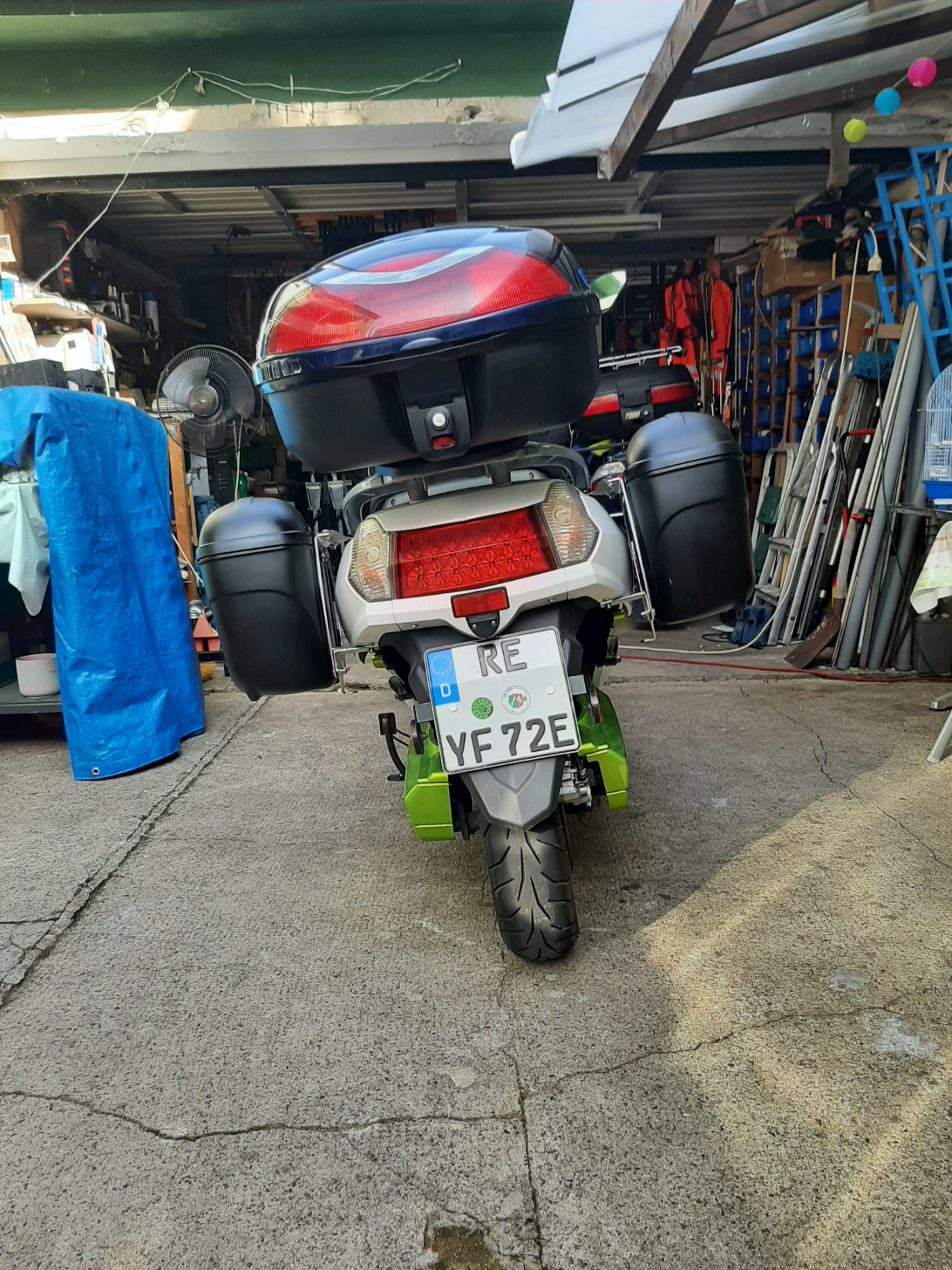

die untere Befestigung/Abstandhalter erkennen. So sieht es mit Koffer aus. Und so sieht man mich in Zukunft von hinten.
Die kleinen Koffer sehen richtig gut aus und
reichen für den schnellen Einkauf bei Aldi und Co.
allemal aus.

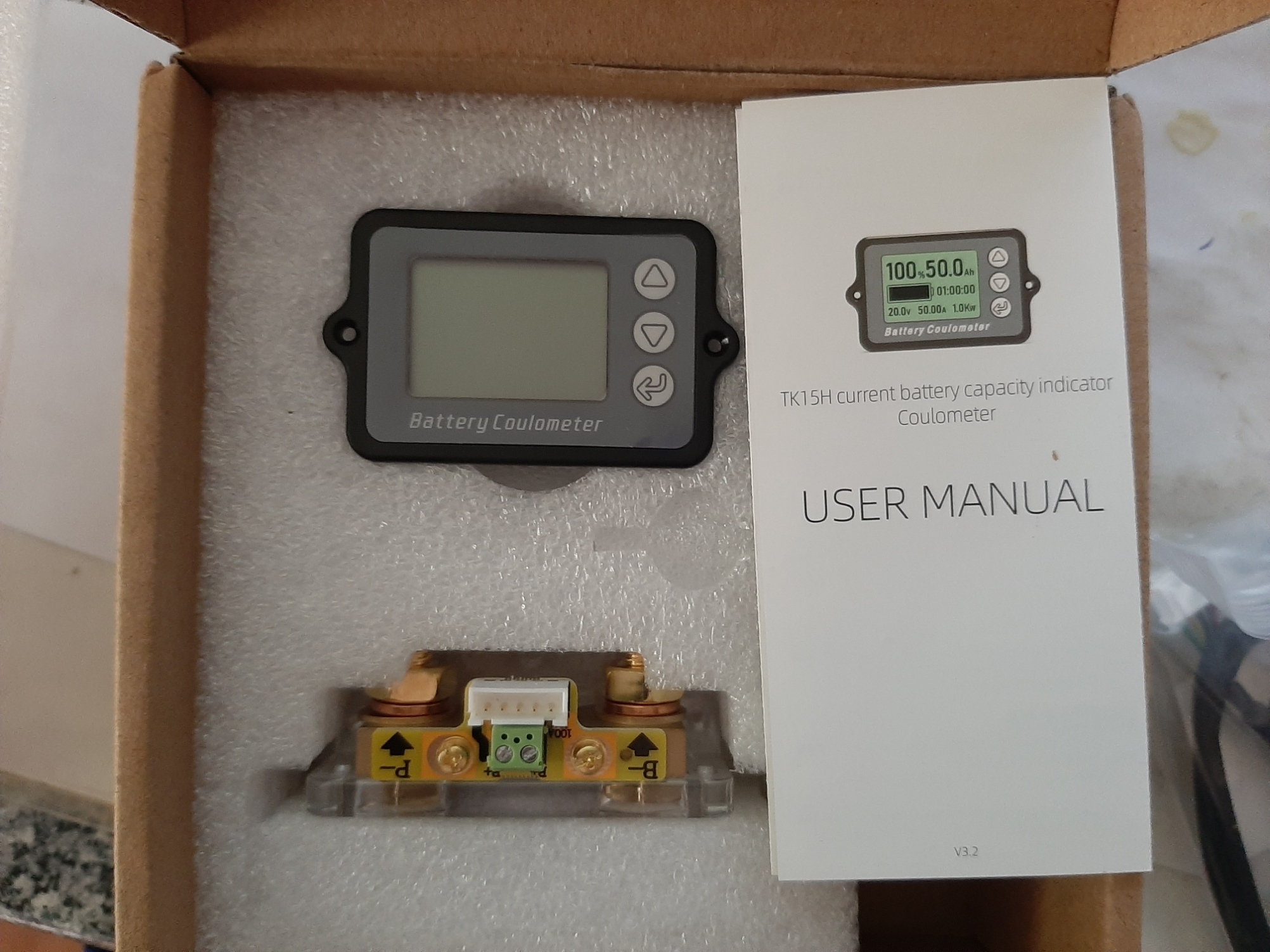

ich hab das Teil!
Können wir uns mal treffen, ich hab da doch noch ein paar Fragen?

Hallo Blauer Jup, das Instrument zeigt eigentlich genau das gleiche wie das Bordinstrument, nur genauer und etwas umfangreicher. Genau deswegen erwarte ich eine etwas bessere Information und kann dann eventuell etwas leichter die Reststrecke abschätzen.

dieses Battery-Coulometer (TK15) misst über den Messwiderstand die Ampere-Stunden, die Aus dem Akku entnommen werden
und beim Laden entsprechend die, die wieder im Akku nachgeladen worden sind.
Quasi ist das eine Anzeige der Energie "im Tank". Zudem werden Spannung, Strom und elektrische Leistung (inklusive Licht) angezeigt.
Es wird in verbliebenen Ah und in Prozent (der Ah) angezeigt.
Das muss natürlich richtig eingestellt werden. Also bei einem Akku mit 100 Ah von dem nur 95Ah nutzbar sind, stellt man z. B. 92Ah (für 100%) ein, damit bei 0% (also 92Ah entnommen) noch ein kleiner Sicherheits-Rest bleibt. Es kann auch die Spannungsschwelle für 100% eingegeben werden (z. B. bei erreichen 83,5Volt springt die Anzeige auf 100%), weil andernfalls die Histerese vielfach nur laden auf 98% zulässt. Dafür sollte aber genügend Sicherheits-Rest vorgehalten sein.
Für die Beurteilung der Reichweite ist das recht gut zu nutzen, obwohl ein Ah bei 80 Volt und ein Ah bei 68 Volt natürlich von der Energiemenge her etwas abweichen und der Motor bei niedrigerer Spannung vollgas etwas mehr Ampere zieht und der Roller mehr Zeit für einen Kilometer braucht.
Auf jeden Fall viel besser, als eine Anzeige, die nur die (schwankende) Spannung anzeigt, wie es Original ja wohl der Fall ist.
