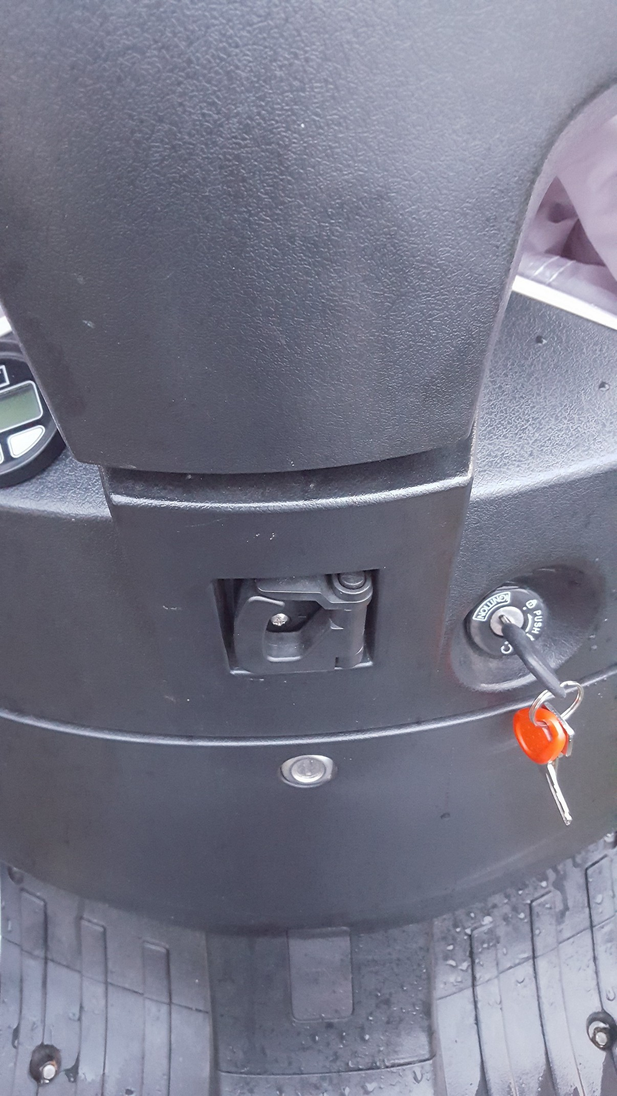

Stell doch mal ein Bild ein, dann halte ich mal meinen Roller daneben. Der hat ja immerhin schon ein paar mehr Km drauf.

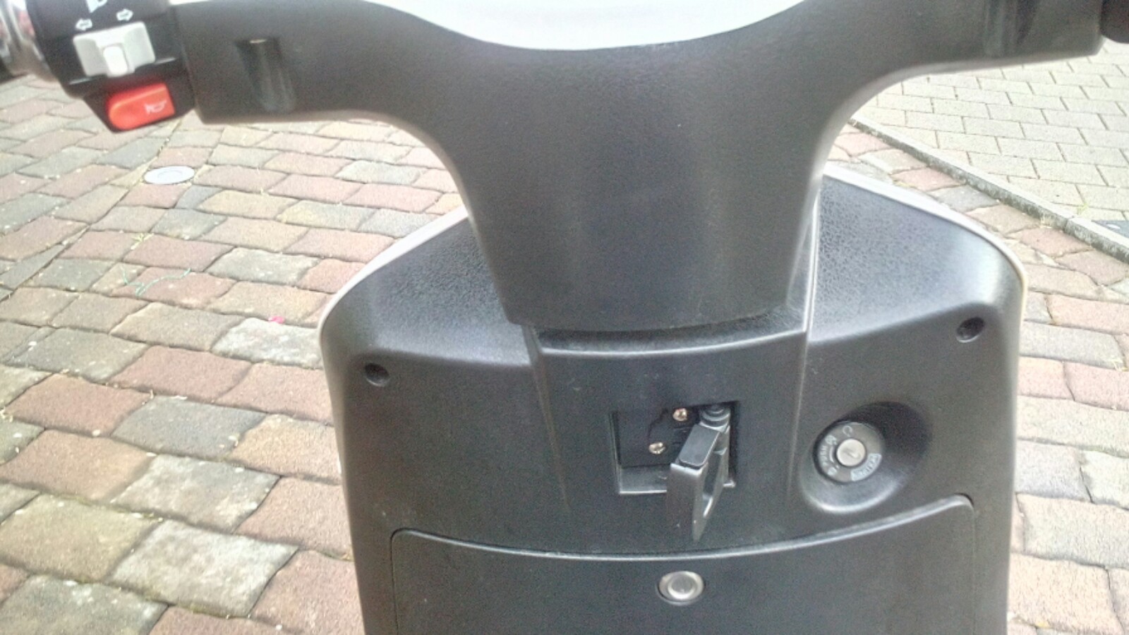

Bild vom Lenker. Hoffentlich klappts (mein erstes Bild hier
Lage der Ecken an der Unterseite der Lenkerverkleidung beachten. Entspricht laut Vermessungsprotokoll 2 cm Fehlmaß am Rahmen.

Du hast die Perspektive des Bilds leicht anders gewählt als ich, leicht von rechts her und tiefer angesetzt. Bei dir scheint es zumindest für mich nicht so ausgeprägt, hat hoffentlich dann nichts mit dem Rahmen zu tun.

Re: Rahmen und Vorderbremse mit Problemen
Die chinesischen Plastikteile sollen ein Indiz für einen verzogenen Rahmen sein?
Da würde ich mal die Plastikteile abnehmen und dann messen.
