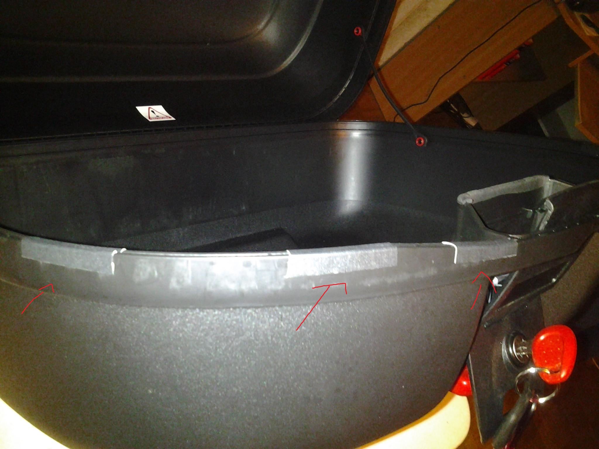

Sehe ich auch so, bau dir einen geeigneten Koffer hinten drauf für den Krimskrams und den "Nietengurt"
Mein 42-Liter-Givi-Koffer klappert (auf Kopfsteinpflaster) allerdings fröhlich vor sich hin. Das ist ein Klappern in den beiden aufeinander treffenden Kofferhälften.
Wenn jemand eine gute Idee hätte, wie das abzustellen wäre?

Ist mir gar nicht aufgefalle. Auch die "Hanschuhe" nicht.geoscho hat geschrieben:Sehe ich auch so, bau dir einen geeigneten Koffer hinten drauf für den Krimskrams und den "Nietengurt"
Ich lasse das mal so stehen, sonst passt dein Post nicht mehr dazu.
Vielleicht die betreffenden Stellen mit schwarzem Gaffa (Gewebeband) abkleben.geoscho hat geschrieben:Mein 42-Liter-Givi-Koffer klappert (auf Kopfsteinpflaster) allerdings fröhlich vor sich hin. Das ist ein Klappern in den beiden aufeinander treffenden Kofferhälften.

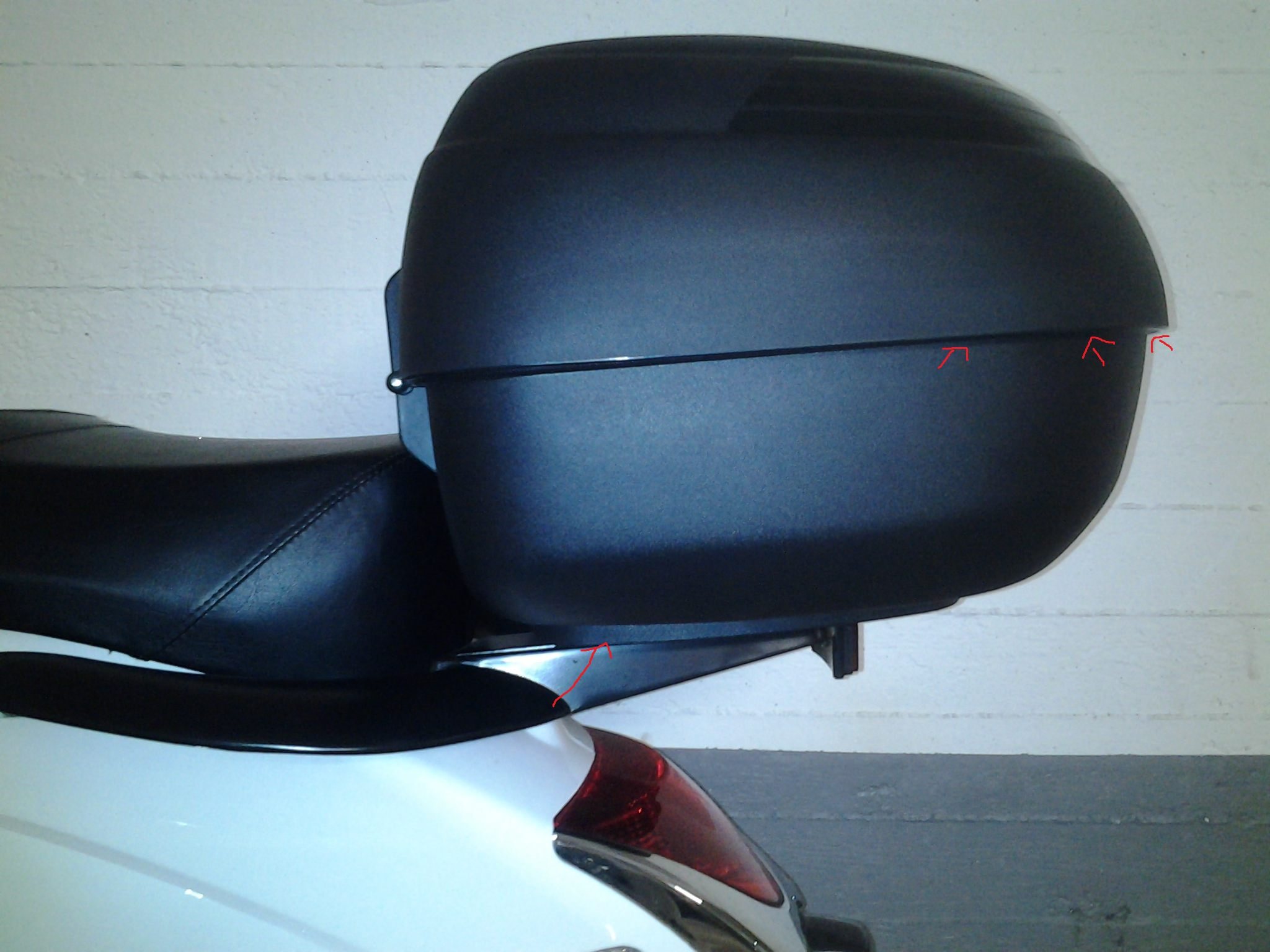

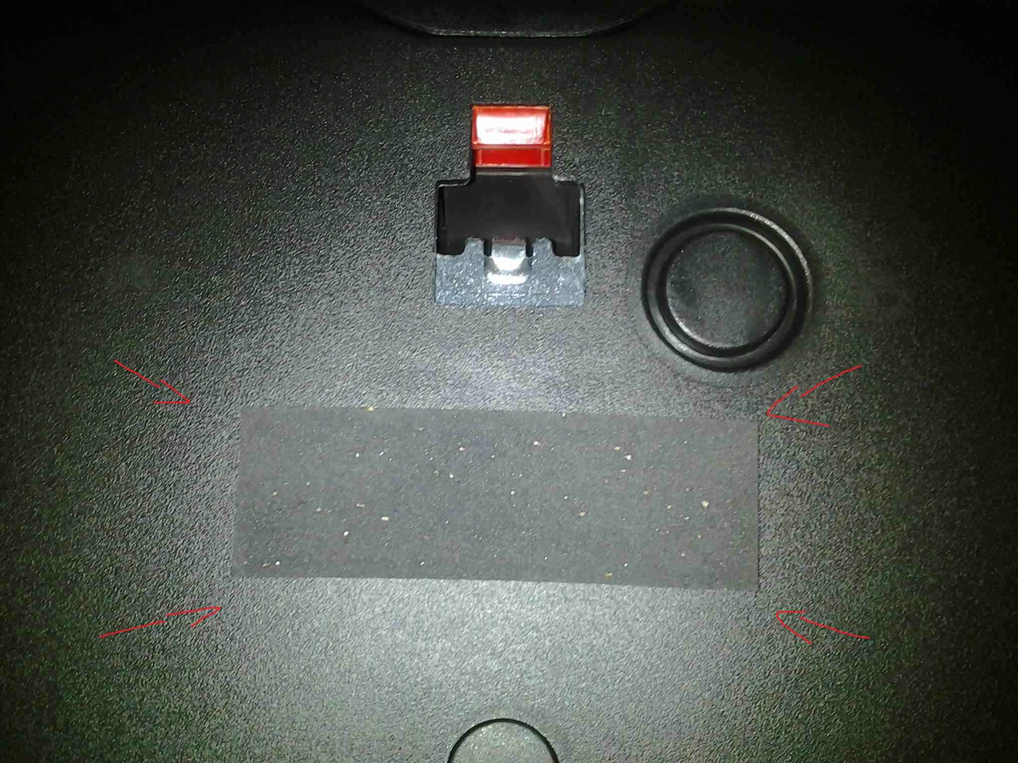

Das Geklapper in meinem TopCase konnte ich nun weitgehend (fast nicht mehr zu hören) abstellen.
Mit relativ einfachen Mitteln:
-unten an den Koffer kommt ein ca. 10 cm langes Korkband (Lenkerkorkband für Radlenker) mit etwa 3mm Dicke und
-an die hintere Unterkante des Koffers in die hinteren Rundungen einige Gewebeklebungen.
Siehe die Bilder. Das hat jetzt schon mal eine Menge gebracht.
Probiert gerne selber an euren klappernden Koffern
Ohne Helm bin ich soeben noch mal durch meine Kopfsteinplaster-Wohnstraße gefahren, das ist wesentlich besser so.

Das mit dem Korkband ist 'ne gute Idee!
Werde ich morgen gleich mal probieren.
