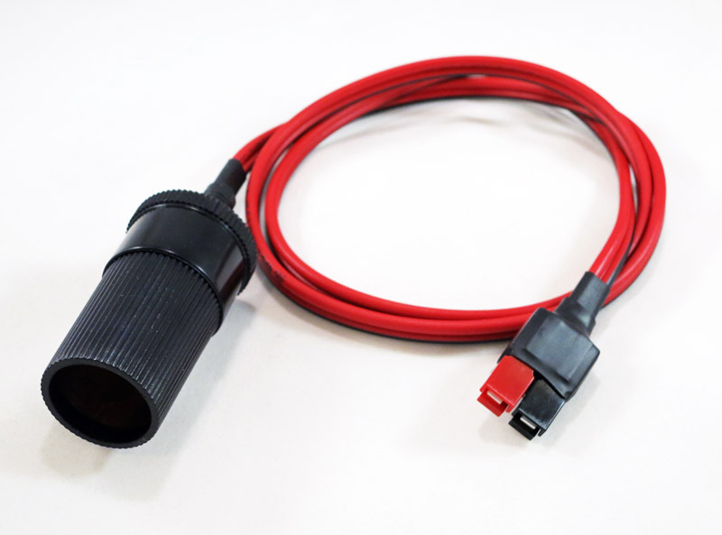

Ich möchte die Batterieverbindung via Anderson Adapter durch eine leichter zu trennende Verbindung ersetzen. Denn es ist jeden morgen und Abend ganz schön friemelig, die Kabelverbindung via Anderson Adapter vom Roller zu trennen. Am besten wäre es, Roller und Akku über eine Art Bajonette-Kupplung zu verbinden. Allerdings bin ich bei der Websuche nicht fündig geworden, außer einem Foto, das diese Idee illustriert. Hat jemand von Euch eine Idee, von wo ich so eine Kupplung herbekomme?

Diese Bordsteckdosen Kupplung würde ich nicht einsetzen. Die ist mittelfristig nicht betriebssicher. Wenn es denn etwas ähnliches sein muß, nimm etwas von Hella (n. DIN 4165) oder XLR Kupplung /Stecker . Da sitzen die Stecker besser. Die Powerpoles dazu gibt es ja bei ibäh.

Ganz wichtig ist die Beachtung der Stromstärke. Die Zigarettenanzünder Dinger sind laut Wikipedia für 8-30A gebaut. Wenn du die so ein Set kaufst, achte bitte darauf, damit es an der Steckkupplung nicht warm wird.
XLR klingt gar nicht schlecht. Mir fallen spontan noch diese Stecker vom PC Netzteil an. Die sind aber auch nicht besser steckbar als der Anderson Stecker...
DC Hohlbuchsen funktionieren auch prima. Aber auch da gilt es die Stromstärke und Spannung unbedingt zu beachten.
