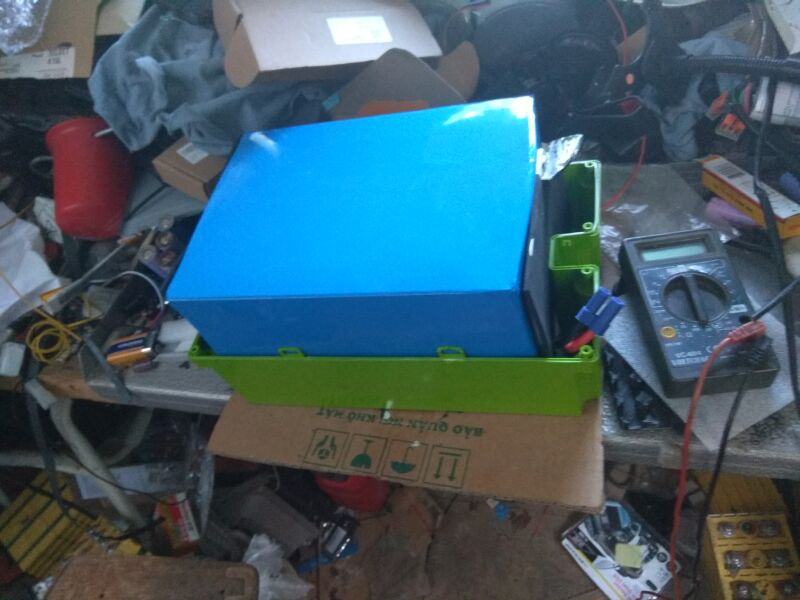

Hallo
Ich habe mal in einen Grünen Akku geschaut und nur einen Blauen Akkublock gesehen . Aber das Balancing kann sehr lange dauern . Ich habe dazu den Roller an einen Solaranlage gehängt mit ca 200 W . Beim Passiven Balancing muss der Strom bei den Vollen Zellen verheitzt werden und das liegt im mA Bereich . Wenn es dan doch einer Zelle zuviell wird schalten das BMS ab . Hier das Bild
Ernst
Ernst

Die Ladung wird in den einzelnen Zellen verschoben, dabei entstehen geringe Wärmeverluste.
Gruß Conny
