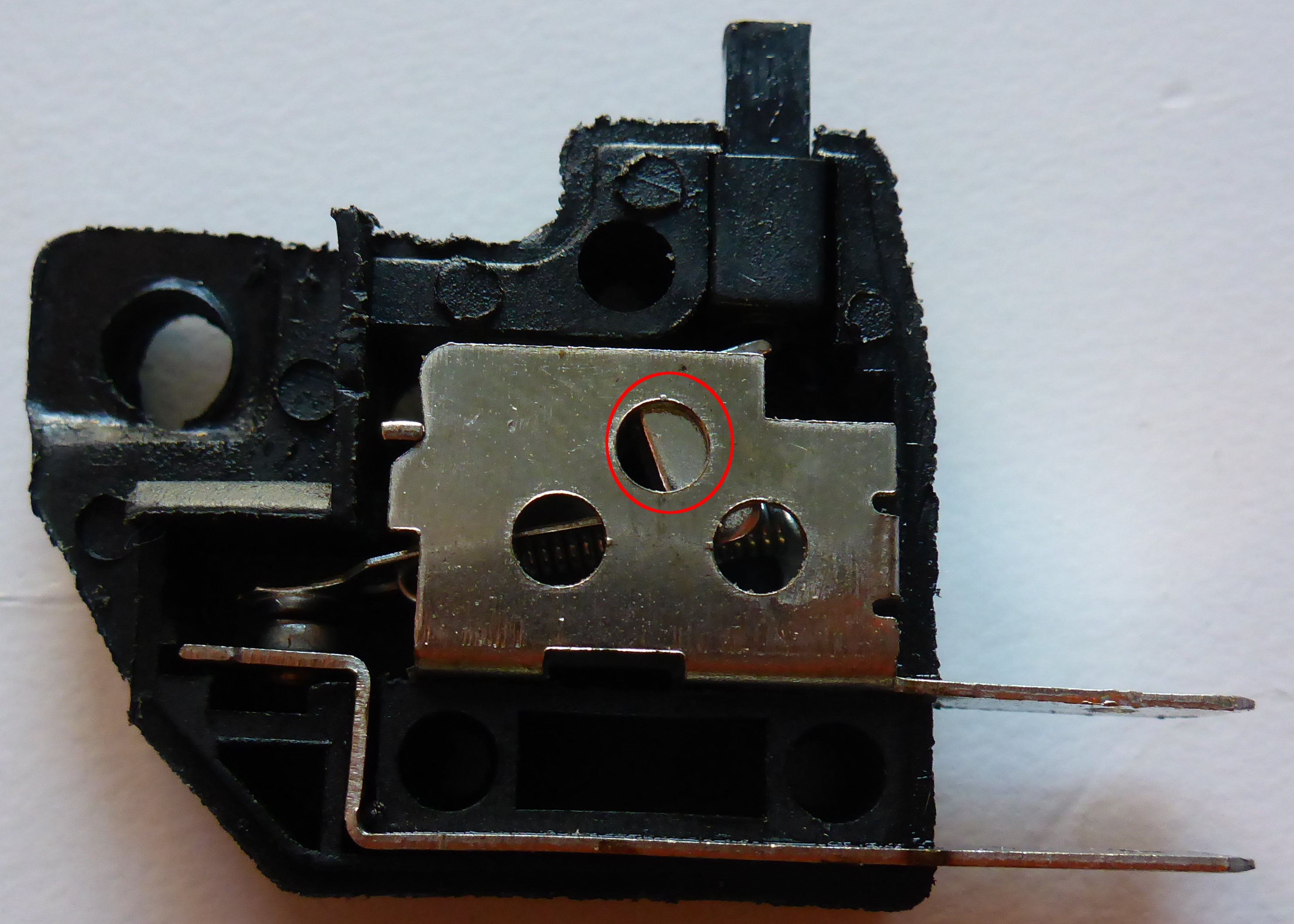

Hallo Sunaru,
danke auch dir für den Beitrag zur Suche.
Habe den Schalter eben abgeschraubt - das Ding ist ja ein einzelnes Teil ohne Stecker o.ä., weiß jetzt nicht recht wo ich da messen kann. Im Schaltplan ist das auch gar nicht aufgeführt...
Beste Grüße, Tobi

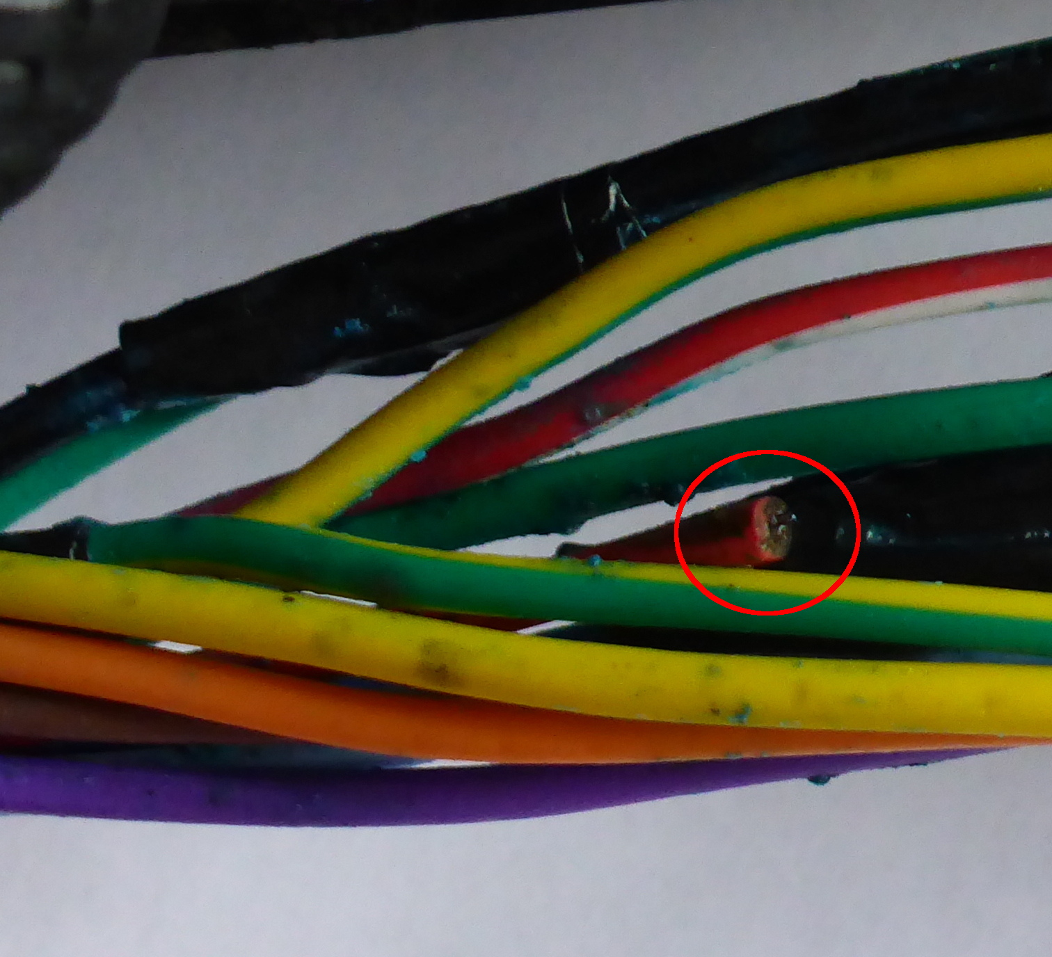

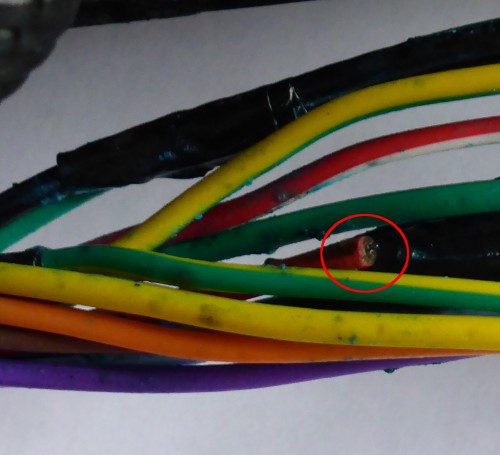

EDIT:
Habe den Stecker gefunden - war so dreckig dass ich ihn übersehen habe. Bei der Wiederstandsmessung ging der Wert nie auf 0...
Nach der Überbrückung hat die LED vom Controller wieder unregelmäßig geblinkt.
Die Akkuanzeige ging auch mal bis auf voll und ich konnte den Motor per Gasgriff auch laufen lassen, jedoch nur auf Stufe 2.
Irgendwie habe ich das Gefühl, dass nachdem ich da gesucht und die Kabel verschoben habe sich irgendwas getan hat, was ja vllt. doch auf Kabelbruch schließen lassen würde.
EDIT2:
Jetzt ist etwas interessantes passiert:
Bei abgezogenem Wandler und leichtem zudrücken des linken Bremshebels (=hinteres Rad) und zwar gerade so nach dem man ihn klicken gehört hat, läuft der Motor auf beiden Stufen wie er soll.

Freut mich das du den Fehler gefunden hast.
Die Bremsgriffe hatte ich ganz vergessen,da sind Mikroschalter drin die auch gerne mal streiken.
Eigentlich müßte der Motor laufen wenn man los läßt,bei Bremsen geht der Motor aus/rekuperiert.
Meine mal gelesen zu haben das jemand die mit Kontaktspray behandelt hat.
Bin gespannt wie es weiter geht.
Von mir auch ein Danke das du hier berichtest.

naja, ich habe "einen" Fehler gefunden...aber immerhin sieht es so aus, als ob wenigstens der Motor nicht defekt ist.
Am Sonntag werde ich:
- den / die Mikroschalter unter die Lupe nehmen
- alle Anschlüsse gegen ground (Gestell) prüfen.
Danke für den Tip mit Kontaktspray, jedoch habe ich die Erfahrung gemacht, dass Schalter/Kontakte zwar kurzzeitig wieder funktionieren,
aber dann noch stärker korrodieren.
Ja, ich bin auch gespannt wie die Sache weitergeht, ansonsten werde ich als nächstes den Kabelbaum austauschen...ich hoffe ja immer noch, dass es nicht am Controller liegt, weil er nur bei angeschlossenem Wandler einen Blinkcode ausgibt.
