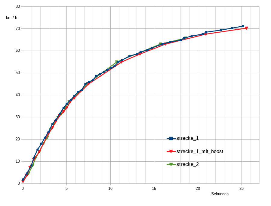

Wovon ich mir mehr versprochen hätte ist die Beschleunigung.
Mein Vergleich ist eine 125er Vespa. Damit habe ich beim Ampelstart problemlos alles locker hinter mir gelassen.
Das ist mit dem UranusR nicht so. Da lasse ich das Vordrängeln an der roten Ampel lieber sein. Er beschleunigt nur leicht schneller als der Durschnittsdödel der an der Ampel los rollt. Legt es ein PKW drauf an, habe ich keine Chance. Heute hatte ich sogar Mühe einem 7.5-Tonner davon zu kommen. Ich hoffe der war wenigstens leer...
Ich habe mal einen Plot gemacht um zu sehen, wie der UranusR beschleunigt.
Zu sehen ist die korrigierte Tachogeschwindigkeit. Ich hab mal einfach Faktor 0.9 genommen, ich meine ich hätte das irgendwo gelesen...
Also von 0 auf 50 in ~9s und danach wird's zäh.
Das schafft ein Golf in 3s.
Der Boost-Knopf bewirkt leider überhaupt nichts.
Der Akku war bei dem Test etwa auf 80%.
Auch dass die Rekuperation nicht funktioniert (siehe anderer Thread) ist schade. Vielleicht wird das ja noch was, wenn man die Dioden-Box umgeht...
