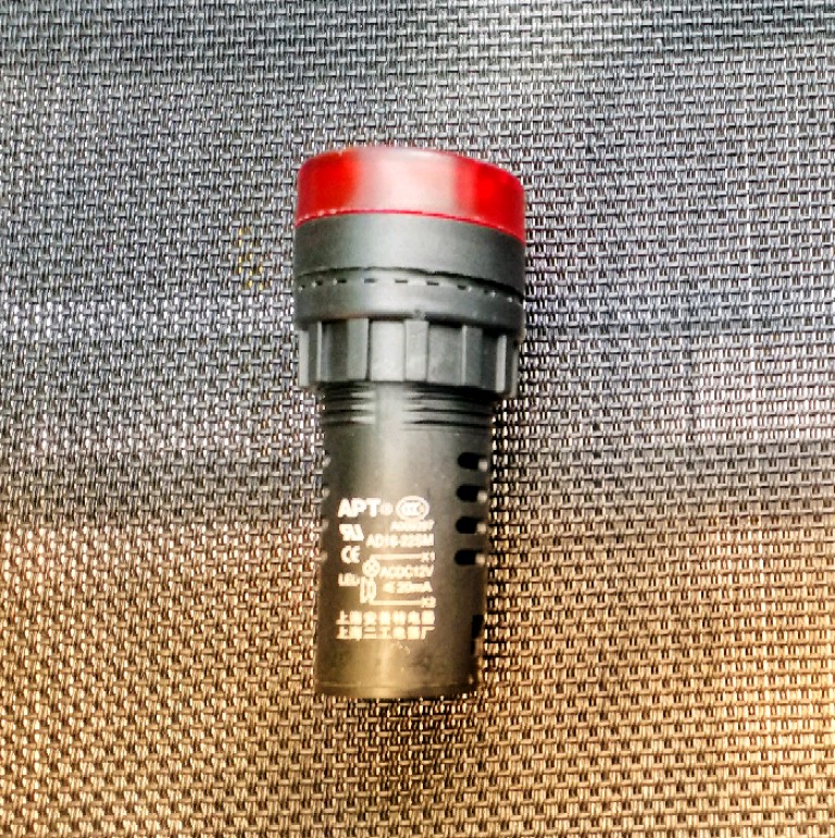

Re: Blinker
Günstigste Variante wäre vermutlich ein Summer mit zwei Dioden parallel zu den Blinkleuchten... Auf Dauer vielleicht aber etwas nervig. Es gibt auch so Erinnerungs-Dinger, die nach X Impulsen warnen, dass Du den Blinker evtl. vergessen hast. Lautstärke ist aber auch hier meistens auf Verbrenner ausgelegt. Oder halt ein "echtes", lastunabhängiges Blinkerrelais verbauen.

Re: Blinker
diese Kontollleuchte mit Pieper gibt es aus Shanghai für wenig Geld. Günstig geht es nicht!

Re: Blinker
Wenn man den Versand mit einkalkuliert, sind die tatsächlich günstiger als die von mir verlinkten Summer. Wenn man getrennte Signalleuchten für links und rechts hat, braucht man aber vermutlich zwei von den Dingern oder auch wieder Dioden, oder? Immerhin gibt's auf den zweiten Signalgeber 7% Rabatt!

Re: Blinker
Hallo Volker,
da hast du viel zu kompliziert gedacht.
Da die Kontrollleuchte einen eigenen Taktgeber hat, braucht sie nur am Plus des Blinkrelais und irgendeinem Minus angeklemmt werden.
Die Chinesen haben mittlerweile richtig was drauf.
Wer nicht genügend Einbautiefe zur Verfügung hat, kann auch hinter dem Gewinde einfach abschneiden.

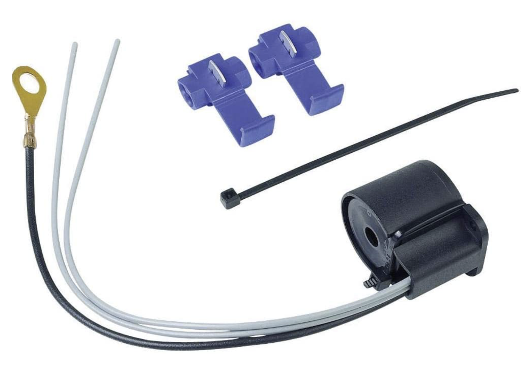

Re: Blinker
https://www.akf-shop.de/a-155943/
mit sattem bekannten Blinkerklicken
zur Verstärkung ggf. noch an eine Resonanzfläche (die Verkleidung o.ä.) kleben oder schrauben
LG
Thomas

- Beiträge: 115
- Registriert: Sa 4. Okt 2014, 18:14
- Roller: Uranus-L3 in schwarz
- PLZ: 50259
- Wohnort: Pulheim
Re: Blinker
Genau den verwende ich von Beginn an -allerdings dank tcj mit LED Blinkleuchten.Funktioniert seit 31/2 Jahren mit voller Zufriedenheit.

Re: Blinker
@ Harry und natürlich alle anderen
Ich habe ein ähnliches Gefährt, wie du nämlich einen Citycoco M1 (genauer: r804 M1) und möchte mir auch einen „Blinker-Piepser” nachrüsten.
Ich habe da einen Piepser im Auge (Bild im Anhang), der mit 6/12 V läuft (wobei ich nicht weiß, ob der Bruchstrich „oder” oder „bis” bedeutet). Weißt du zufällig, welche Spannung das Bordnetz (also Lampen, Blinker, Hupe etc.) hat.
Und solltest du ein ähnliches Teil schon mal eingebaut haben, wo kann man den Blinker am besten „abgreifen”, ohne den Kabelstrang, der bei meinem Chopper komplett fein säuberlich umwickelt ist, auseinander zu nehmen?

Re: Blinker
Genau die habe ich auch gerade gekauft, am einfachsten an den + Pol der beiden Kontrollleuchten im Tacho anklemmen.
