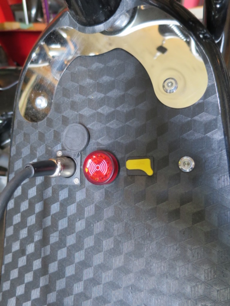

Hallo Konrad,
meinst du so etwas?

diese Kontollleuchte mit Pieper gibt es aus Shanghai für wenig Geld. Günstig geht es nicht!
https://www.ebay.de/itm/Panel-Mount-22m ... 23a4bf9d36

Hallo Volker,
da hast du viel zu kompliziert gedacht.
Da die Kontrollleuchte einen eigenen Taktgeber hat, braucht sie nur am Plus des Blinkrelais und irgendeinem Minus angeklemmt werden.
Die Chinesen haben mittlerweile richtig was drauf.
Wer nicht genügend Einbautiefe zur Verfügung hat, kann auch hinter dem Gewinde einfach abschneiden.
