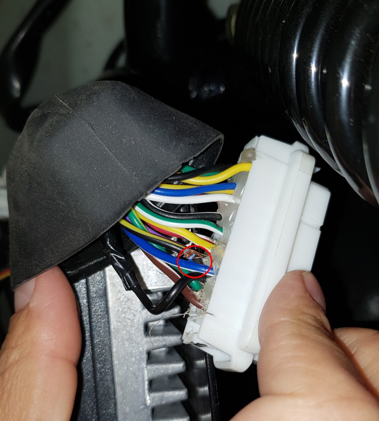

Hallo Forum,
gibt es hier zufällig schon einen Controller Guru, der sich mit der Pinbelegung der Trinity-Controller auskennt?
Folgendes ist passiert:
Mein neuer UranusR wollte nicht so recht rekuperieren. Ein tolles Feature wie ich finde. Steigert ein wenig die Reichweite - schont die mechanische Bremse.
Ich solle mal gucken, ob alle Pins richtig im Controler-Stecker sitzen, war der Tipp seitens Trinity.
Trinity hat mittlerweile eingeräumt, dass 'die neuen NeptunR (auch ihr Fahrzeug) als einzige unserer Modellpalette so gut wie keine Rekuperation bieten'. So gut wie keine ist wohl eher gar keine. :(
Beim untersuchen des Steckers habe ich allerdings ein eventuell abgerissenes Kabel gefunden, zu dem ich aber (noch) kein Gegenstück gefunden habe.... (siehe Bild) :?
Kann mir jemand sagen was das (schwarz-blaue) Kabel für eine Funktion hat?
Trinity musste leider einräumen keine Unterlagen vom Controllerhersteller bzgl. der Pinbelegung zu haben :roll:
Vielen Dank für eure Hilfe!!

Was is es für ein Controller? Ein Etikett am Controller ist bestimmt vorhanden.

KaiAusH
Beiträge: 21
Registriert: Do 3. Mai 2018, 10:08
Roller: Uranus R
PLZ: 30
Re: Controller UranusR - Pinbelegung
Beitrag von KaiAusH »

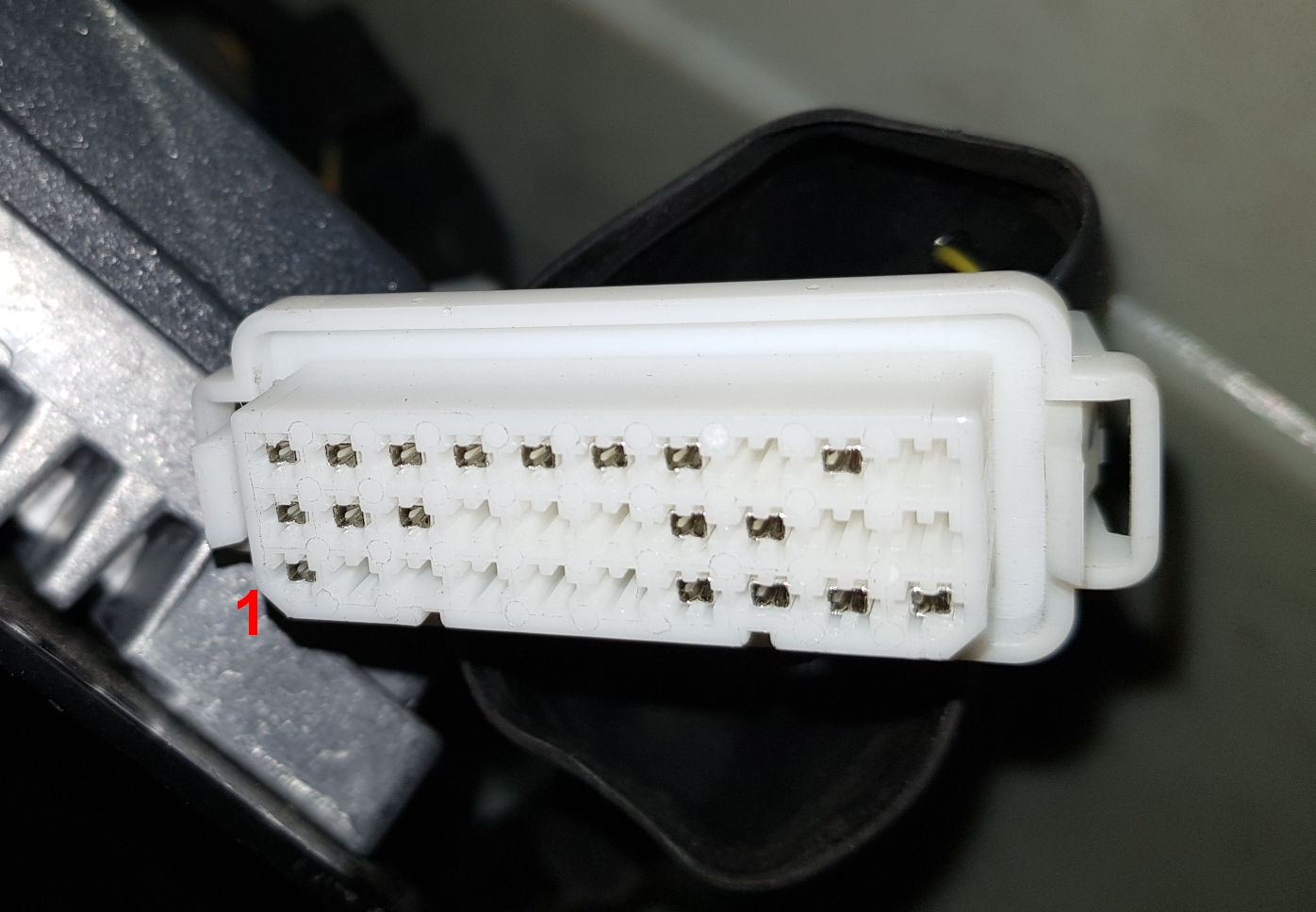

Hallo und vielen Dank für die Antworten und das PDF!
Ich hab den Aufkleber gefunden - es ist ein LBMCO72182HJ2X-M6.
Das PDF ist vom HK2X...
Andi_UR - kannst du auch dafür ein PDF hervorzaubern? :D
Wenn ich mal dieses PDF nehme, macht das pinning aber grundlegend Sinn. (Das ist doch die Vorderseite im PDF oder?)
Das abgetrennte Kabel ist jedoch Pin18 - der taucht nicht in der Liste auf :(
Kai

Eins von einem HJ2X.
Die Steckeransicht bezieht sich auf die Kabelseite, also genau die andere Seite.
Stecker.pdf
(357.78 KiB) 146-mal heruntergeladen

Danke Andi_UR.
Ja, wenn ich mein Foto einmal spiegele (vorder -> rückseite), dann passt das ganz gut zu diesem Layout.
Somit fehlt mir Pin13 = Ground.
Das sollte dann wohl besser mal behoben werden!
Kai
