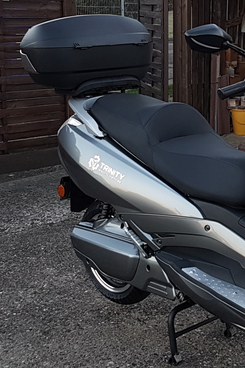

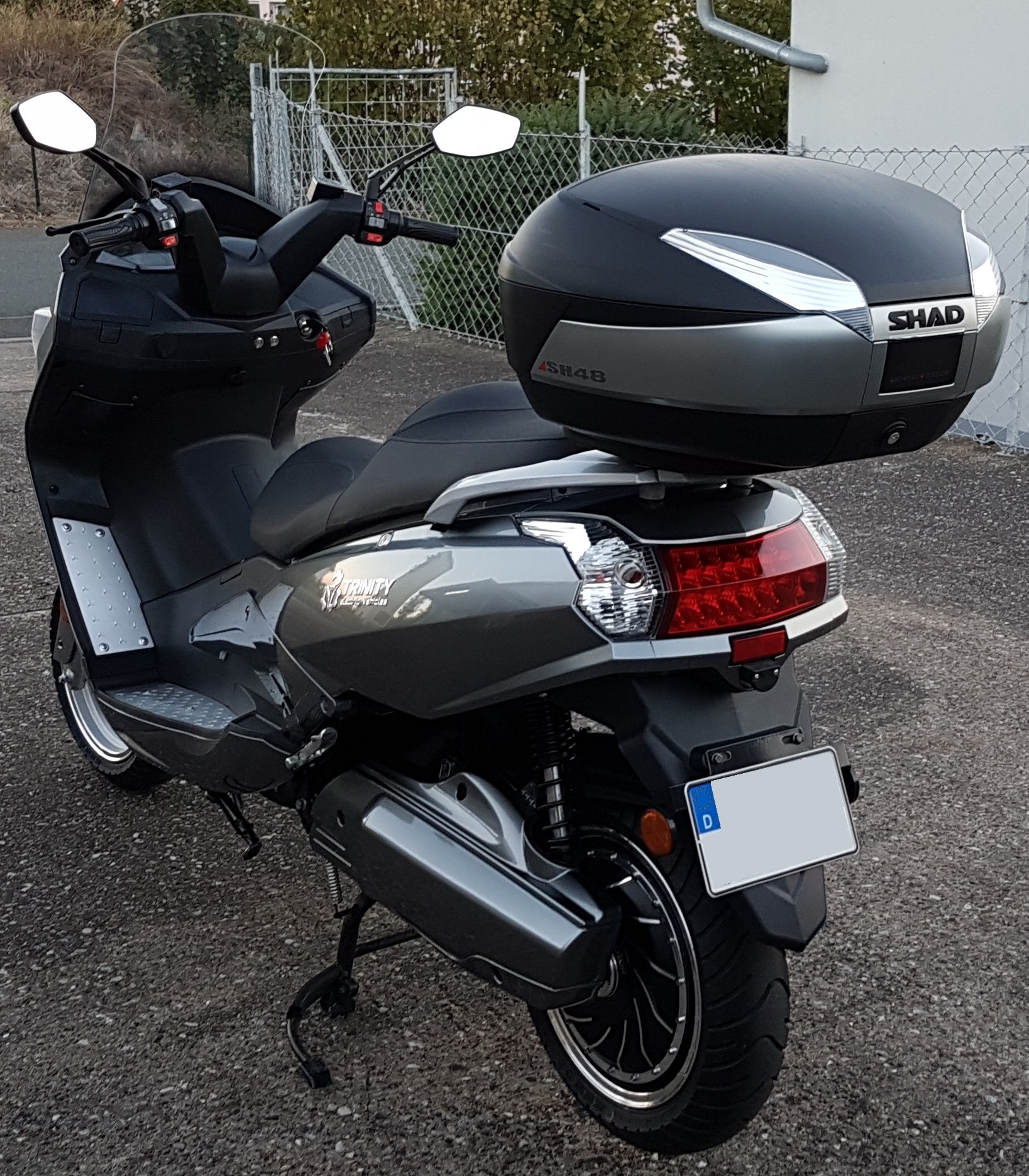

Kapitel 3 - Die ersten Eindrücke
Ich habe beruflich mit Chinesischen Firmen zu tun und war auch schon einige Male vor Ort in diversen Betrieben. Ich denke deshalb, die Verarbeitungsqualität des Jupiter 11 ganz gut einschätzen zu können.
Insgesamt ist die Qualität guter Chinesischer Standard. Aus einem Meter Entfernung wirkt der Roller sehr wertig. Die Tücke steckt allerdings oft im Detail. Je genauer man hinsieht, desto mehr "chinesische Lösungen"findet man. Über kleine Unzulänglichkeiten sollte man sich nicht ärgern, sondern selber Hand anlegen und verbessern, was leicht zu verbessern ist.
Beispiele: Die Gummipuffer unter der Sitzbank liegen teilweise genau auf zwei Schrauben auf. Dass die Gummipuffer nach einer Woche kaputt waren hat mich nicht gewundert. Das Problem muss im Werk bekannt sein. Es liegen nämlich Ersatzgummis im Bordwerkzeug. Die habe ich natürlich nicht montiert, da auch sie nur eine Woche gehalten hätten. Da ansonsten nichts weiter passiert, sind halt jetzt zwei der vier Gummis etwas kürzer. Klappern tut nix. Also alles Gut.
Nach meiner Erfahrung sollte man solche Kleinigkeiten ruhig melden. Die Chinesen sind unwahrscheinlich flexibel und nehmen solche Anregungen auf, um Verbesserungen direkt in die Serie einfließen zu lassen. Man selber hat nicht immer etwas davon, aber der nächsten Käufer hat eventuell schon einen etwas verbesserten Roller.

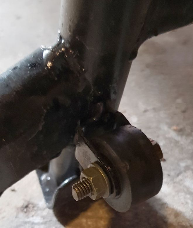

Hast du einmal nachgesehen ob bei dir der Anschlaggummi für den Hauptständer montiert ist?
Auch das eine chinesische Lösung, funktionell, aber wenig elegant.

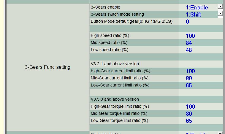

So ab 30kmh geht der Motor aber wirklich super gut los.
Ich habe die Möglichkeit, drei verschiedene Fahrstufen zu wählen und diese auch bezüglich des Fahrverhaltens zu programmieren. Die Stufe drei habe ich so programmiert, dass der Motor 20 Sekunden lang die maximal mögliche Leistung bereit stellt. Ehrlich gesagt habe ich nicht das Gefühl, das unterhalb von 30 km/h nicht genügend beschleunigt wird. Mir fehlt da nichts. Aber mir fehlt auch der Vergleich zu anderen E-Rollern.

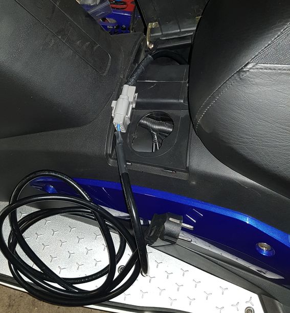

Das gleiche gilt für die Klappe unter der sich das Ladekabel befindet.
Mit der Lösung, wie das Ladekabel untergebracht und angeschlossen wird, bin ich auch überhaupt nicht zufrieden. Das ist billiger Murks. Bei einer Funktion, die so häufig genutzt wird, wie das Aufladen des Akkus, kann man schon eine deutlich bessere Lösung erwarten.
Ich überlege, das Kabel ständig eingesteckt zu lassen und nicht aus der Ladesteckerabdeckung heraus zu führen, sondern unter die Sitzbank zu verlegen. Platz ist da ausreichend vorhanden.

Du hast aelbst programmiert? Das würde mich interessieren

Na ja, nicht direkt programmiert. Aber die passenden Daten ins Programm eingetippt.
Die Software gibt es mittlerweile auf der Trinity Internetseite: MENU - SERVICE - DOWNLOAD - JUPITER. Hier wurde auch im Forum schon etwas dazu geschrieben: viewtopic.php?f=57&t=3871
Der Uranus ist zwar etwas anders mit externem Ladegerät und herausnehmbaren Akku.
Aber grundsätzlich müsste das auch mit dem 230V Anschluss für den Jupiter ähnlich möglich sein.
Ich habe mir aussen unterhalb des Sitzes diese Buchse
https://www.thomann.de/de/neutrik_nac3_mpx_true1.htm
mit dieser Klappe
https://www.thomann.de/de/neutrik_sccd_w.htm
eingebaut und die Buchse mit dem + und - vom Akku am Controller verbunden.
Das ist elektrisch gesehen das gleiche wie der Anschluss am Akku.
Am Ladegerät habe ich ein Spiralkabel anstatt des originalen an den Ausgang angelötet und dann mit diesem Stecker versehen.
https://www.thomann.de/de/neutrik_nac3_fx_w_true1.htm
Das ganze ist für den harten Bühneneinsatz mit häufigem Auf- und Abbau gedacht, wird also auch den Rolleralltag meistern und funktioniert bei mir seit fast zwei Jahren ohne Probleme.
Nun ist es nur noch ein kurzer Moment, beim nach Hause kommen den Roller ans Ladegerät anzuschliessen und das wird allnächtlich automatisch eingeschaltet und nach Ladeende auch wieder aus.
Beim Jupiter würde ich dann eben die Buchse auch leicht zugänglich aussen am Roller anbringen und an den 230V Eingang des Ladegerätes anschliessen.In der Garage (o.ä.) läge dann ein Kabel mit Schuko an der einen und dem genannten Stecker an der anderen Seite
Für unterwegs käme ein weiteres gleichartiges unter den Sitz.

Was muss man eigentlich wie tun, um den Jupiter zu laden?
Die Bedienungsanleitung schweigt sich darüber ganz aus :roll:
Braucht ja auch kein Mensch zu wissen :lol:

Man öffnet die Klappe und steckt den darunter befindlichen Schukostecker in eine Steckdose - fertig.

Ich ziehe das Kabel nie raus aus den Staufach sondern benutze ein Verlängerungskabel. So lässt sich der Schukostecker des Ladegeräts recht schnell nit dem Verlängerugskabel verbinden. Da bei mir höchstens 1x pro Woche geladen werden muss ist das eigentlich kein nennenswerter Aufwand.
