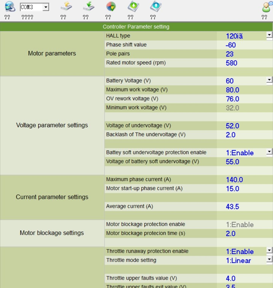

Die Abschalteinstellungen im Controller habe ich geprüft, die passen zu den technischen Daten des Akkus (soll heißen: er schaltet z.B. nicht zu spät ab).
63 Km habe ich jetzt verfahren, die Nadel (lernt sie sich jetzt an?) ging heute auch schon mal einige Sekunden auf 50 % runter und pendelt ansonsten unter Last bei immer noch 60 - 70 % herum. Der Tacho geht noch bis 57 kM/h hoch, es dauert aber schon länger, bis dieser Wert erreicht wird.
