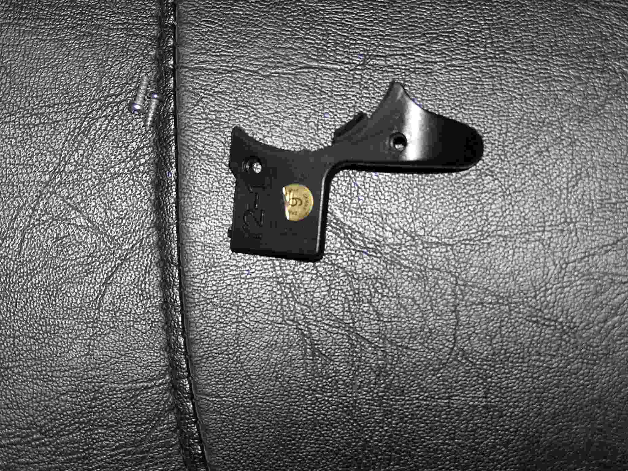

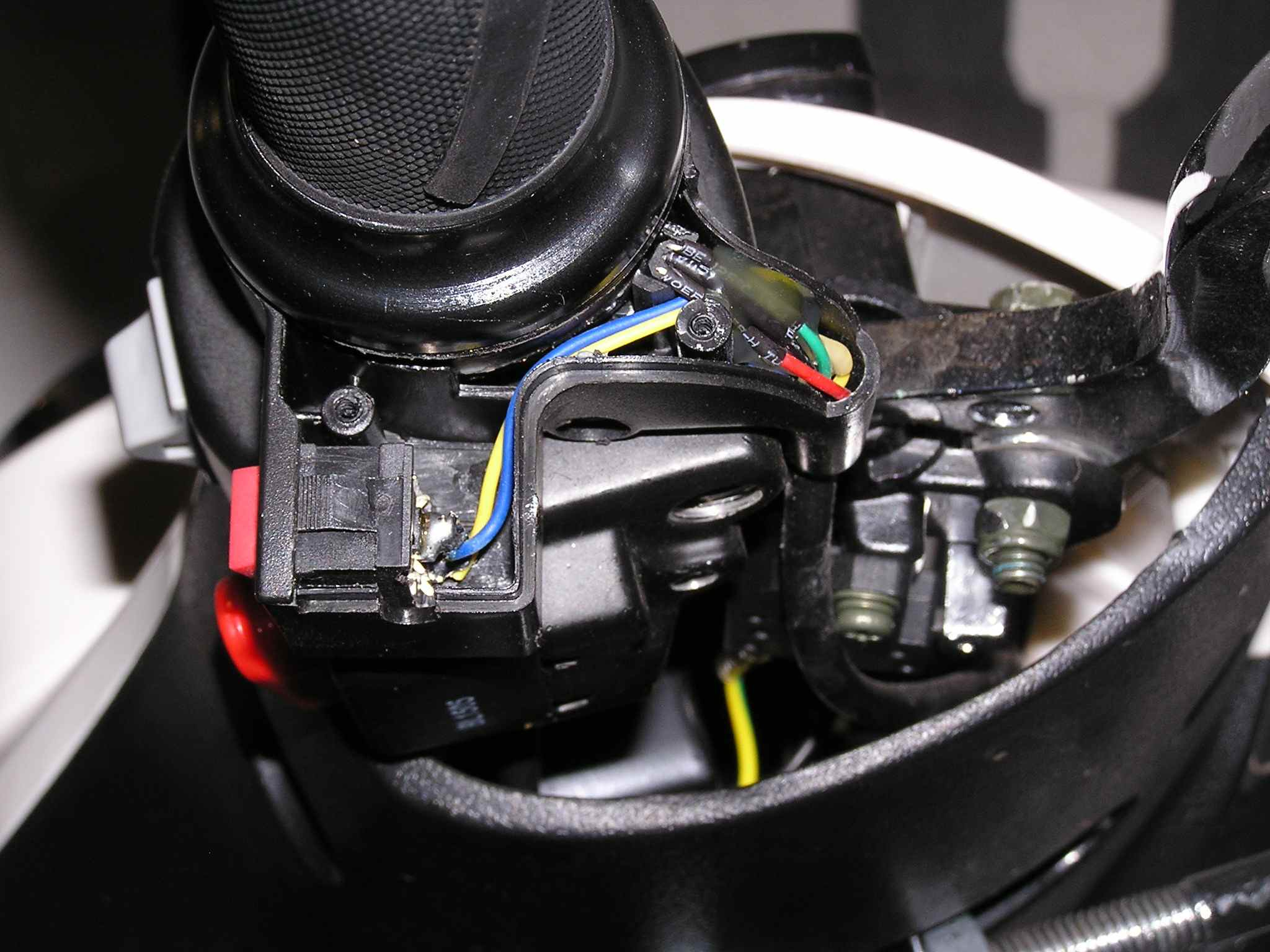

Ich habe mir den I-II-Schalter nun auch einmal angeschaut. Sind ja nur zwei kleine Schrauben, um dort heran zu kommen.
Leicht grün schien es mir auszusehen, in bin mir aber nicht ganz sicher. Habe es mit Reinigungspray gespült, vorsichtig mit Krepptuch ausgewischt, trocknen lassen und dann mit Schutzspray auf Wachsbasis eingenebelt.
Der Roller läuft noch

Das Schalterkästchen kann man wirklich ganz einfach öffnen - und somit die Kontaktpflege immer wieder mal durchführen. Zumindest hab ich das vor.
@geoscho: Danke für die Fotos!
