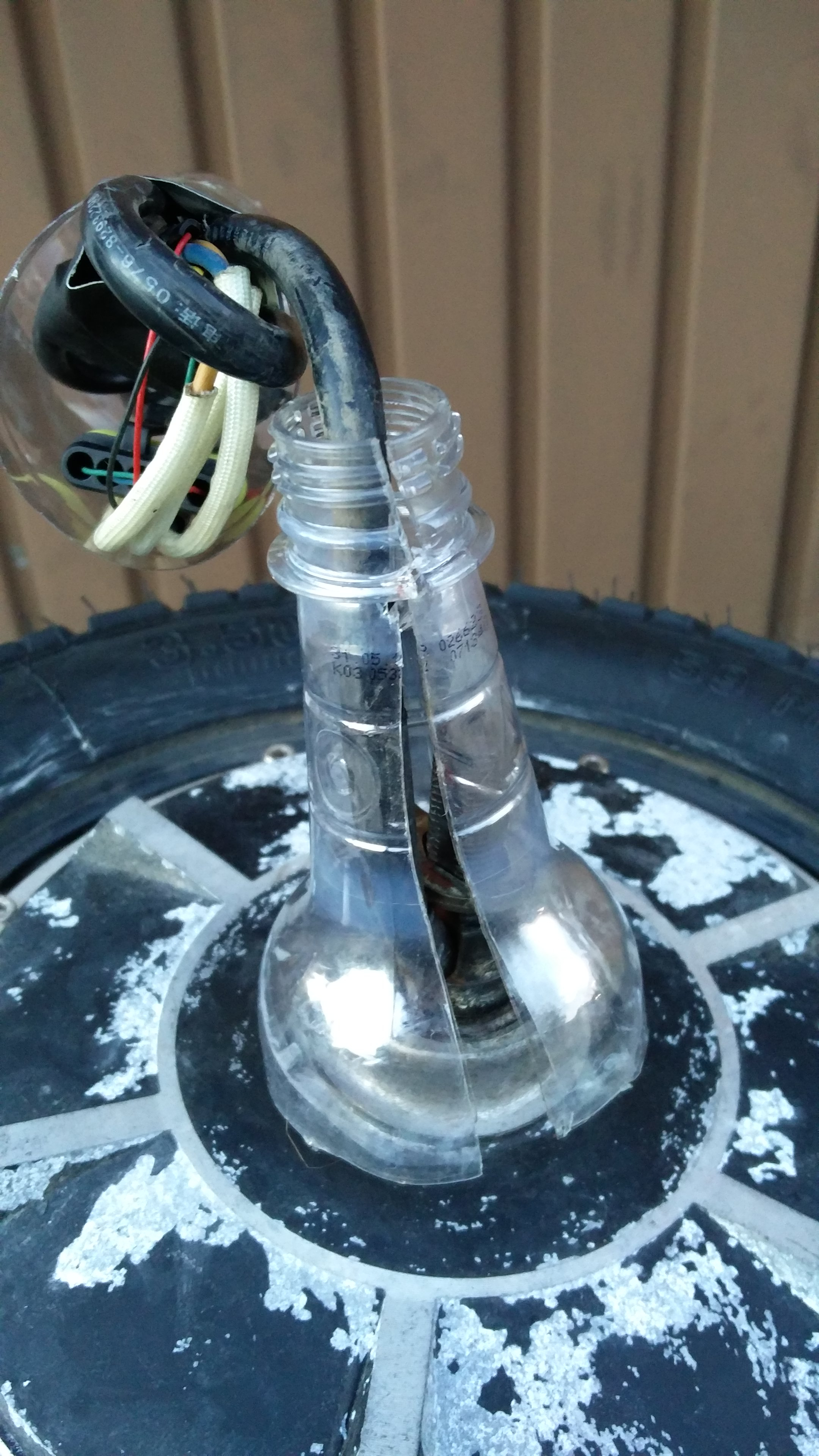

Bei dem noch nicht ganz so schraubenfreundlichen Wetter, war abschneiden einfacher 😳

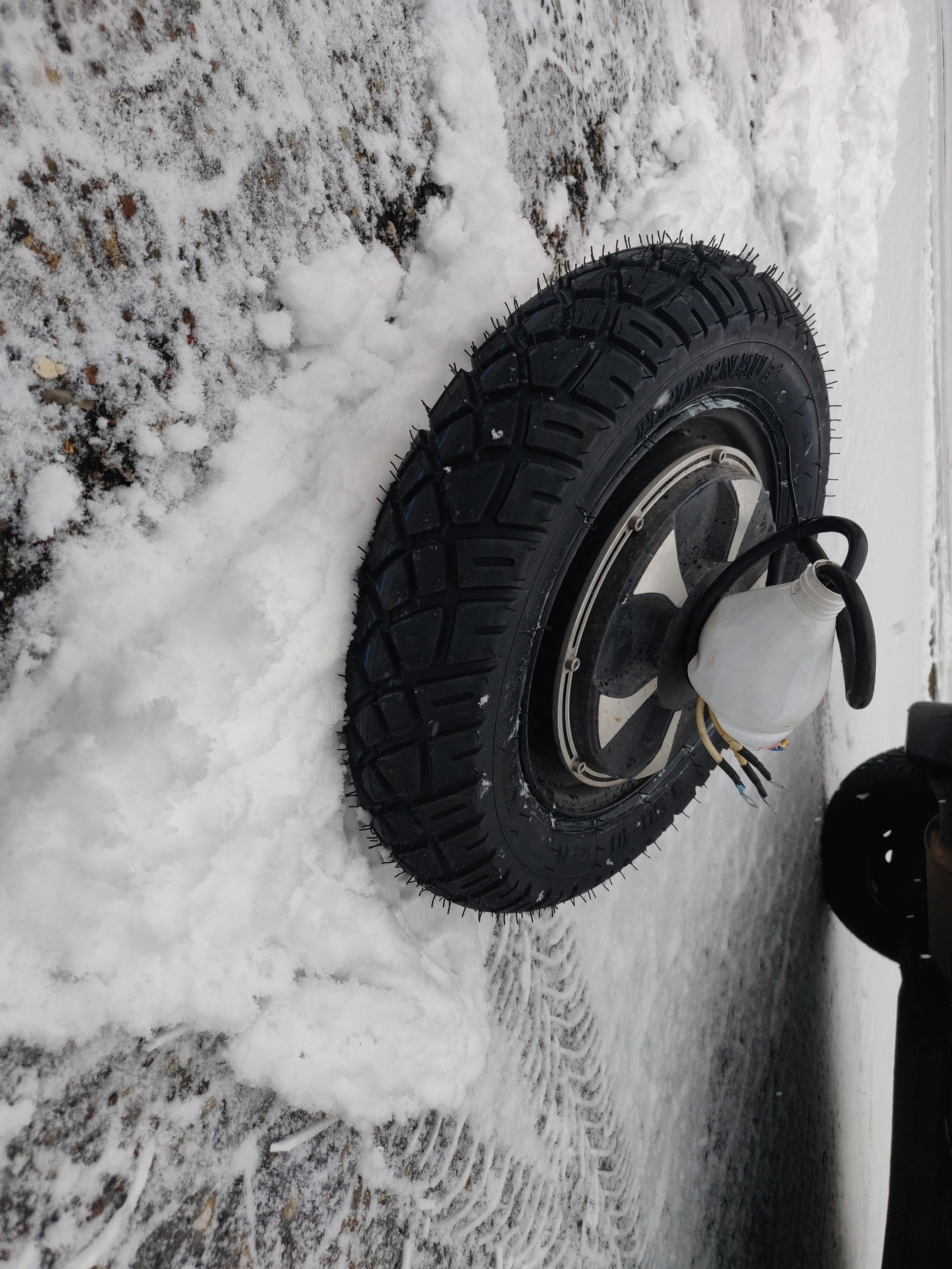

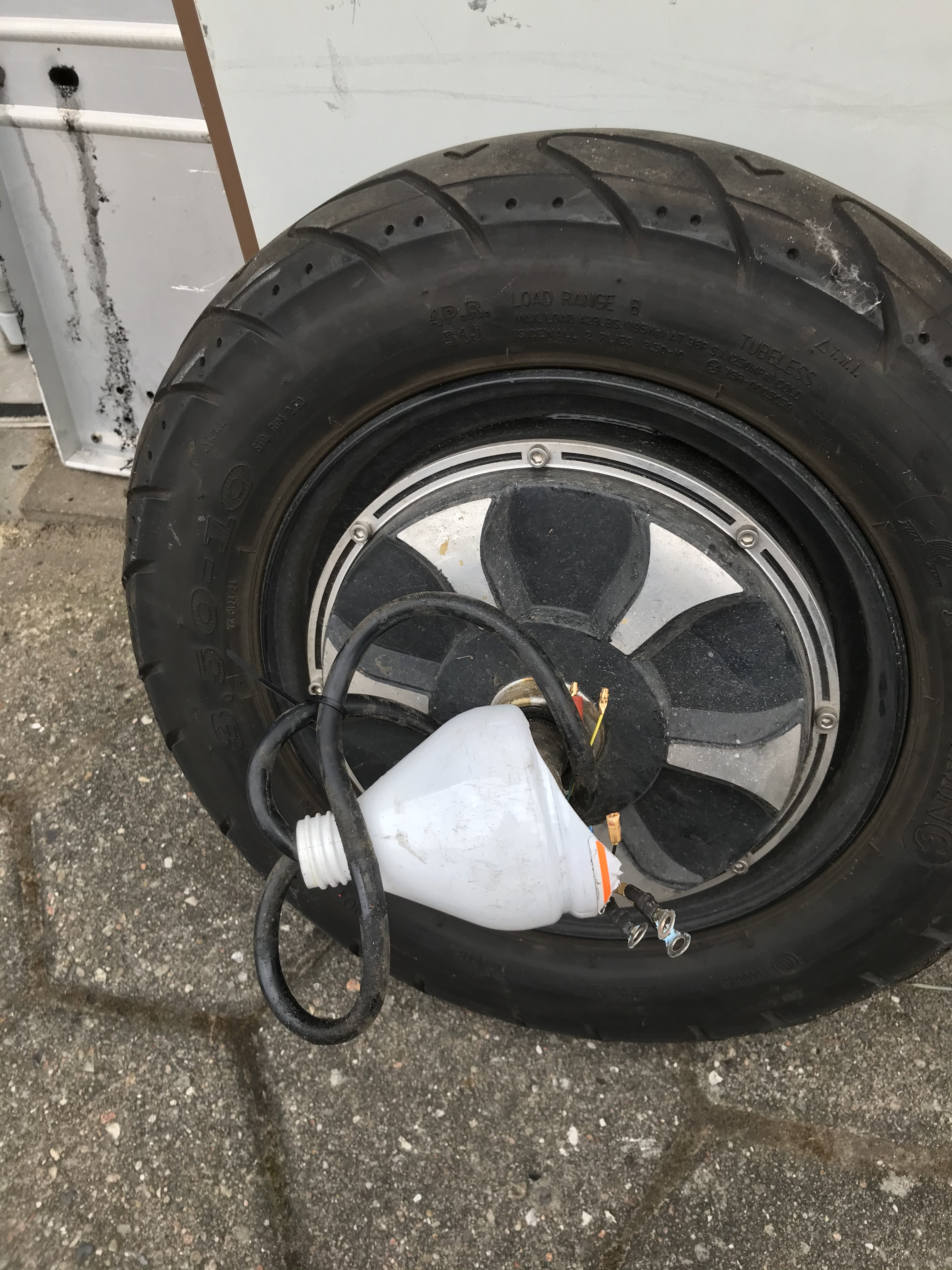

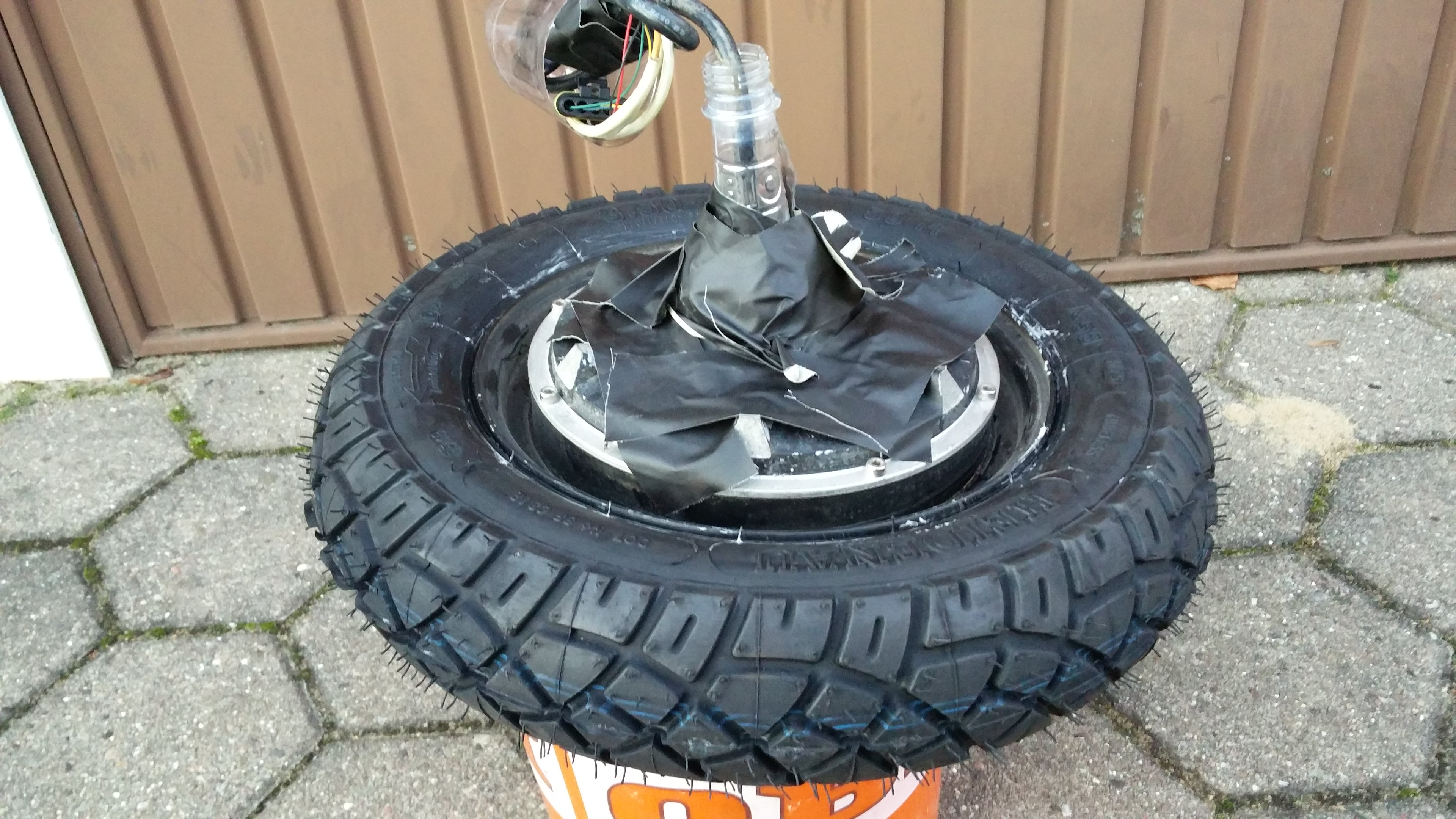

Spenderorgan ist beim Reifendienst.

Toller Flaschentrick ;)

Mit Stecker ab geht's so , beim letzten mal mit Einschnitt.

Der neue Reifen ist drauf, es kann weitergehen. Preis bei Anlieferung der nackigen Felge

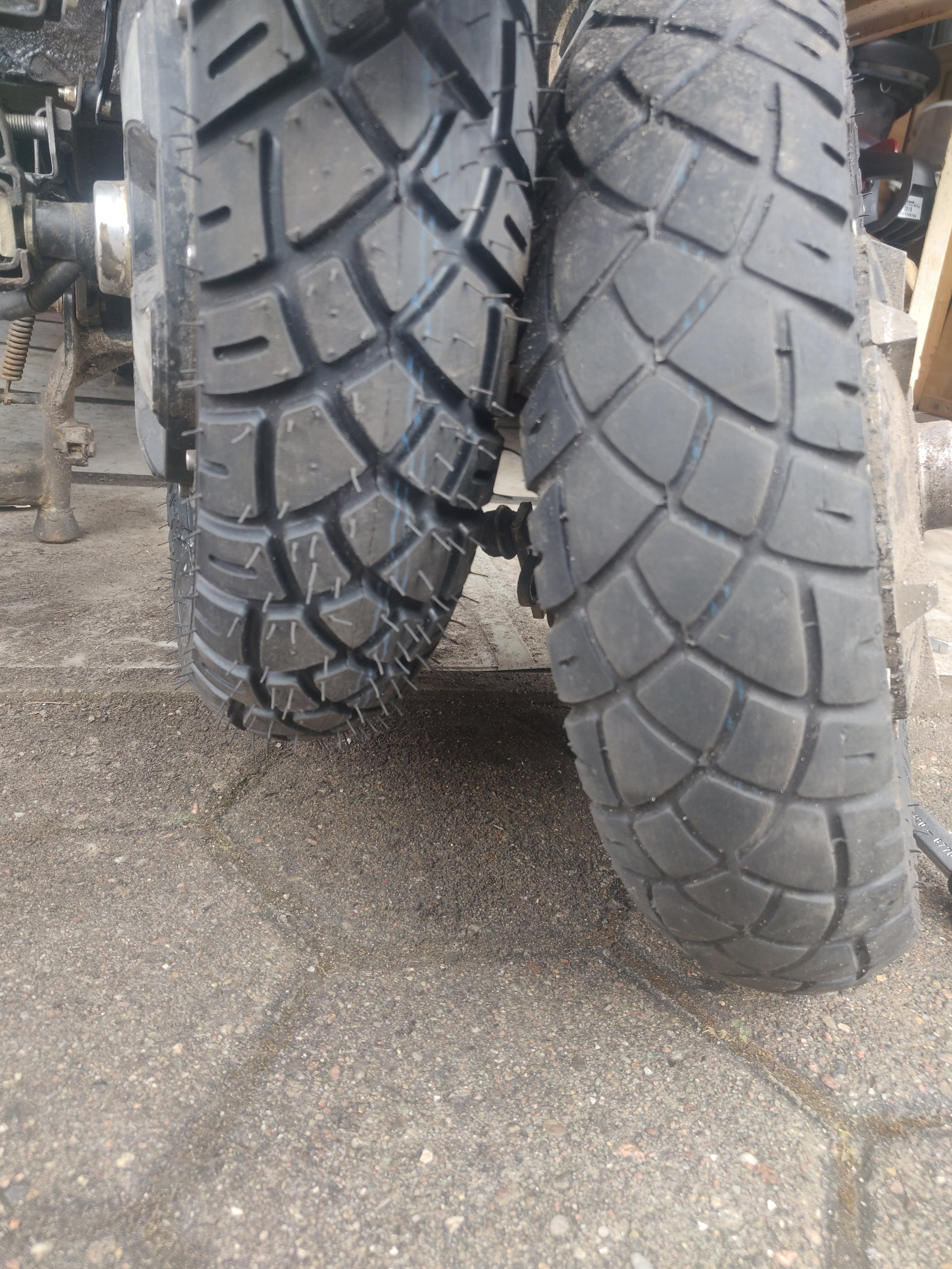

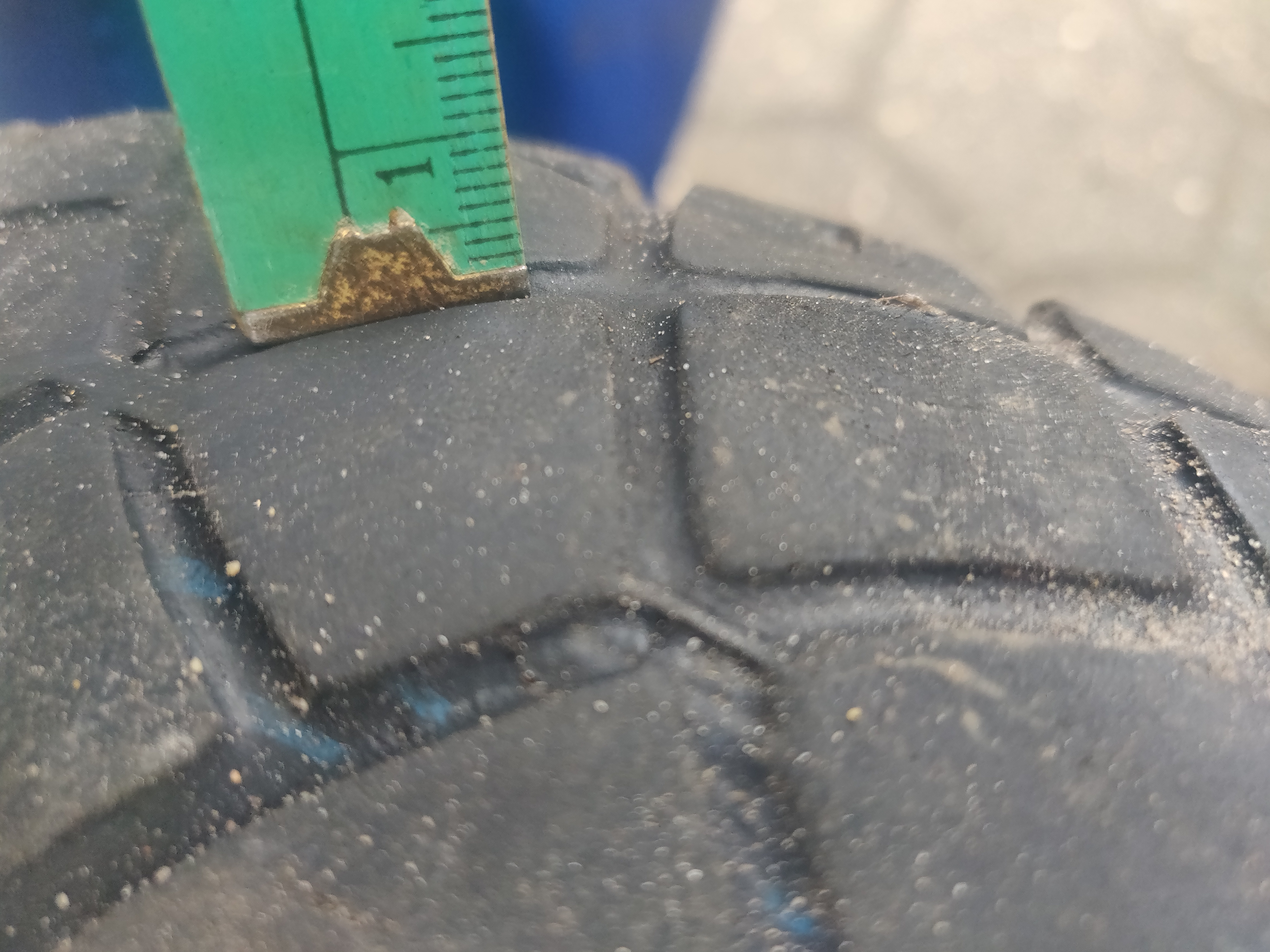

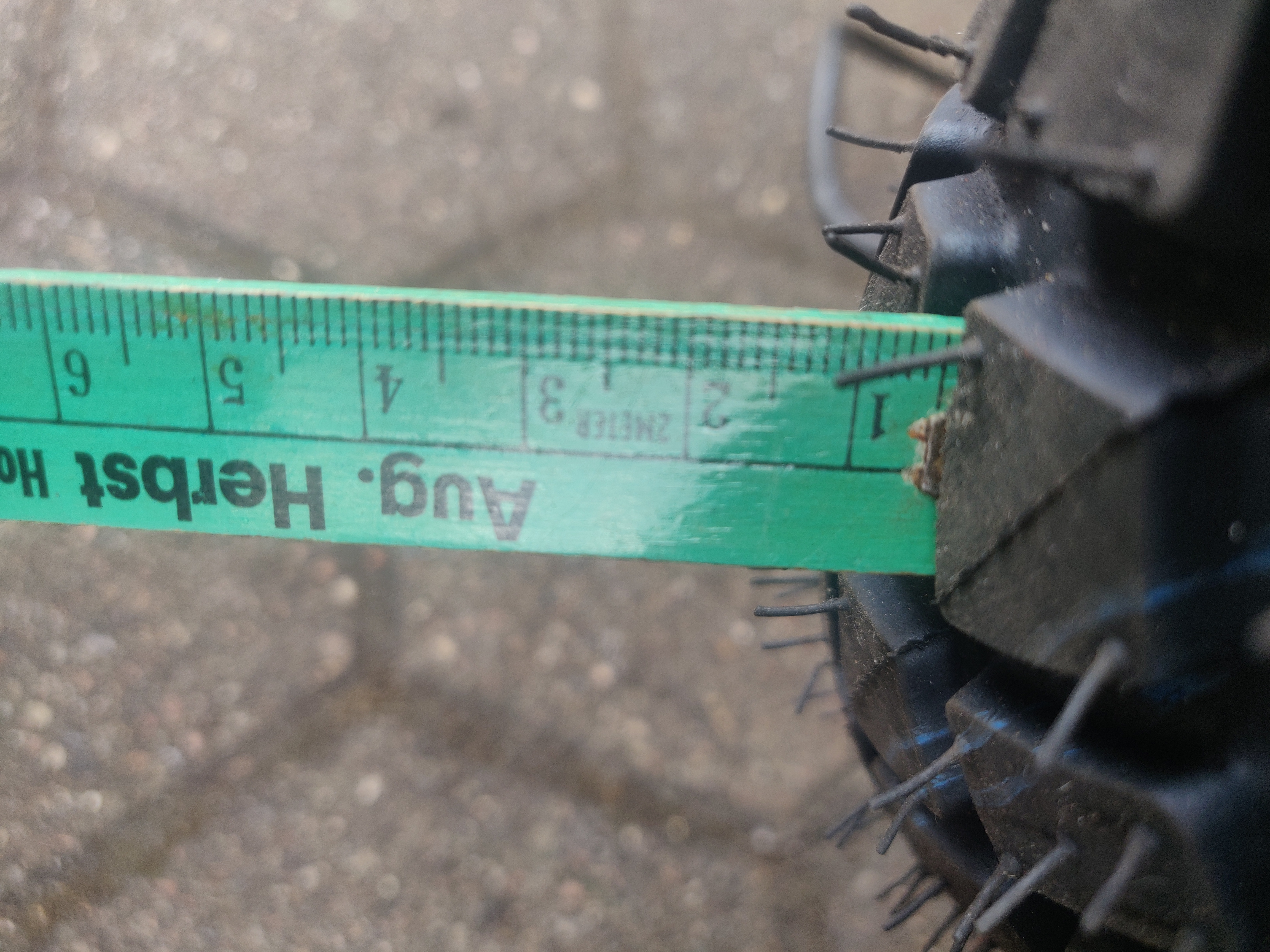

Heute ging es mal wieder weiter. 7000 km mit Sommer und Winter sieht man doch am Profil.
Bremssattel gereinigt, Beläge gereinigt, Bolzen gefettet.
