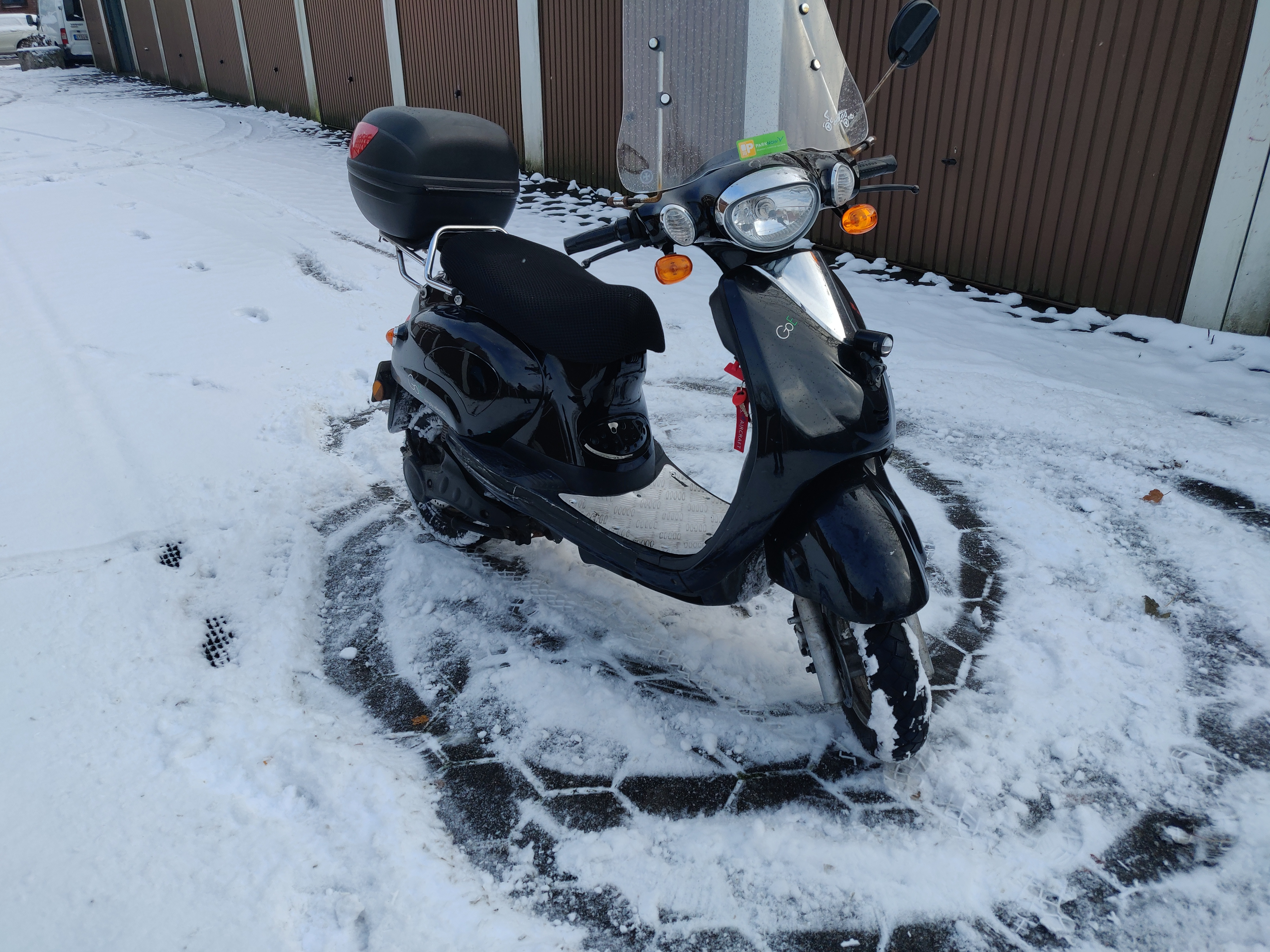

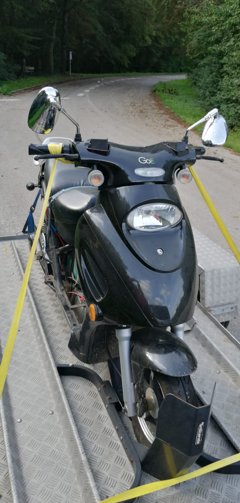

Mach mal ein Bild vom ganzen Roller, das sieht anders aus wie bei mir.

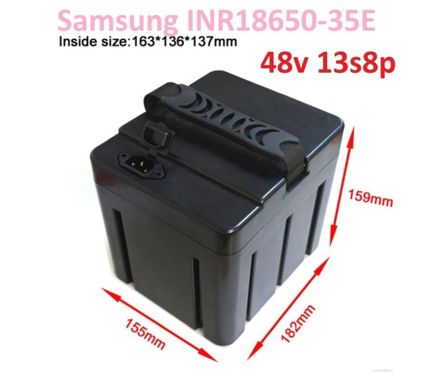

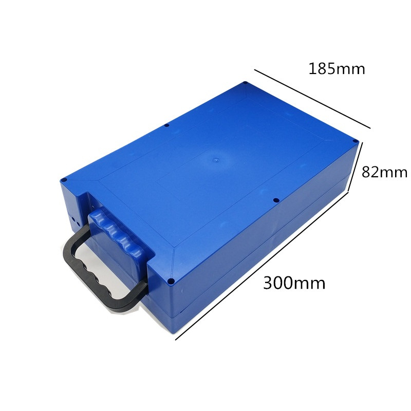

Ich hab immer fertige Akkus 48v 13s8p mit echten 27Ah am start.
Schau mal unten im Bild ob einer von denen rein geht. Vielleicht gehen ja auch beide. Der eine unter dem Sitz der andere unterm Trittbrett, dann könnte man den Parallel mit nem Zusatzgerät betreiben.
Dann hättest du 54 Ah unter der Haube

Da ist aber einiges anders.
