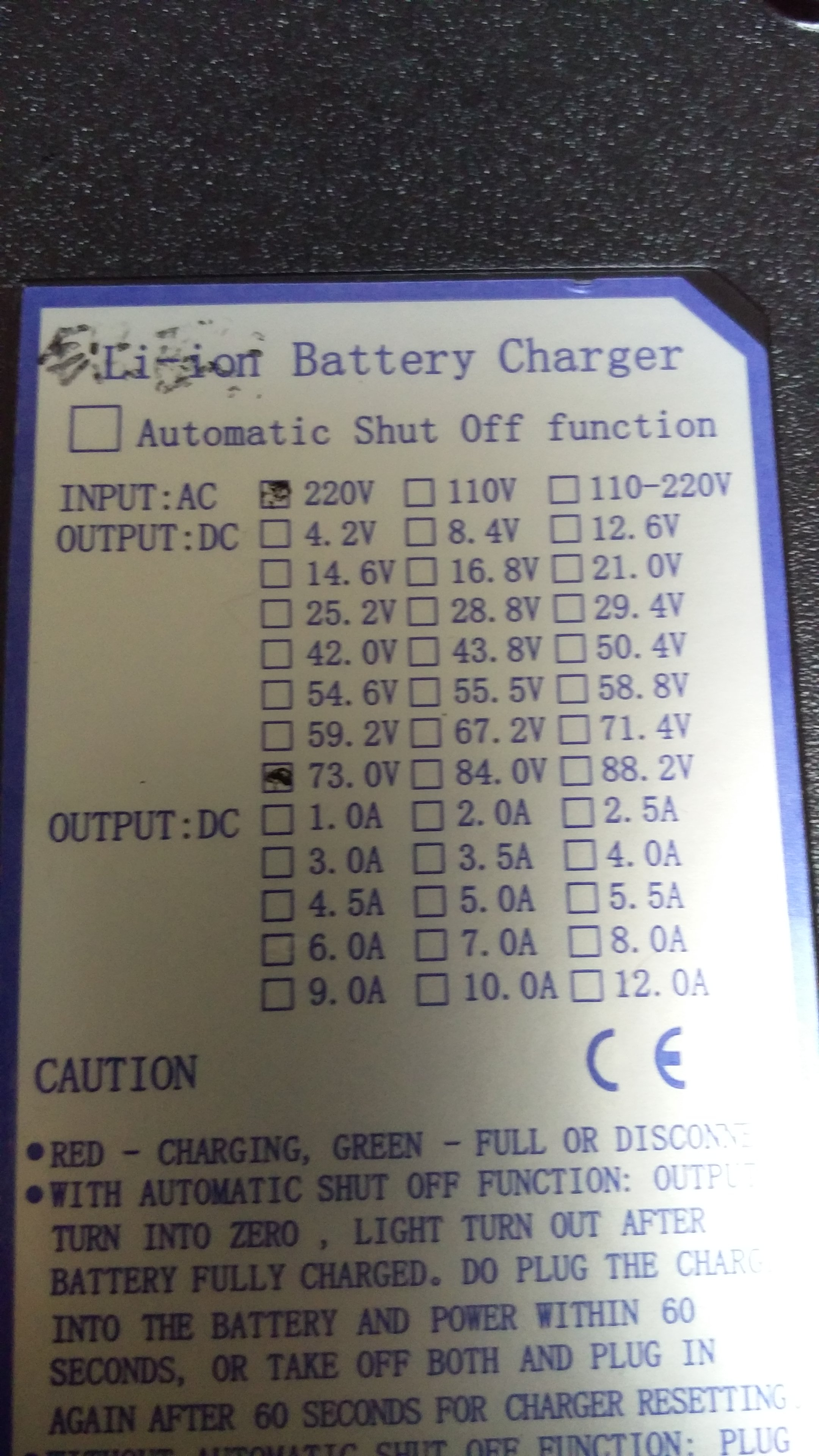

Heute Mal wieder der Versuch mit einem anderen Ladegerät. Es stammt von einem 25km/h Dreirad von einem Rentner.
Er hat 2 Mal das selbe offene Sitzteil von Zengjang aus China und einen Kabinenroller als 2 Sitzer, sieht von hinten aus wie ein Twizzy.
6 km/h ohne Nummernschild, das Teil wird im Zug mitgenommen, der selbe Hocker als 25km/h darf er angeblich nicht einfach so in den Zug. Für Fahrten bei unschönem Wetter nimmt er die Kabine.
Er hat zu den 2 gleichen Teilen 3 Ladegeräte und hat mir eins verkauft.
Lithium, 73,2 Volt und 6 A.
Das Gerät arbeitet seit gut 4 h, die Spannung ist von 59,8 mittlerweile auf 61,4 Volt gestiegen, die 6A brauchen da wohl ein wenig länger für meinen 40 Ah Block.

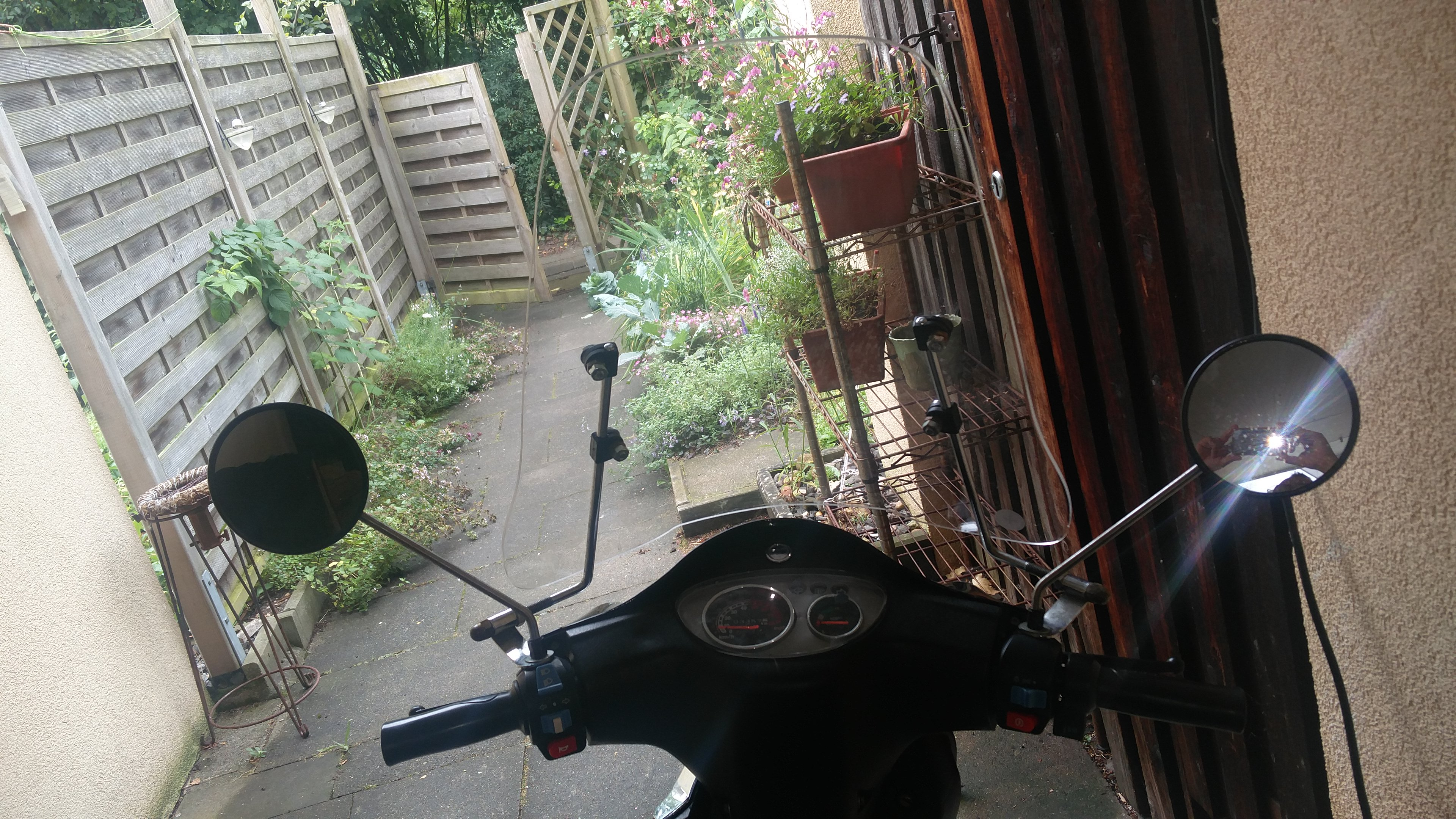

Heute mal nach Hinweis eines anderen Mopedfahrers die Achsgeometrie während der Fahrt angeschaut.....
Ich habe nach dem Radwechsel im November alles auf Markierung/ Dreck gestellt, das hat leider nicht ganz gepasst.
Bei YT gab es eine Anleitung mit Überstand Re/ LI messen und vermitteln, aber der Goe hat ja gleiche Felgen und gleiche Gummis, da war das noch viel einfacher.
Roller aufgebockt und das Vorderrad auf geradeaus fixiert, einmal rechts und links neben den Roller gelegt und die Angstpopel auf beiden Seiten und beiden Gummis fixiert
, eine Seite war nur die Wand zu sehen und andere Seite das Profil des Reifens. Ich habe es dann gleichmäßig vermittelt und alles wieder festgezogen. Der Rest vom Langloch im "Schiebestück" ist gut 4 mm unterschiedlich, der Überstand hinten stimmt fast.
Mal sehen ob ich es Morgen während der Fahrt irgendwie merke.
Da das Windschild auch nicht ganz mittig war, habe ich da auch alles mal gelöst und optisch gleich gestellt.

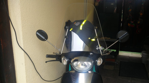

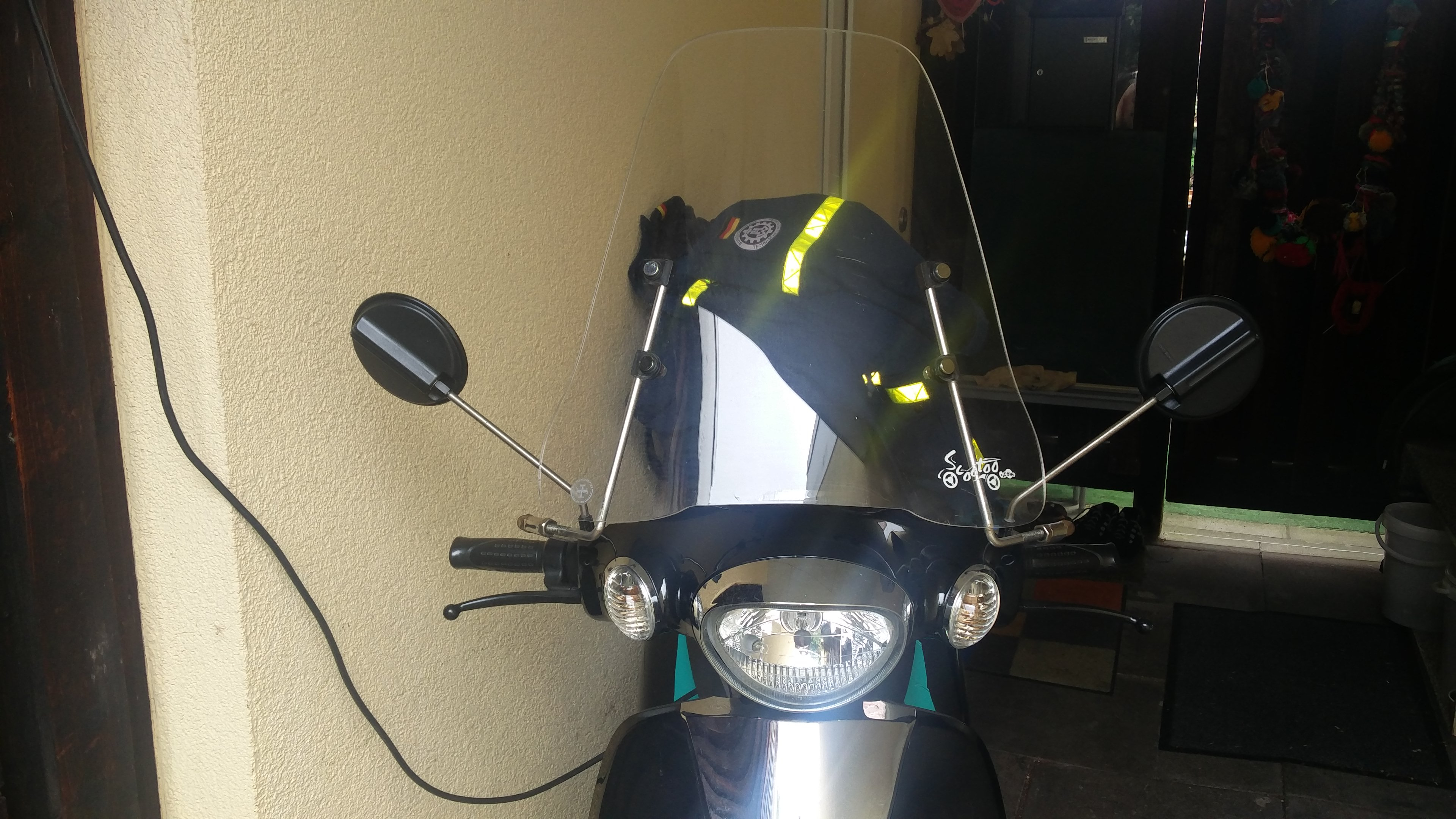

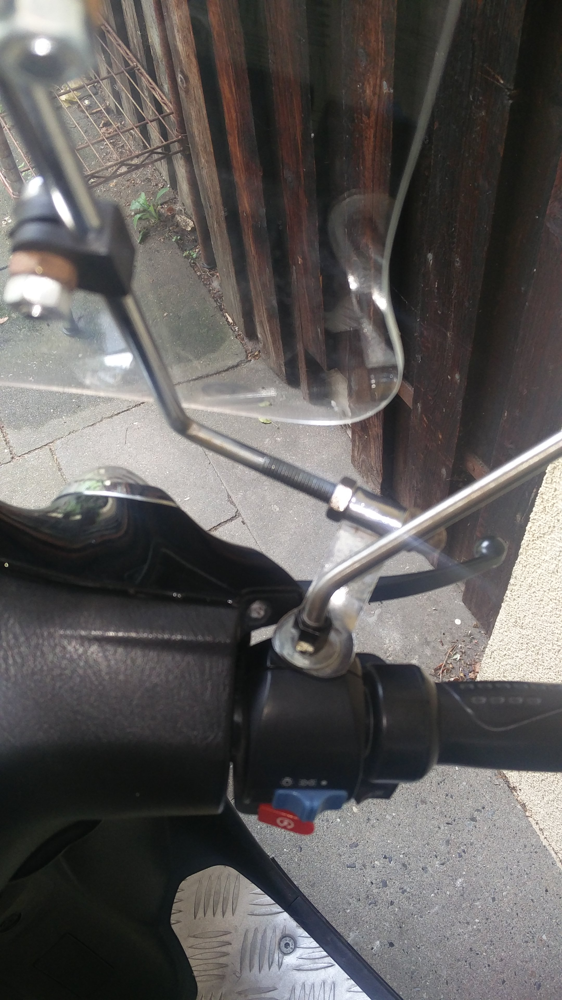

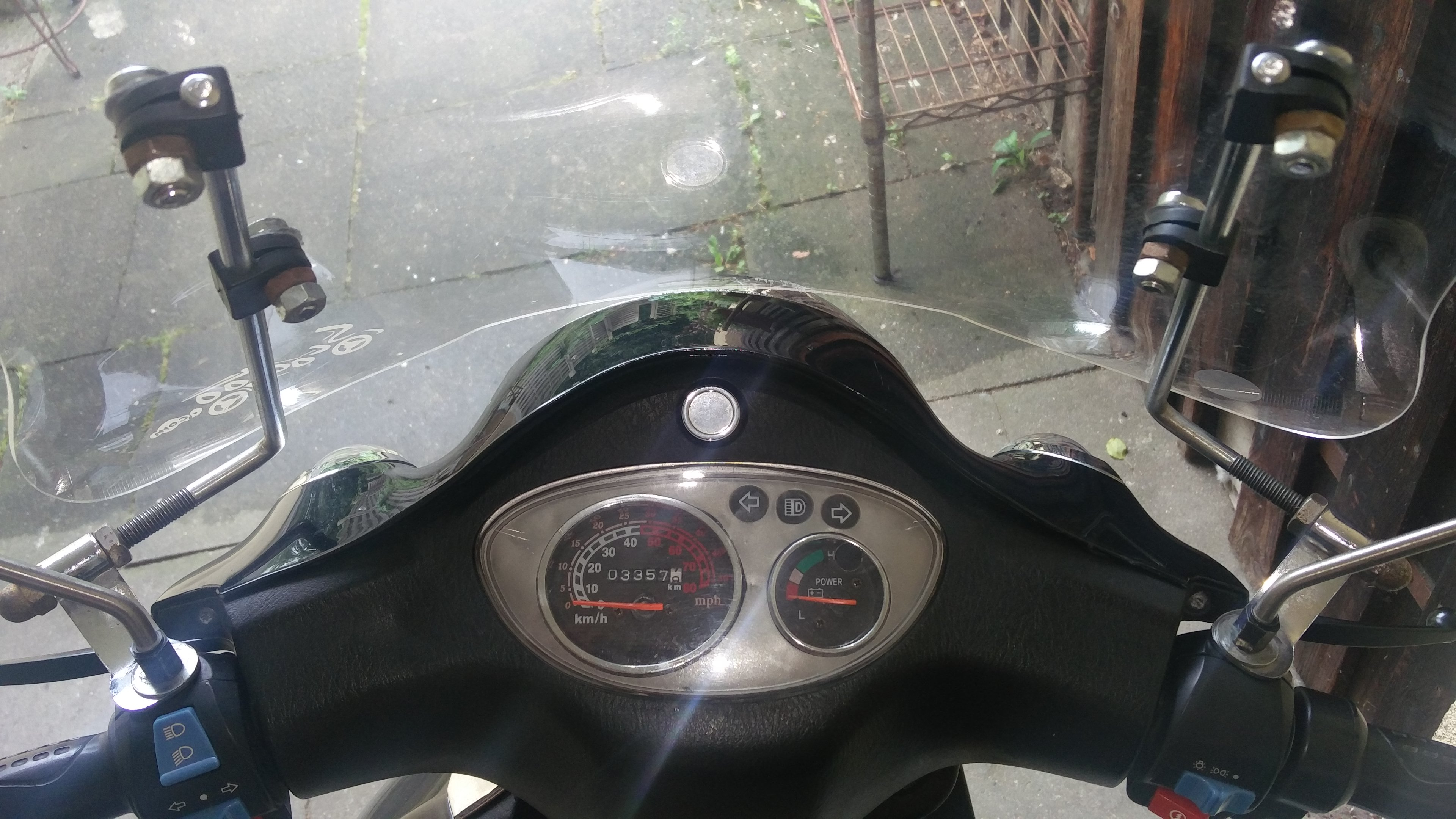

Hier Mal ein aktuelles Bild von Lenker mit Spiegel und Schild. Das Ausrichten ist nicht ganz gelungen, aber es ist fast gerade geworden.

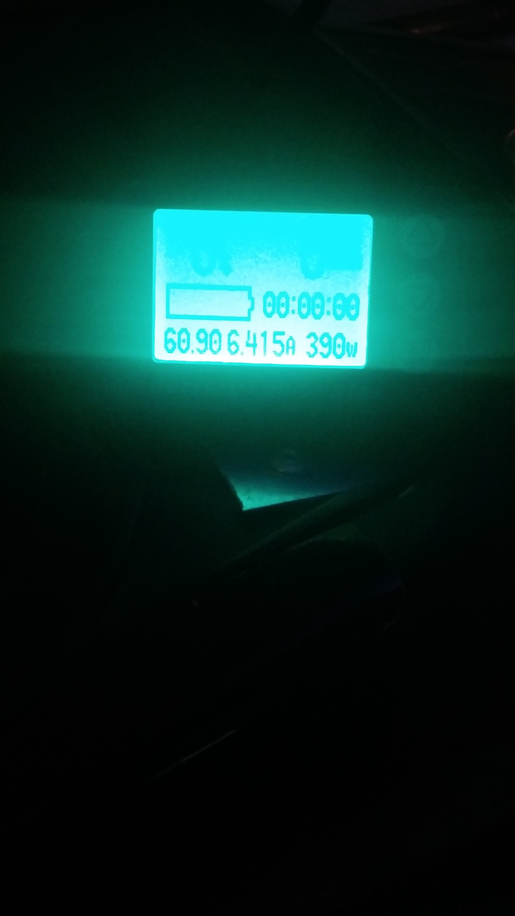

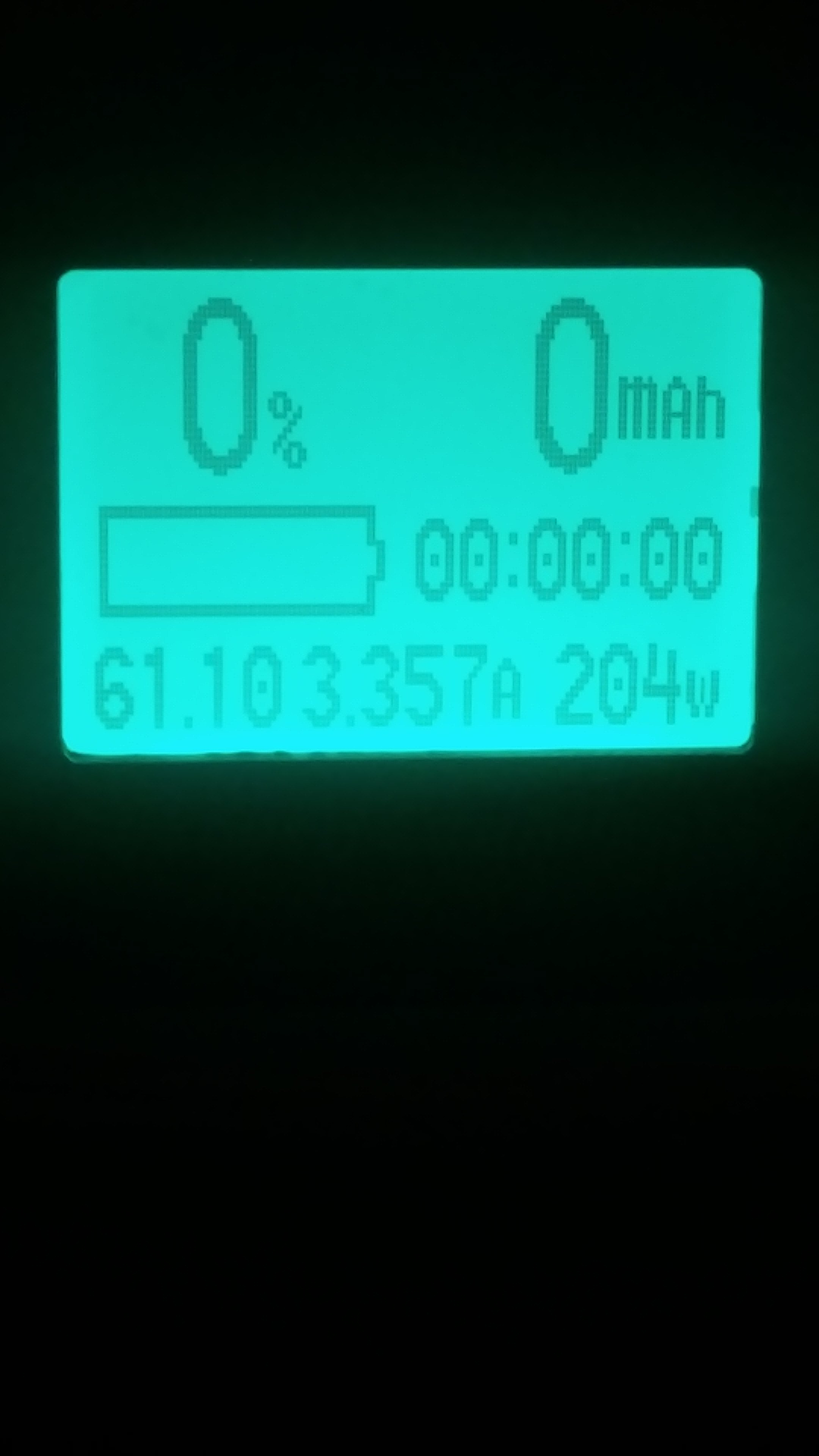

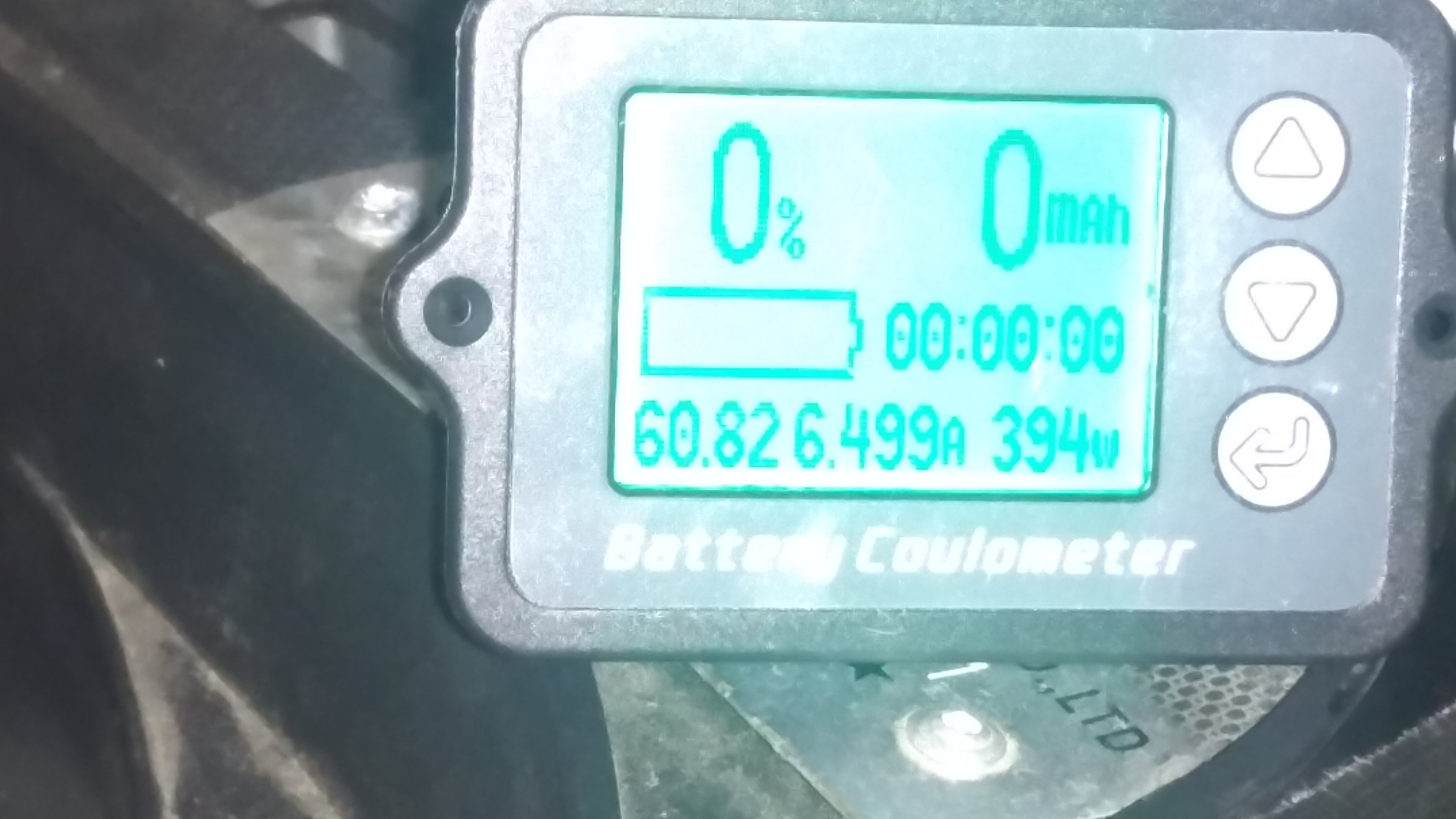

Das Coulometer ist nun auch eingetroffen, heute erstmal zum Messen des Ladestroms eingeschleust. Das gute Meanwell haut richtig was raus. Das Ersatzladegerät vom Rentnermobil lädt mit mit 180 Watt. Da ist es wohl schneller immer mit dem Maenwell vorzuladen und dann mit dem kleinen Teil den Rest.

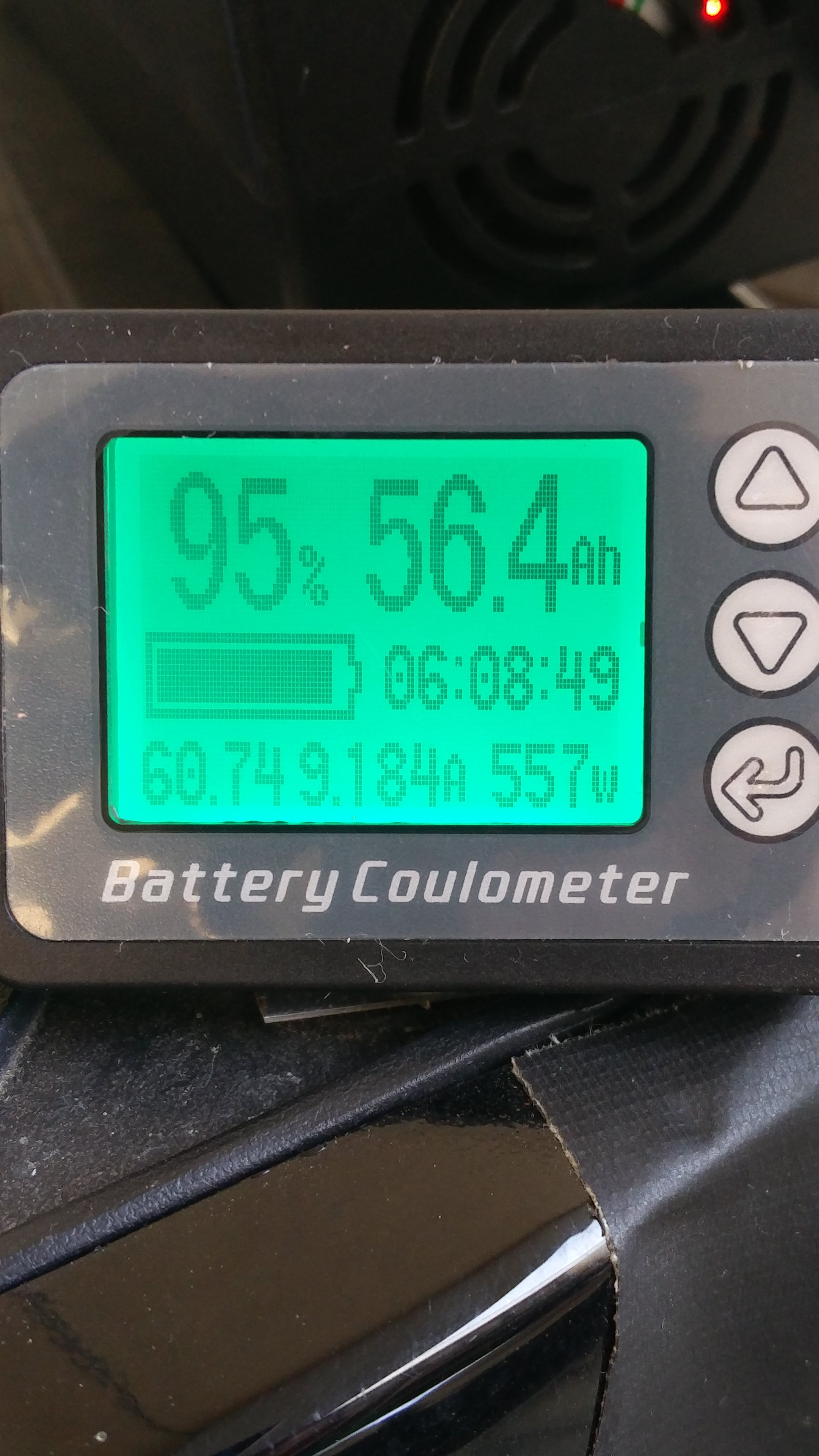

Mutig wie ich bin, habe ich nun beide tauglichen Lader zusammen geschaltet.
